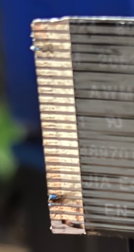

Un truc plus embêtant, la nappe de tête est en mauvais état. Ça fonctionne quand même, mais la confiance n'y est pas...

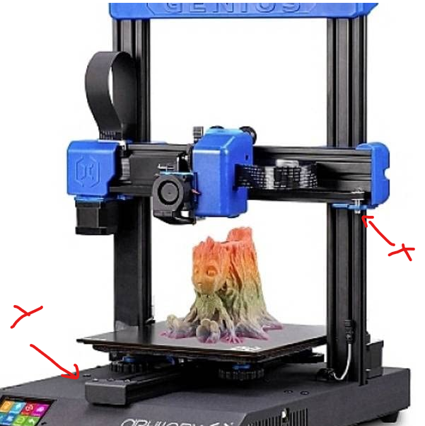

OK @tranbert j'y vois assez claire la.
Alors pour les Courroies celle des Axes X et Y doivent être ajuster au mieux celle en haut du partique Z peux rester lache c'est normale c'est juste une courroie de synchronisation qui permet d'aider les 2 moteur a travaillé de concert sur l'axe Z. Pour la courroie de l'axe X tu as des vis sous le support de la poulie que tu peux desserrer pour reculer la poulie et tendre la courroie a la main, et pour le Y tuas les vis au niveau du cache avant.

Pour la nappe en effet je la remplacerais avant qu'elle te foute un Court circuit et crame la carte de la tête, le 3Dtouch et possiblement la carte mère. Surtout ne pas toucher la nappe machine allumer, et bien s'assurer qu'elle est bien maintenue par le bloqueur de nappe.

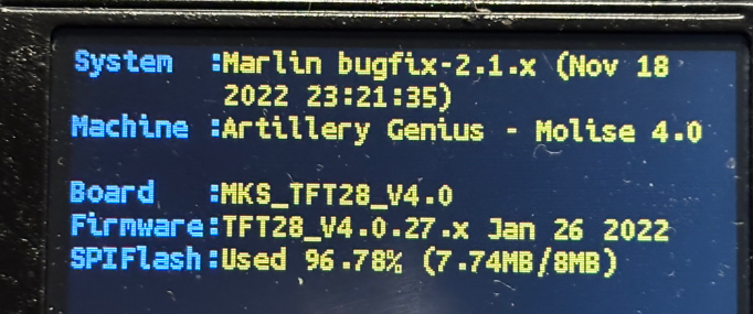

le firmware TFT quand tu utilise devrait être ok mais il faudra peut être changer la vitesse de communication qui est possiblement de 115200bauds avec le molise en 250000 bauds ici
OK. Le firmware TFT est assez simple à flasher. S'il y a une version plus récente, ça vaut le coup de le faire ou non ?
C'est étonnant d'ailleurs, quand Octoprint est connecté, le TFT et le BLtouch sont alimentés en direct, même si la machine est éteinte. Ça surprend.
@tranbert pour Marlin y pas d'intérêt a mettre une version supérieur a la 2.1.2 que je t'ai passer ce sont des évolution mineur sans intérêt pour une Genius en 8 bits. Pour la Flasher la carte mère c'est avec un PC il faut de préférence déconnecter le cable blanc entre la prise uart de la carte mère et le TFT brancher le PC en usb et via Prusa slicer flasher l'imprimante par exemple 😉. Pour le TFT si tu es sur une version issue de BTT reste avec ce que tu as je pense que sa le feras bien.
Pour le BLTouch et le TFT c'est normal ton cable usb contient un fils pour le 5v et et un pour la masse en plus des 2 fils de data, ce qui alimente les composant 5v comme le TFT et le Bltouch après vue que l'usb délivre 0.5a a 2.5a sur les version récente suivant cela te te doute bien que cela limite les composants alimenté 😄
Si tu veux éviter que le PI avec octo alimente ton imprimante en 5v tu peux placer un peu de scotch sur les lame 5v et GND du cable usb je faisait cela perso sur ma Genius 😄

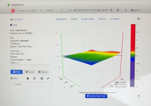

Flash ok, je pense
(en vrai y'a moins de poussière... 🥶)
Il y a 1 heure, MrMagounet a dit :
le premier truc a faire après ce sera une calibration Z-offset et un ABL,
C'est en cours. En tout cas les déplacements sont largement plus "dosés" que sur l'ancien firmware, le BlTouch est traité en douceur, c'est propre !
il y a 32 minutes, tranbert a dit :
Oui pour augmenter la précision j'ai paramétré une palpation a vitesse modéré cela permet d'être plus efficace. Normalement au fur et a mesure mon firmware pour Genius et X1 est devenue l'une des versions les plus fiable disponible après j'y ai plus retouché depuis environs 2 ans, mais sa fait toujours le taf 😉
En tout cas, c'est efficace, et c'est OK via Octoprint. Tout a l'air de fonctionner.
