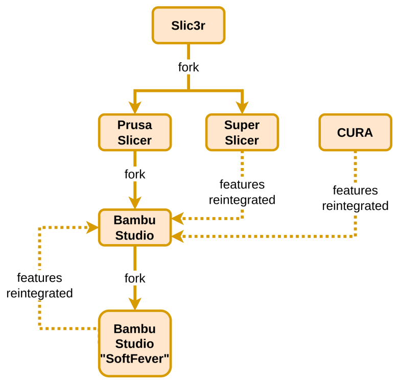

Pour le Slicer, tu en a des tonnes qui sont tous plus ou moins reliés entre eux :
  • Fondamentalement, tu as les slicer "propriétaires" qui sont développés par les marques pour accompagner leurs imprimantes : ils sont un point de passage obligé pour la plupart des systèmes multicouleur de type AMS / CFS etc. mais ils fonctionnent très bien avec les autres marques.
  • Et tu as les slicer "indépendants" (Cura, Slic3r, OrcaSlicer, etc.) qui fonctionnent forcément en multimarque mais ne feront pas (bien) fonctionner les systèmes multicouleurs.
image.thumb.png.df23f63b22bc48564da292c4c8f4c507.png.9f6c43007beee7ae0ba90625e602a05e.png
Sur le schéma, "Softfever" correspond à Orcaslicer.
Dans la mesure où tu pars sur une Ender 5, tu peux surtout retenir que n'importe quel slicer devrait fonctionner avec ton imprimante du moment qu'il contient un profil adapté (ca se voit assez tôt à l'installation).
Ceci étant dit, le choix du slicer va souvent être une histoire d'affinité avec l'interface. J'ai longtemps utilisé PrusaSlicer avec mon Ender 3, avant de passer par hasard sur Orcaslicer et d'y rester. Dans la mesure où il est très lié à BambuStudio, dont la marque est devenue une référence en impression 3D, ce sont des logiciels dont on peut s'attendre à ce qu'ils évoluent vite et bien. Ça veut aussi dire beaucoup d'utilisateurs, et donc plein de monde pour te donner un coup de main sur le forum. A fortiori parce que pas mal de constructeur sont repartis de là pour leur propre slicer (Qidi Studio, Creality Print, Bambustudio, Snapmaker auront tous les 4 quasiment les mêmes interfaces)

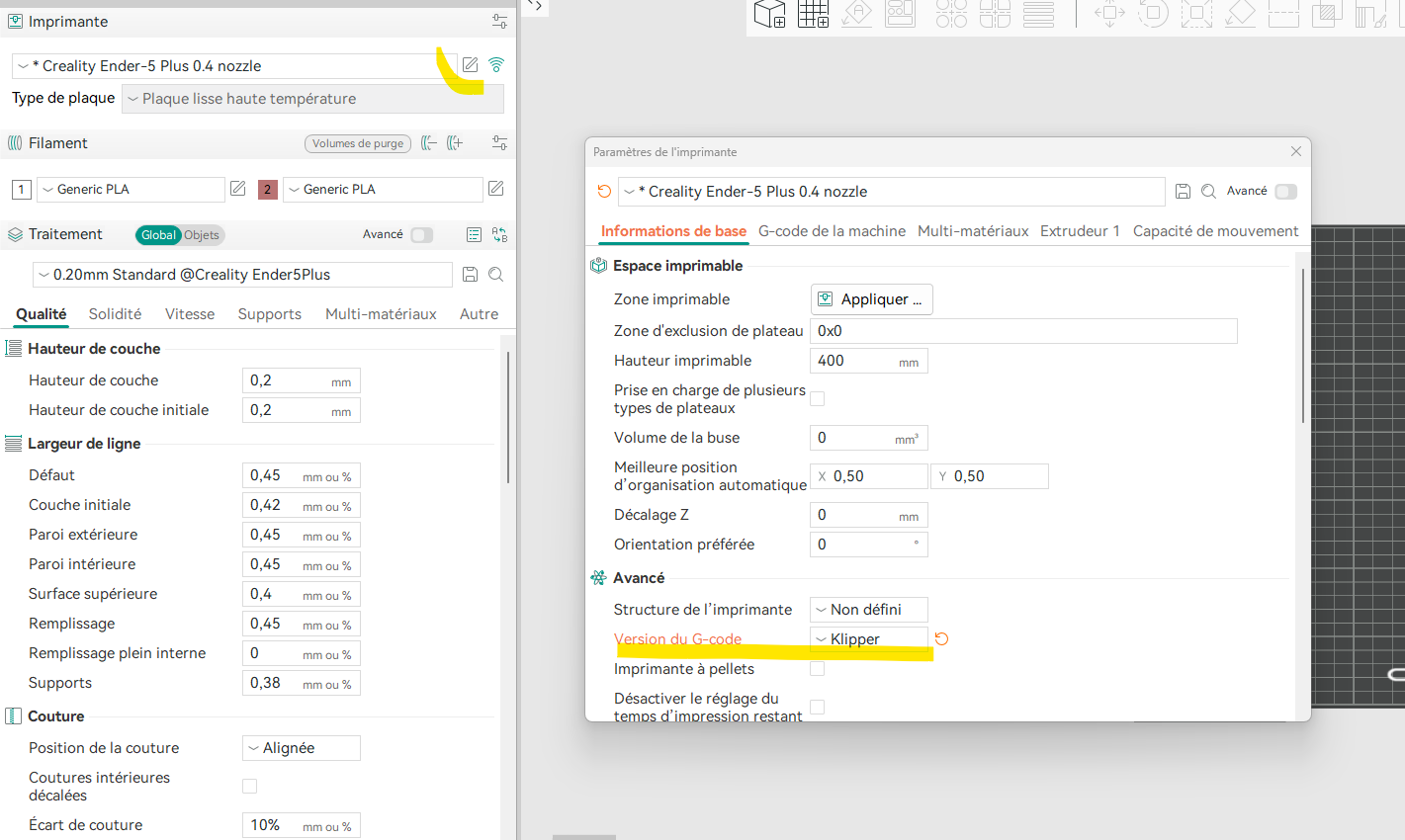

En l'occurrence, j'ai bien un profil Ender 5 + sous OrcaSlicer, sur lequel il faudra au moins lui indiquer que tu es sous Klipper :

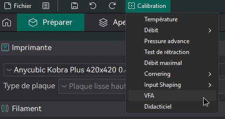

J'ajoute que tu trouveras dans OrcaSlicer (et d'autres) des outils pour paramétrer au mieux le profil d'impression (VFA, Pressure advance,...)
En ce qui concerne Cura, il est devenu relativement obsolète.
