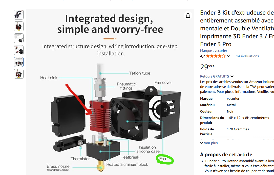

En se repiquant sur le ventilateur de refroidissement du radiateur ?
Quel radiateur ?
Il y a 5 heures, Herve_be a dit :
Quel radiateur ?
Celui-là :
Flèche rouge, le radiateur,
 vert le ventilo qui souffle sur le radiateur,
donc sur une ender 3, le ventilo qui est sur l'avant.
