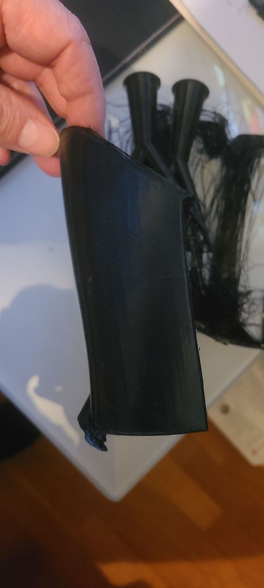

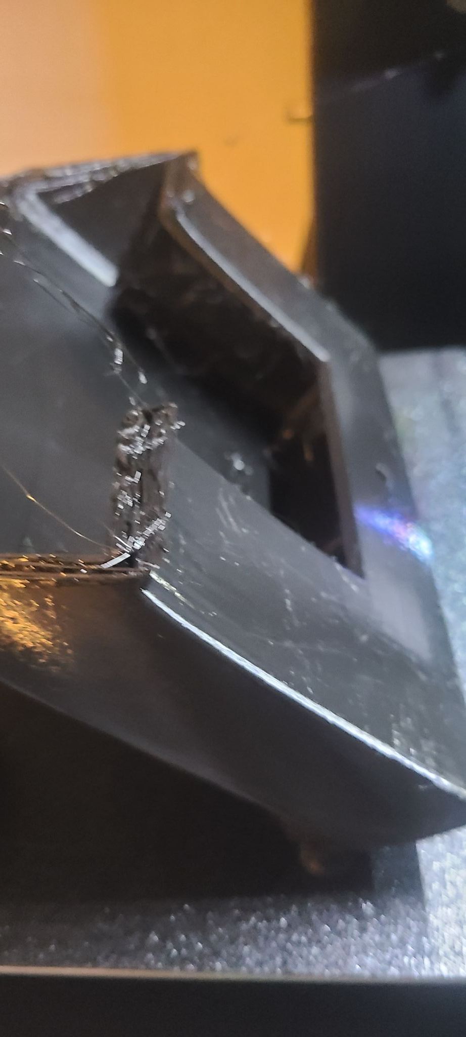

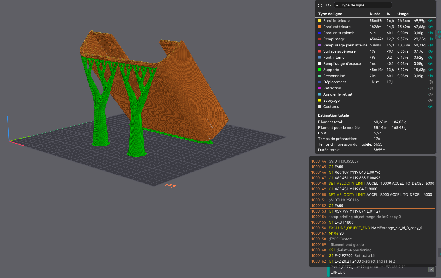

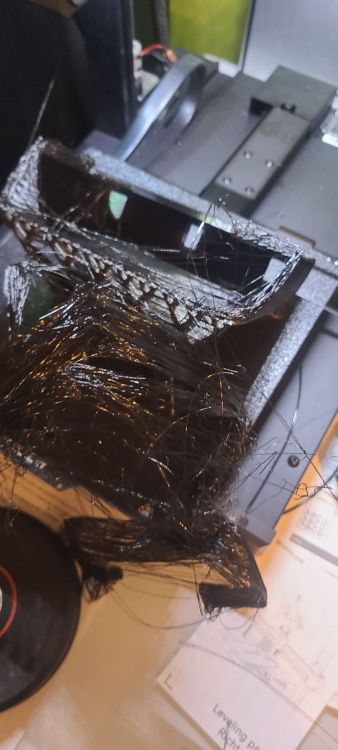

j'ai voulu imprimé un objet que j'ai créé sur onshape en PETG mais le résultat n'est pas celui que j'attendais.
J'imprime sur une artillery SW4 pro via le slicer ORCA et avec du Filament PETG rapide ELEGO.
L'impression avait pas mal commencé mais au bout de quelques heures quand j'ai voulu vérifié ou en etait mais impression....catastrophe.
La piece semble vrillé et surtout le filament n'a pas tenu et je me suis retrouvé avec des cheveux de filament.
Qu est ce que je peux faire afin de remedier a mon probleme et imprimer correctement ma piece. ?
d'avance merci

Question idiote, pourquoi tu l'imprime en travers?
Tu peux mettre ton fichier STL?

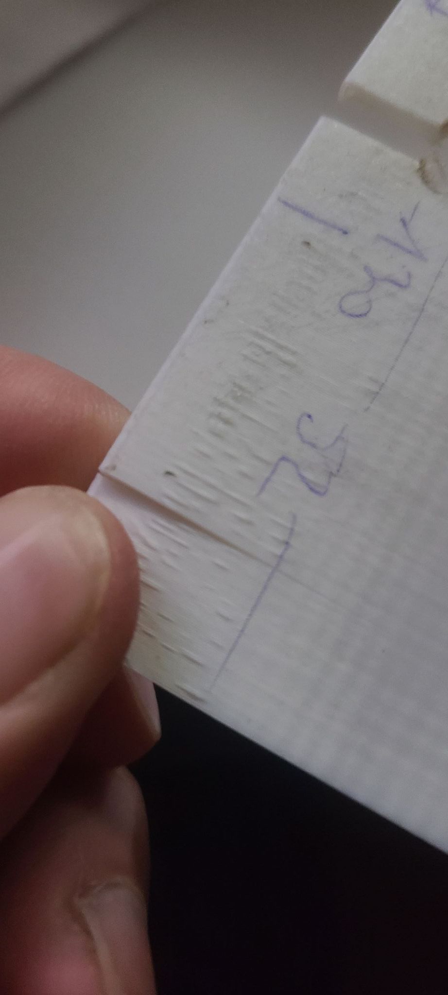

pourquoi de travers, bonne question. je l'avais deja fait à plat et la piece semblait fragile.(voir photo)
le fait d'imprimer en ligne faisait que si je pince la piece pour voir la resistance j'avais limpression que la ligne d'impression cedait.
Du coup impression de travers, j'ai deja vu pas mal d'impression réalisé de travers alors je me suis dit pourquoi pas :).
voici le stl en pj.
range cle.stl

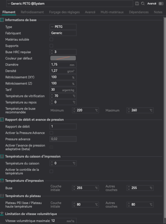

c'est surement un probleme de parametrage de orca ! je suis une quiche pour affiner les reglages. j'ai utilisé le profile generic PETG de orca qui devrait faire l'affaire.
Apres le faite d'utiliser un PETG rapide j'aurais p'tre du utiliser un profile PLA comme me l'avait fait remarquer @MrMagounet il y a quelques mois.
Modifié (le) par bubus

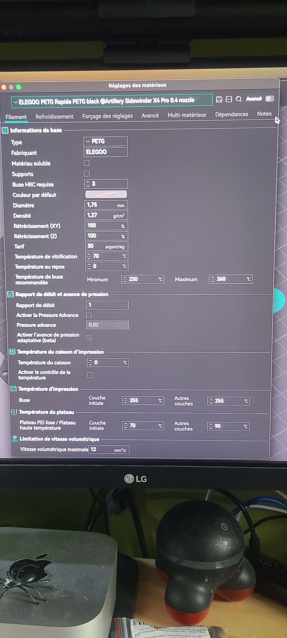

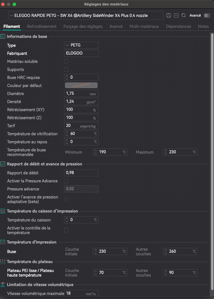

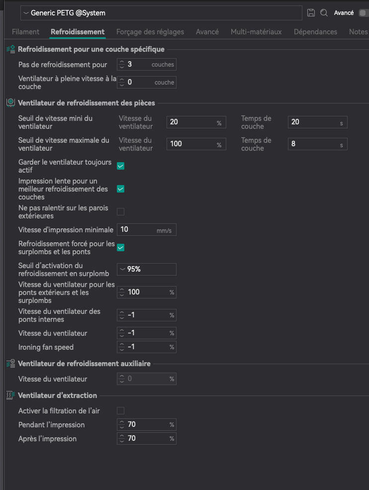

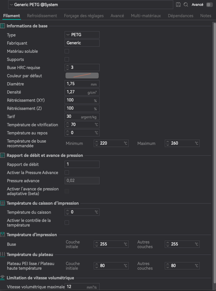

Quelle température ? (plateau et buse)
je pense que tu imprime trop froid, et imprime dans le sens de sa hauteur.
Tu aura une meilleure accroche au plateau et tu n'aura pas besoin de supports.

j 'imprime comme sur la PJ.valeur par defaut
Les valeurs semblent correcte, relance l'impression mais soit debout soit à plat, y pas de raison que ca passe pas.

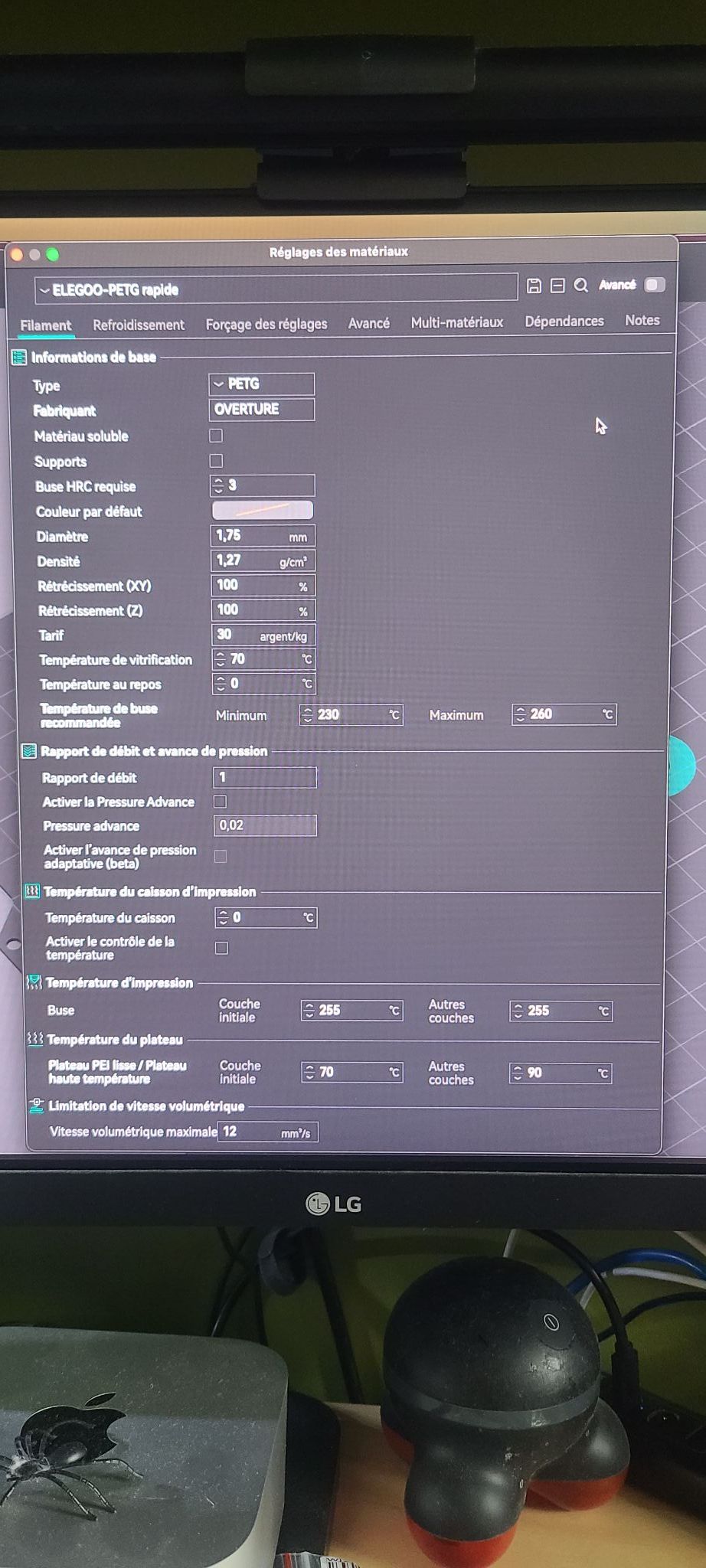

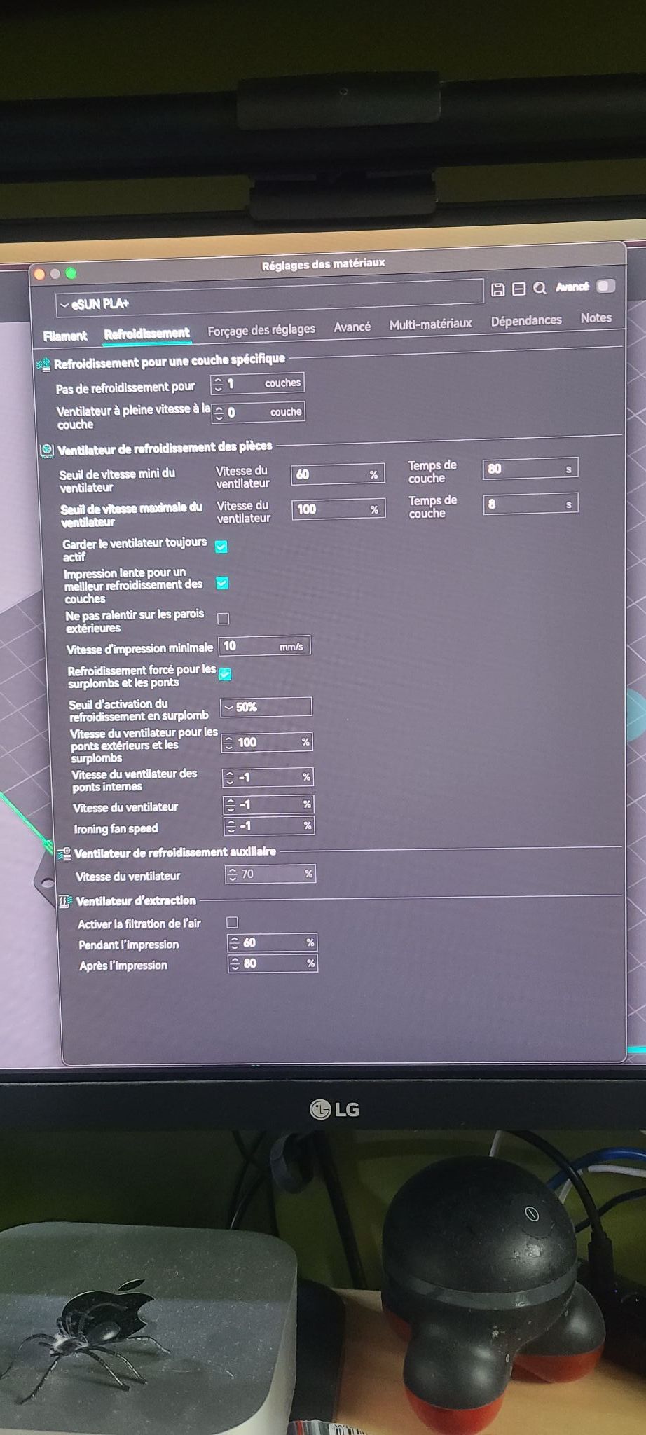

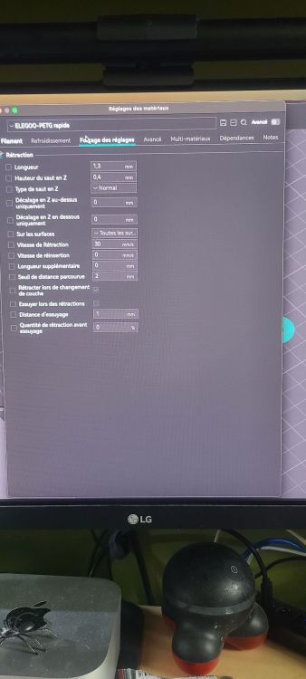

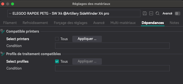

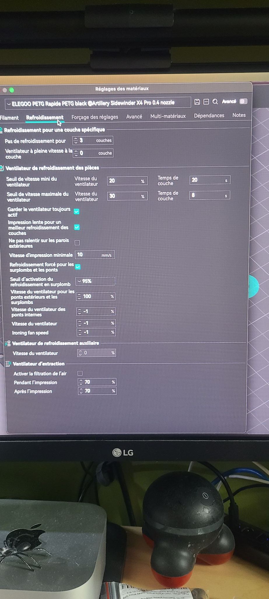

hello, je reviens a la charge.
Je tente de me faire un profile perso par rapport aux préconisations constructeur.
pourriez vous m'aider a ajuster au mieux ?
d'avance merci.
part d'une base et affine à mesure de tes impressions, ou fait un torture test pour ajuster.

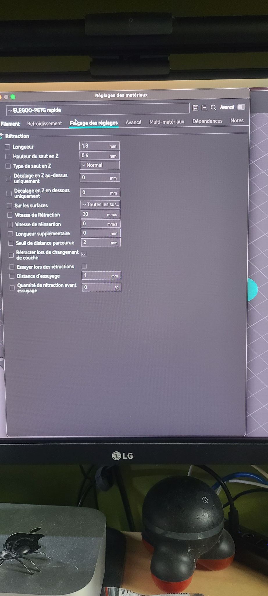

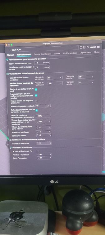

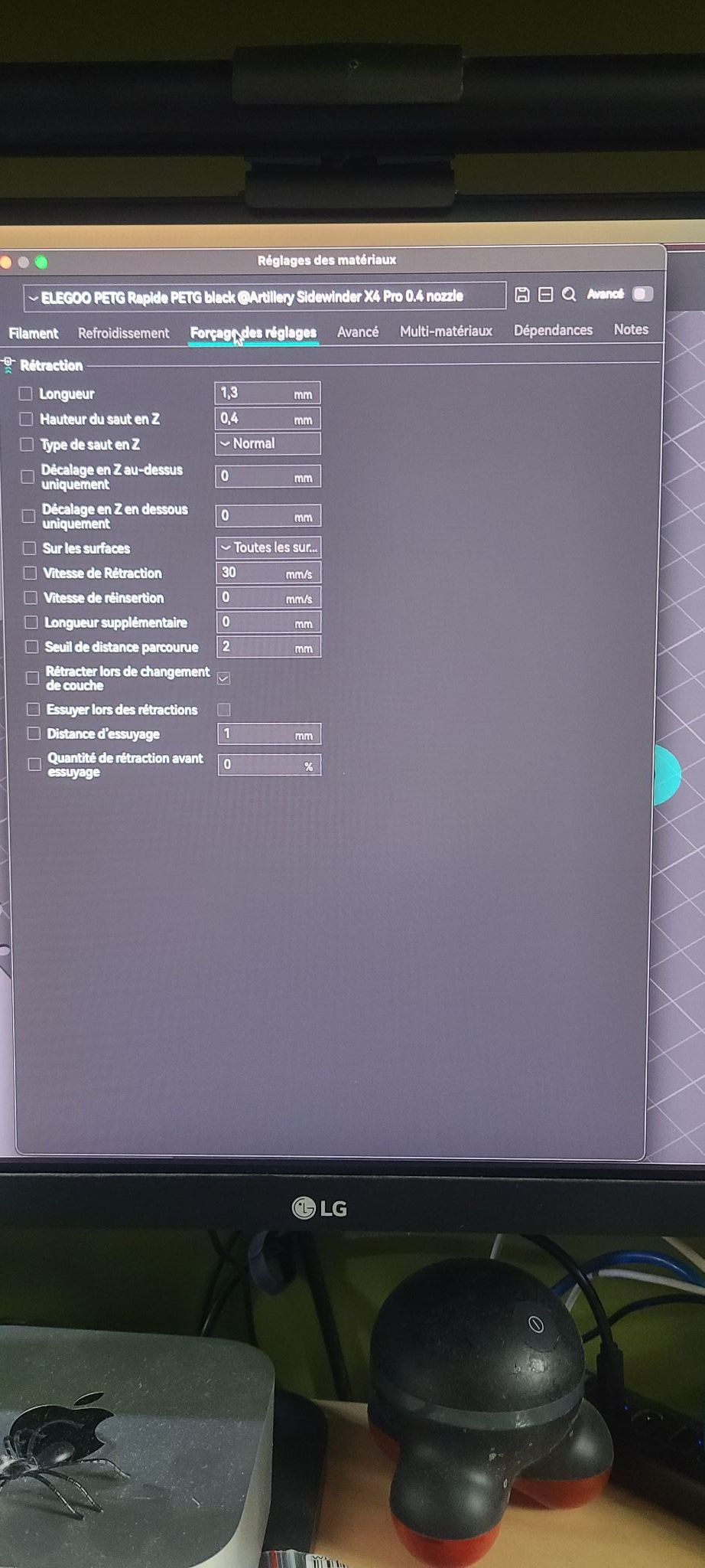

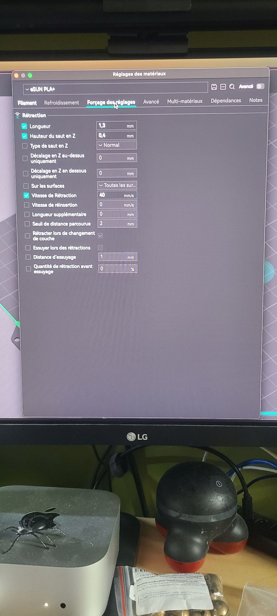

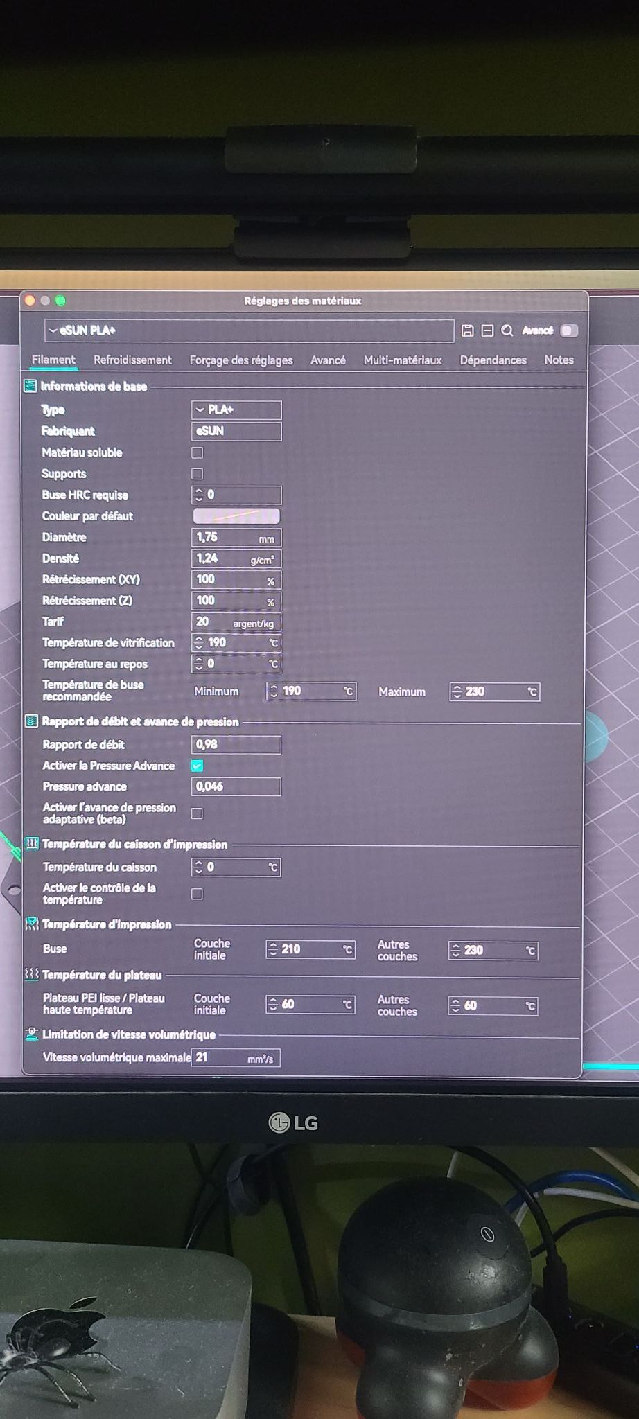

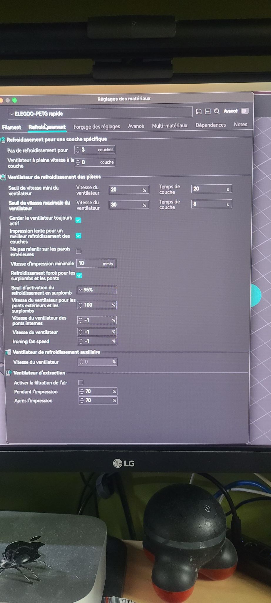

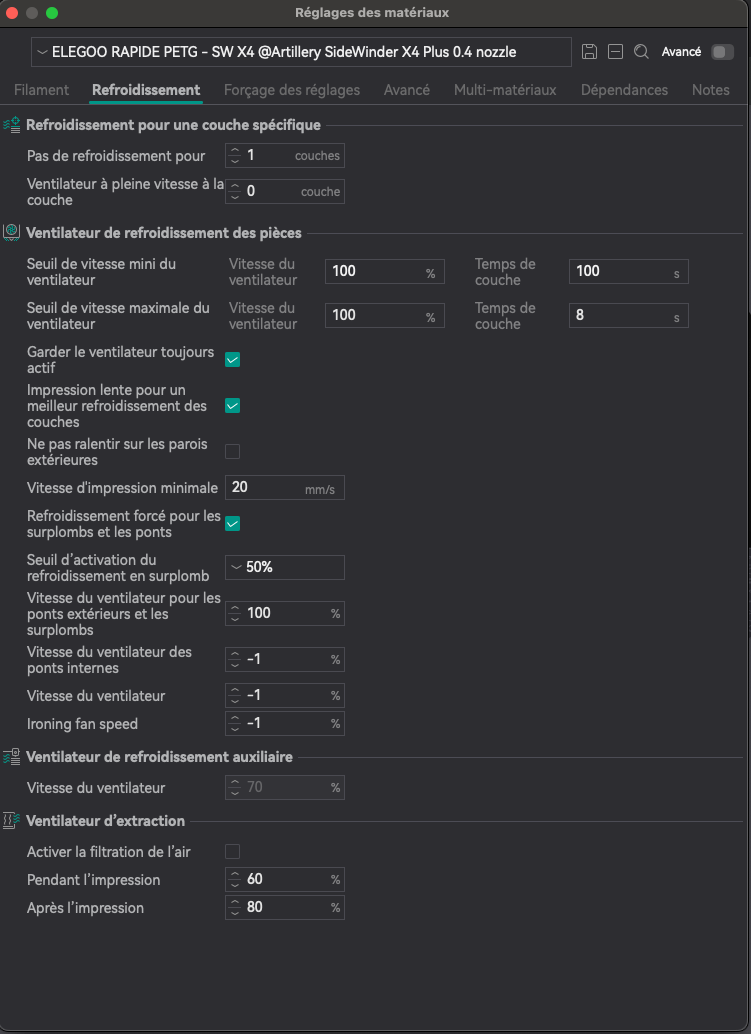

Hello everybody,
Je rencontré de nouveau un problème avec mon impression PETG sur un petit objet.
Je constate que le filement ne sort pas de suite lors du trait sur le bord et lors du début d impression au milieu du plateau.
En effet, il faut quelques secondes pour que le filement sorte, ce qui sur ma petit impression fait qu'elle ne tiens pas et je rate l impression.
J ai fais un essai avec mon pla et le profile pla et la pas de problème.
J ai bien un début d impression sur le bord et arrive au milieu l impression se lance immédiatement et s en problème.
A quoi cela peut être du ? Reglage dans orca ou dans le profile PETG ?
Voici mes profilés PETG et PLA.
D'avance merci et passez de bonne fêtes.
