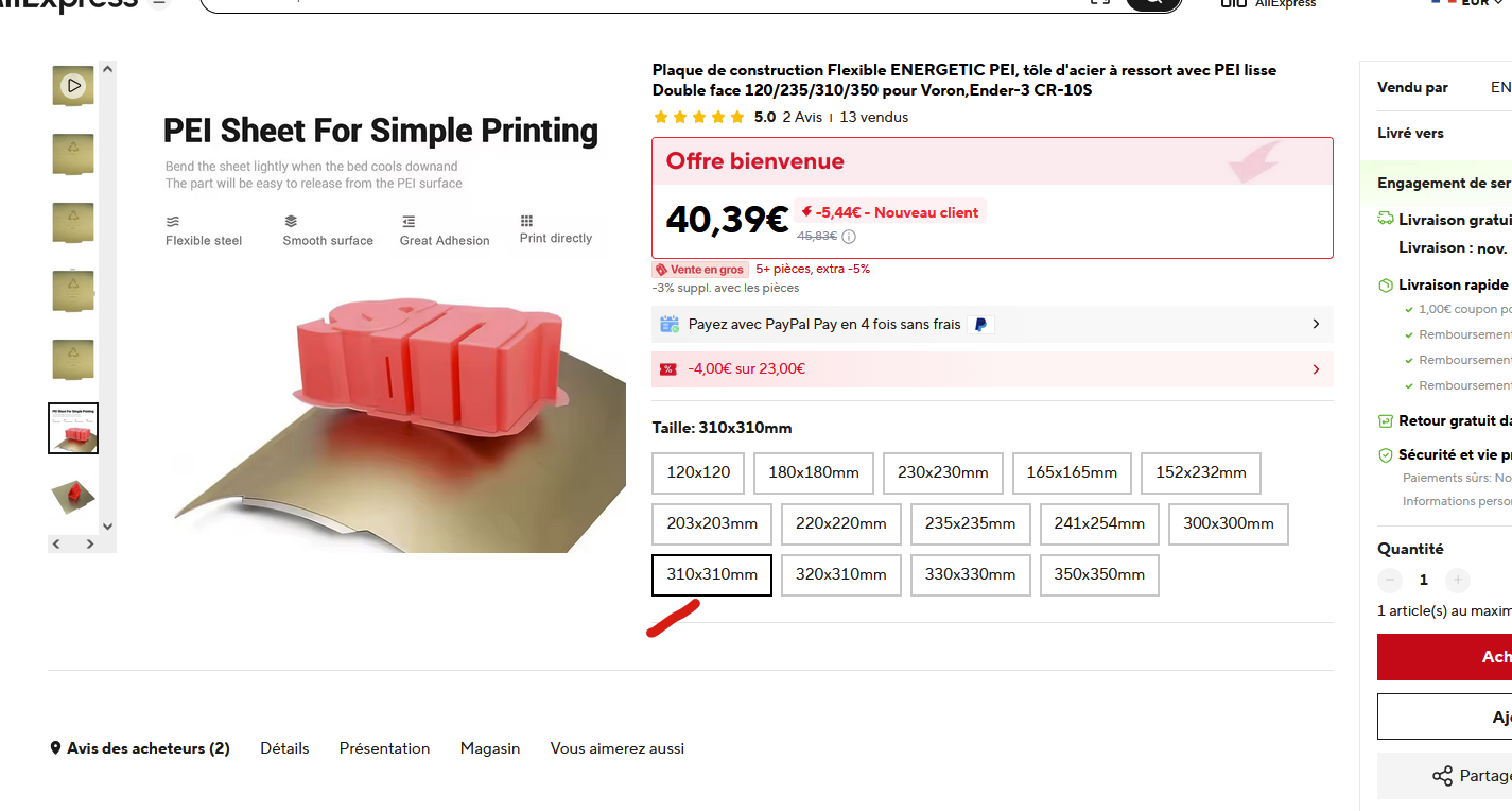

hyoti Posté(e) Novembre 4, 2025 Posté(e) Novembre 4, 2025 (modifié) @print51 Le plateau d'origine en PC fait 310mm (x) et 315 mm en Y mais avec 2 encoches de calage. J'ai remplacé le mien par un PEI Energetic de 310x 310 mm, pas besoin de prendre avec la feuille magnétique à coller, celle qui y est déjà va bien. les plaques PEI pour Creality S1 plus et K1 max quoique de même taille n'ont pas les encoches aux même endroits. celle que j'ai : les 310x315mm n’existaient pas à l'époque. 310x310, on n'a pas le calage, il suffit de la mettre contre les vis de calage. https://fr.aliexpress.com/item/33034212094.html?spm=a2g0o.detail.pcDetailBottomMoreThisSeller.1.7e534b9dtZwSWy&gps-id=pcDetailBottomMoreThisSeller&scm=1007.10668.445195.0&scm_id=1007.10668.445195.0&scm-url=1007.10668.445195.0&pvid=d8c6597e-e27c-408f-9822-00f86481a152&_t=gps-id:pcDetailBottomMoreThisSeller,scm-url:1007.10668.445195.0,pvid:d8c6597e-e27c-408f-9822-00f86481a152,tpp_buckets:668%232846%238110%231995&pdp_ext_f={"order"%3A"13"%2C"eval"%3A"1"%2C"sceneId"%3A"3339"%2C"fromPage"%3A"recommend"}&pdp_npi=6%40dis!EUR!20.78!15.29!!!23.36!17.19!%402103985c17622762961707901ed3a7!12000021303692597!rec!FR!!ABX!1!0!n_tag%3A-29910%3Bd%3Acdf043cc%3Bm03_new_user%3A-29895%3BpisId%3A5000000187633564&utparam-url=scene%3ApcDetailBottomMoreThisSeller|query_from%3A|x_object_id%3A33034212094|_p_origin_prod%3A Tu en as aussi sur le site de Creality, 3djake.fr et ailleurs .. Modifié (le) Novembre 5, 2025 par pascal_lb 1

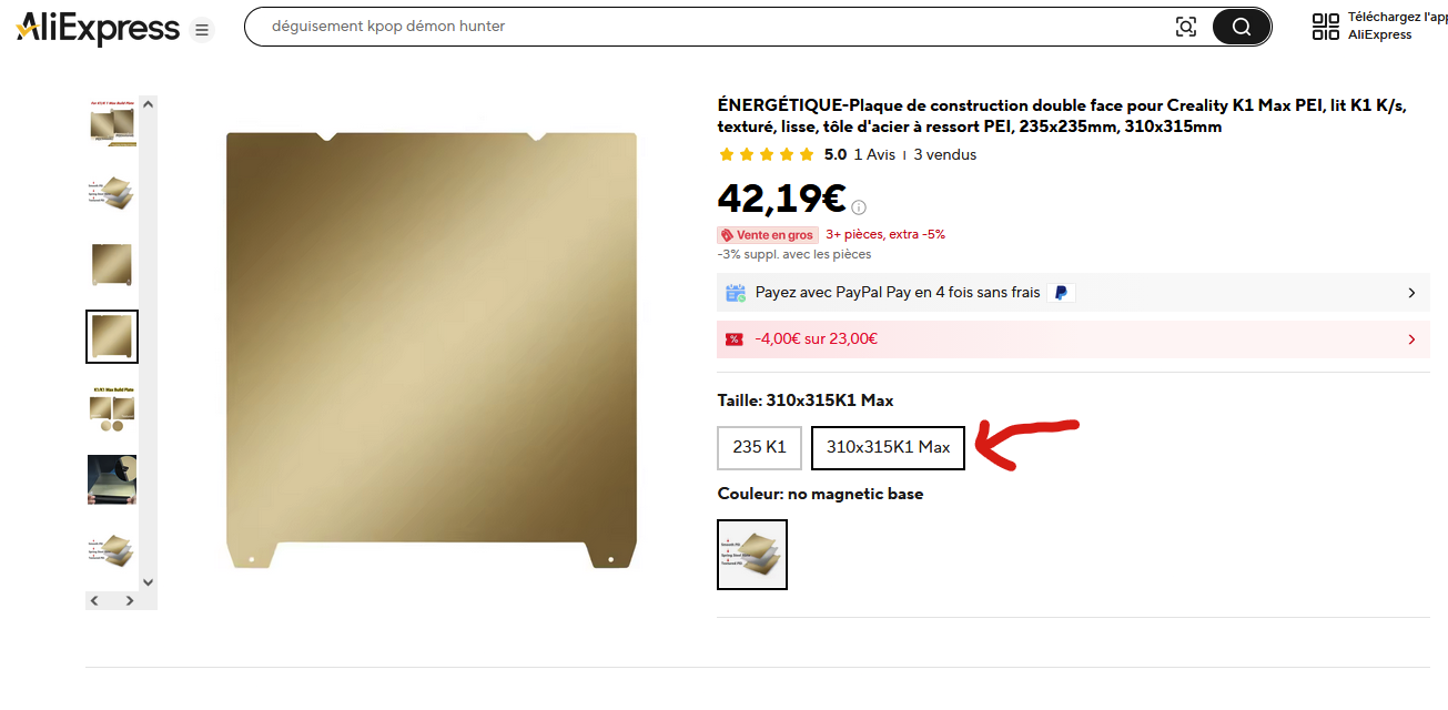

Invité Posté(e) Novembre 4, 2025 Posté(e) Novembre 4, 2025 Il y a 5 heures, hyoti a dit : @print51 Le plateau d'origine en PC fait 310mm (x) et 315 mm en Y mais avec 2 encoches de calage. J'ai remplacé le mien par un PEI Energetic de 310x 310 mm, pas besoin de prendre avec la feuille magnétique à coller, celle qui y est déjà va bien. C'est les mêmes que pour la K1 Max. ex : https://fr.aliexpress.com/item/1005007722823182.html?gatewayAdapt=glo2fra celle que j'ai : les 310x315mm n’existaient pas à l'époque. 310x310, on n'a pas le calage, il suffit de la mettre contre les vis de calage. https://fr.aliexpress.com/item/33034212094.html?spm=a2g0o.detail.pcDetailBottomMoreThisSeller.1.7e534b9dtZwSWy&gps-id=pcDetailBottomMoreThisSeller&scm=1007.10668.445195.0&scm_id=1007.10668.445195.0&scm-url=1007.10668.445195.0&pvid=d8c6597e-e27c-408f-9822-00f86481a152&_t=gps-id:pcDetailBottomMoreThisSeller,scm-url:1007.10668.445195.0,pvid:d8c6597e-e27c-408f-9822-00f86481a152,tpp_buckets:668%232846%238110%231995&pdp_ext_f={"order"%3A"13"%2C"eval"%3A"1"%2C"sceneId"%3A"3339"%2C"fromPage"%3A"recommend"}&pdp_npi=6%40dis!EUR!20.78!15.29!!!23.36!17.19!%402103985c17622762961707901ed3a7!12000021303692597!rec!FR!!ABX!1!0!n_tag%3A-29910%3Bd%3Acdf043cc%3Bm03_new_user%3A-29895%3BpisId%3A5000000187633564&utparam-url=scene%3ApcDetailBottomMoreThisSeller|query_from%3A|x_object_id%3A33034212094|_p_origin_prod%3A Tu en as aussi sur le site de Creality, 3djake.fr et ailleurs .. @hyoti bonjour tout d abord merci ,effectivement je vais essayer de prendre la marque Energetic, j ai pas compris la feuille magnétique ??

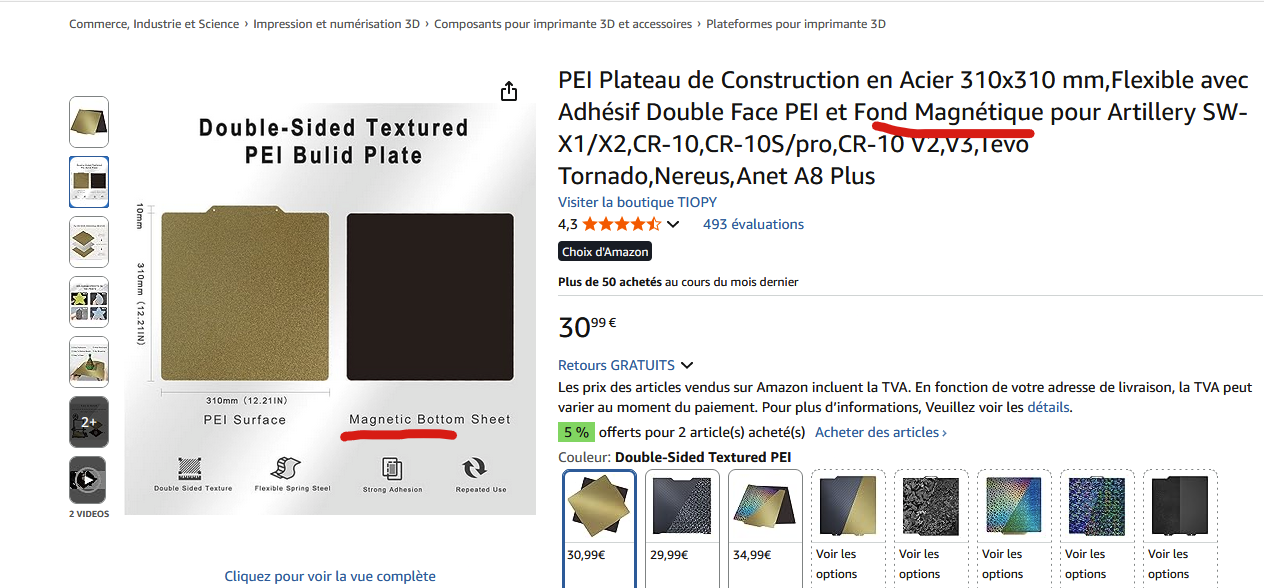

hyoti Posté(e) Novembre 4, 2025 Posté(e) Novembre 4, 2025 @print51 Certaines plaques sont aussi vendues avec une seconde feuille magnétique à coller sur le plateau aluminium, mais cela se fait de moins en moins, car maintenant la plupart des imprimantes sont livrées avec la feuille magnétique collée sur le plateau aluminium. Par exemple l'ender3 v2 que j'avais était livrée avec un plateau en verre, pour passer à un PEI, il y avait besoin d'une feuille magnétique à coller. Comme l'exemple ci-dessous en 310x310mm.

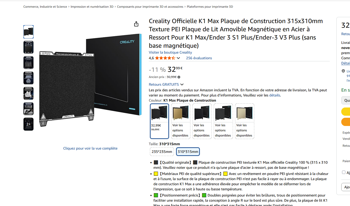

Invité Posté(e) Novembre 5, 2025 Posté(e) Novembre 5, 2025 @hyoti par contre j avais acheté un plateau pei k1 max , les encoches ne correspondait pas au vis de l imprimante,peut être une plaque non officielle ?
hyoti Posté(e) Novembre 5, 2025 Posté(e) Novembre 5, 2025 il y a 6 minutes, print51 a dit : j avais acheté un plateau pei k1 max , les encoches ne correspondait pas au vis de l imprimante,peut être une plaque non officielle ? En regardant sur Amazon les commentaires (négatif) pour la plaque du post au-dessus (S1 Plus et K1 max), ils ont eu plein de retour apparemment l'écart entre les vis sont différents 180 mm pour l'un et 200 mm pour l'autre donc non compatible : désolé pour l'erreur!!! Comme solution, tu refais des encoches aux bons endroits à la pince coupante, de toute façon la zone où il y a les vis ne sert pas pour l'impression. ou comme moi tu prends une plaque de 310x310mm juste calée en Y contre les vis, Il faut juste bien viser pour la position en X. Quand j'ai acheté la plaque Energetic pour la S1 plus, ils ne faisaient pas de plaque à encoches et il me semble que la K1 max était encore dans les cartons.

Invité Posté(e) Novembre 5, 2025 Posté(e) Novembre 5, 2025 @hyoti pas grave du tout pour l erreur , tu m as bien aidé, je vais prendre une plaque energetic, je referais des encoches, j'aime bien le côté texturé d un côté et lisse de l autre

Invité Posté(e) Novembre 6, 2025 Posté(e) Novembre 6, 2025 @hyoti j ai trouvé moins chère avec base ,c'est peut être pas bon ,je vais prendre avec le lien
