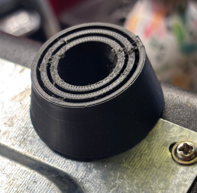

Hé bien le esun TPE 83a sur Qidi Q2 ça passe. Moyennant un peu de modifications
  • enlever le tube PFTE de la tête (d'ailleurs, il est en très mauvais état, 320 heures de travail en tout et un trou dans le tube au niveau de la tête, faut que je trouve un modèle de protection a imprimer)
  • imprimer le support de bobine arrière du wiki Q2, avec des vrais roulements, c'est plus mieux. (Il y a peut-être d'autres supports, pas testé.)
Et bien évidemment, la pièce de très haute technologie sans laquelle tout cela ne pourrait pas fonctionner : le BBR Mk2 Ultra_Ai aussi nommé "Bout de Bois Rond en sapin des landes"™️
Au niveau du filament, c'est en gros aussi flexible (à épaisseur équivalente) qu'un bracelet de montre en silicone, mais il n'y pas le côté rebond élastique.
Et ça colle bien, les textures du PEI restent sur la pièce...

Bref, j'ai imprimé des pieds pour un tranche-pain, ça agrippe bien mieux que du 95a. Modèle agrandi à 250%  https://makerworld.com/en/models/550317-cutting-board-feet- chopping-board-feet#profileId-468653

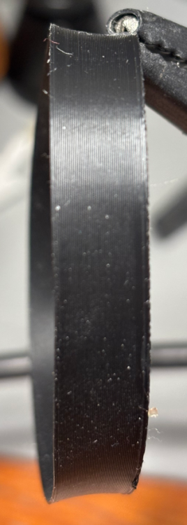

Et pour tester, un "élastique" imprimé en mode vase sort parfaitement, spires ultra bien collées, ("Spiral Vase" dans qidistudio, onglet "other")
Autre test, deux couches en 0.1 et 0.08, ça passe, on obtient quasiment un film élastique, pas très utile, mais bon...

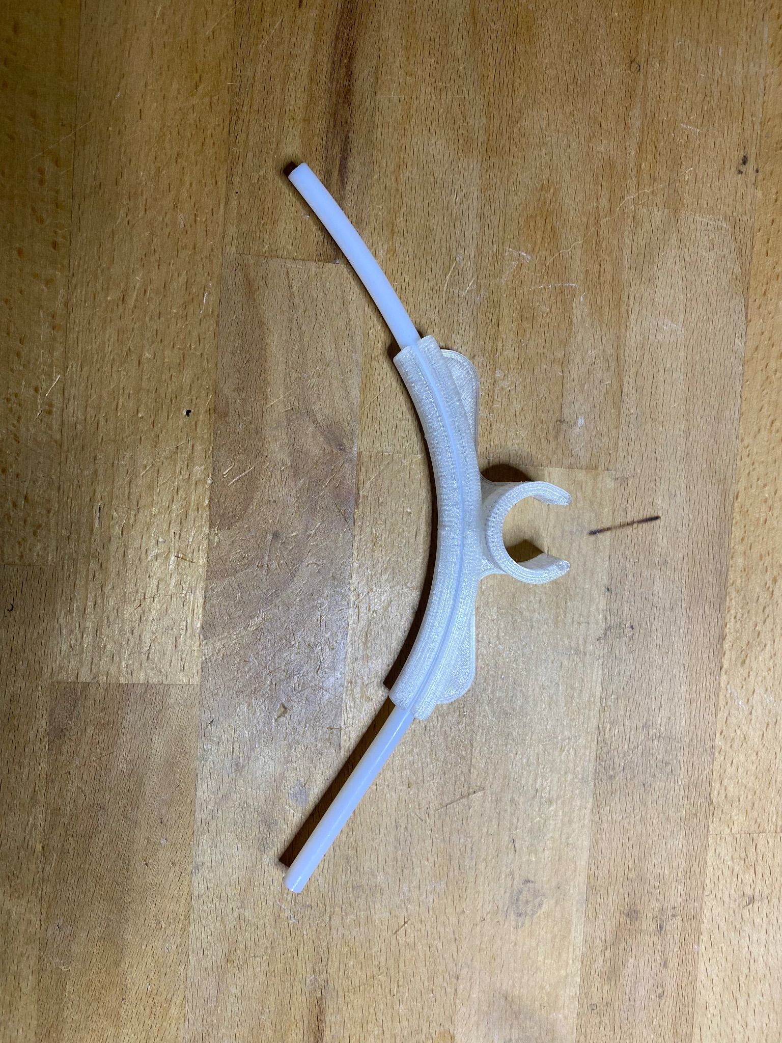

Pour mes X Max 3, dans mon ancien atelier, j'avais fait un rappel au plafond avec un morceau de tube PTFE 4/6 mm, très légèrement courbé dans un support clipsé dans un IRL (qui passait juste au dessus....) Ca marchait bien et le tube faisait un petit effet ressort pour aider à débobiner.image.thumb.jpeg.3644918872f6e7489648d8e2e3b31976.jpeg
Oui alors dans le salon, on va éviter le plafond 🙂  mais effectivement, il y a un bras au-dessus de la Q2, en acier "ressort" et c'est assez rigolo de le voir plier et quand la force est bonne, la bobine se déroule, et ça repart pour un cycle !
A priori ça n'étire pas trop le 83a, vu que les couches sont toujours propres.
