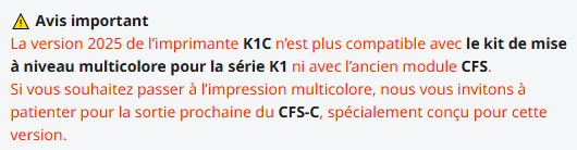

Julien Posté(e) Novembre 11 Posté(e) Novembre 11 C'est en lisant la page produit de la K1C que l'on découvre deux choses : la version 2025 de la K1C n'est pas compatible avec le kit upgrade CFS pour série K1 -> elle n'est donc plus compatible avec le module multi-filaments un CFS-C va sortir, spécialement pour cette Creality K1C 2025 Un CFS-C C pour Chauffage ? Pas d'autre information trouvée pour l'instant mais c'est étonnant que la marque fasse évoluer la K1C, un "ancien modèle" quand la série K2 est maintenant complète ! 1

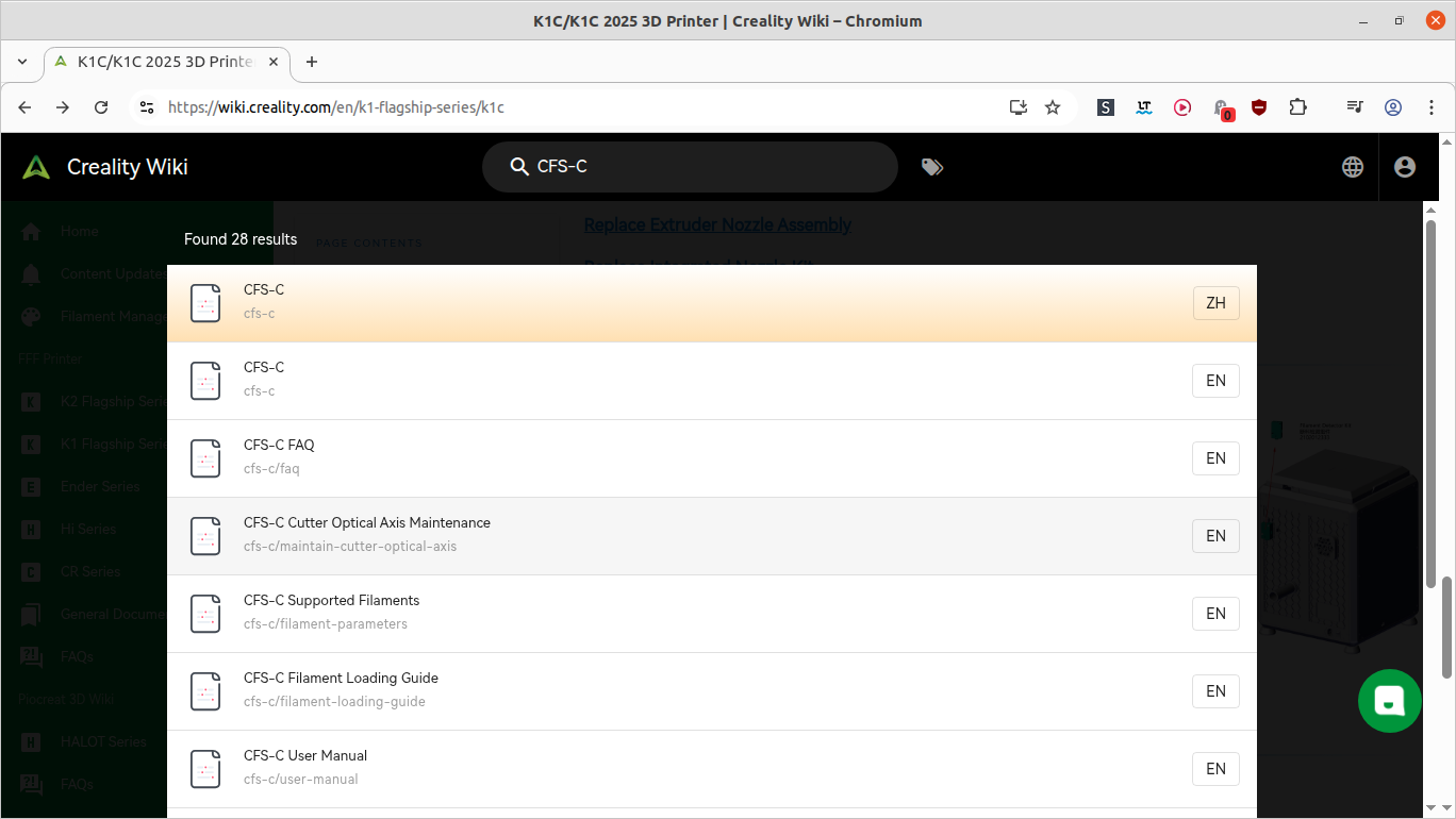

PPAC Posté(e) Novembre 11 Posté(e) Novembre 11 (modifié) Une recherche de "CFS-C" sur https://wiki.creality.com/ montre qu'il y a déjà quelques pages au sujet du CFS-C ( mais pages, qui ne sont pas encore accessibles, cf "Unauthorized" pour un simple utilisateur à cette date) dont une titrée "CFS-C Cutter Optical Axis Maintenance" (https://wiki.creality.com/en/cfs-c/maintain-cutter-optical-axis mais "Unauthorized" a cette date ) Donc éventuellement une autre possibilité pour le "-C" de CFS-C serait "Cutter" ? et Creality passe peut-être à un système du genre de ceux des "Palette" de chez Mosaic ? (mais je n'irai pas parier, car cela me semble plutôt improbable...) Modifié (le) Novembre 11 par PPAC 1

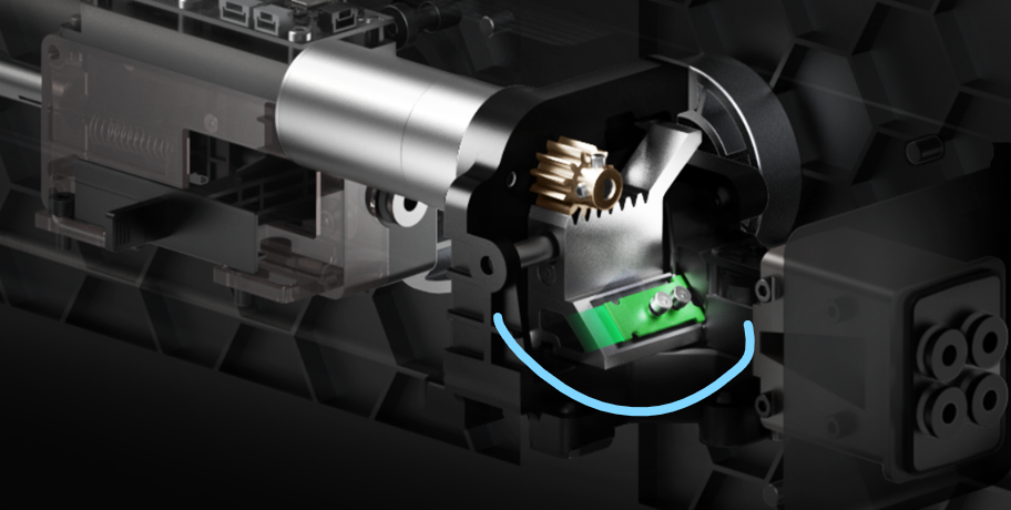

JoOj Posté(e) Novembre 12 Posté(e) Novembre 12 Je vois un tout petit changement, peut être pas si anodin : on a une coupe en biseau du filament Alors que sur les têtes de Hi ou de K2, c'est une coupe droite. 1
fran6p Posté(e) Novembre 12 Posté(e) Novembre 12 il y a 13 minutes, JoOj a dit : Alors que sur les têtes de Hi ou de K2, c'est une coupe droite. C'est logique quand le filament est coupé dans la tête d'impression : un morceau de l'ancien reste en place (que le nouveau filament pousse pour purger). Avec une coupe en biseau, le filament aurait plus de difficultés à être poussé. Révélation Le gros inconvénient du nouveau CFS-C, c'est le risque, lors du déchargement, que de fins fils de filament restent et se retrouvent n'importe où entre la buse et le système CFS. À moins que Creality n'ait résolu le formage de l'extrémité (tip forming).
JoOj Posté(e) Novembre 12 Posté(e) Novembre 12 il y a 2 minutes, fran6p a dit : C'est logique quand le filament est coupé dans la tête d'impression : un morceau de l'ancien reste en place (que le nouveau filament pousse pour purger). Avec une coupe en biseau, le filament aurait plus de difficultés à être poussé. Je comprend l'intérêt de la coupe droite pour les système à cutter dans la tête. Mais du coup une idée de pourquoi partir sur un biseau avec leur cutter déporté ? C'est forcément fait exprès : Je crois que parfois je serai prêt à payer pour avoir une conversation avec les concepteurs et une explication des choix techniques qui sont faits ^^
fran6p Posté(e) Novembre 12 Posté(e) Novembre 12 il y a 10 minutes, JoOj a dit : C'est forcément fait exprès J'espère que ça l'est . 1

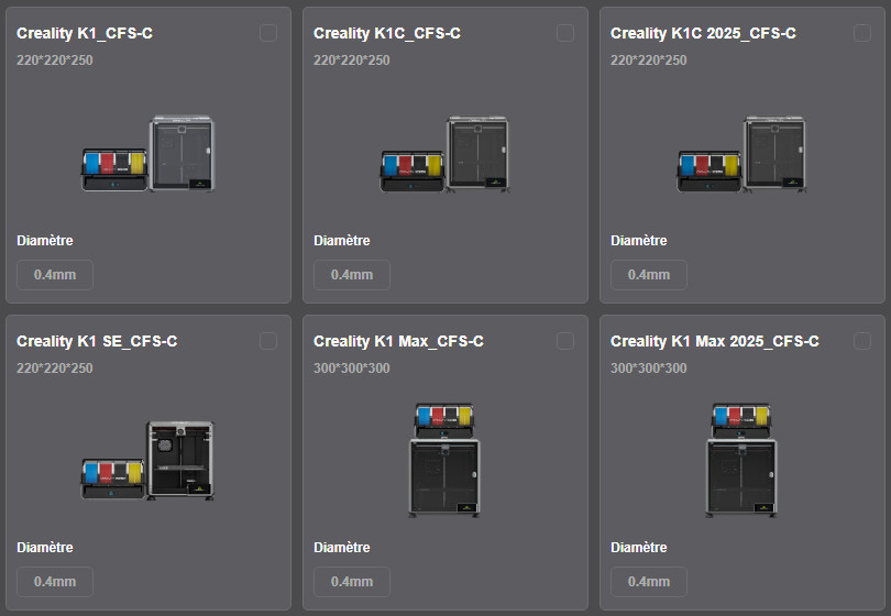

Julien Posté(e) Décembre 12 Auteur Posté(e) Décembre 12 Les modèles actuellement éligibles : Donc la série K1 au complet dont des versions "2025" qui ne sont a priori pas compatibles avec le kit upgrade CFS "classique" quand les modèles précédents peuvent accepter les kits CFS et CFS-C. 1
