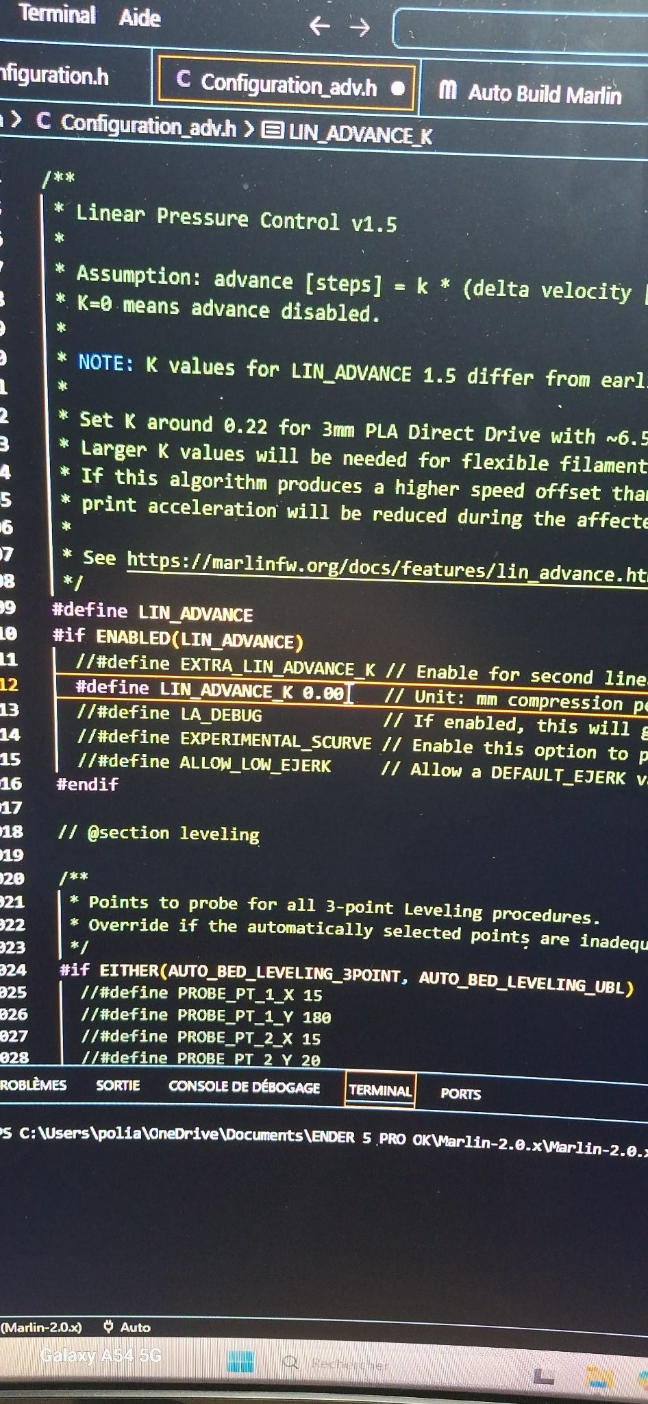

je possède une ender 5 pro sous marlin 2.0.9.7 carte 4.2.2 j'utilise orca slicer.
J'ai tout les teste de calibration et de réglage , je suis tombé sur des poste ou il parle du linear advance facteur k , curieux de nature j'ai vérifier sur ponterface après avoir installé marlin n'est pas activé voir photo 1 20251112_0913391.thumb.jpg.5448a0835f4f2decd718f51db8653ccd.jpg

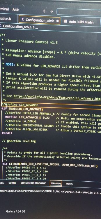

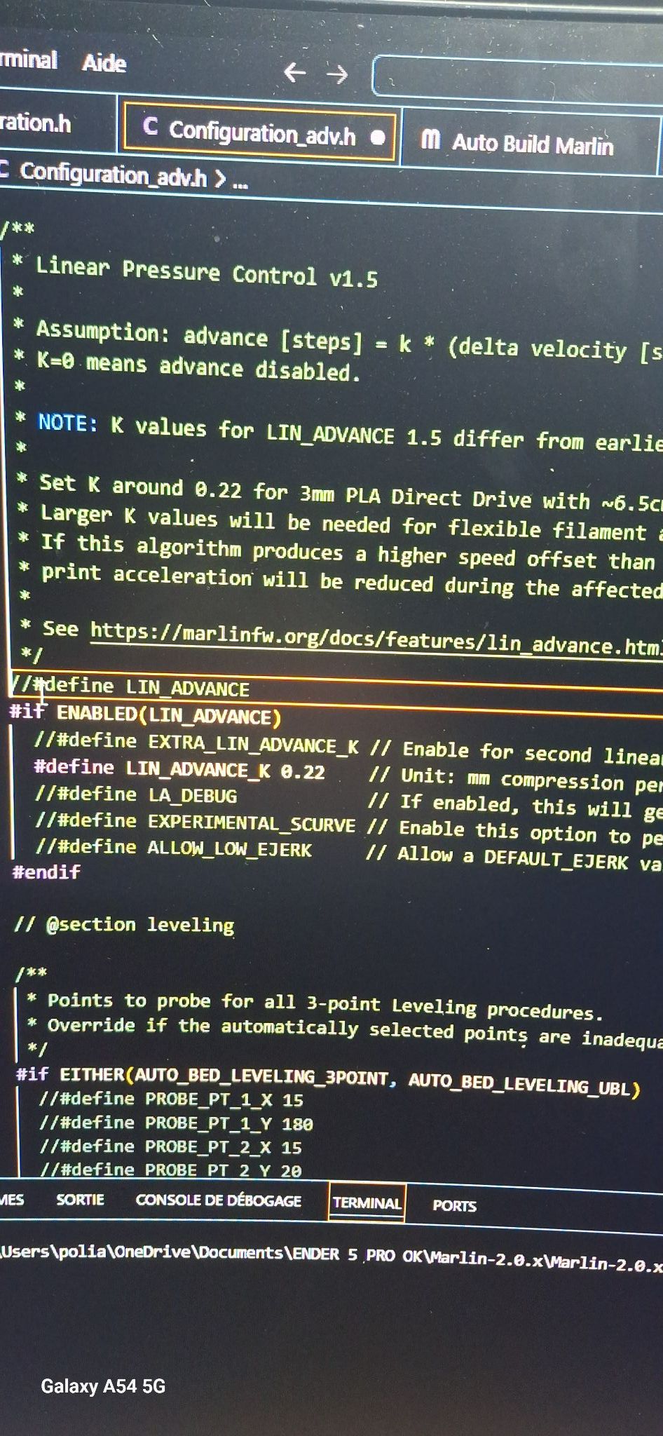

Puis j'ai activé voir photo 2 ou j'ai mis le facteur K a 0.00  20251112_0913501.thumb.jpg.9e3098465175bea814dc3f64c134cd40.jpg

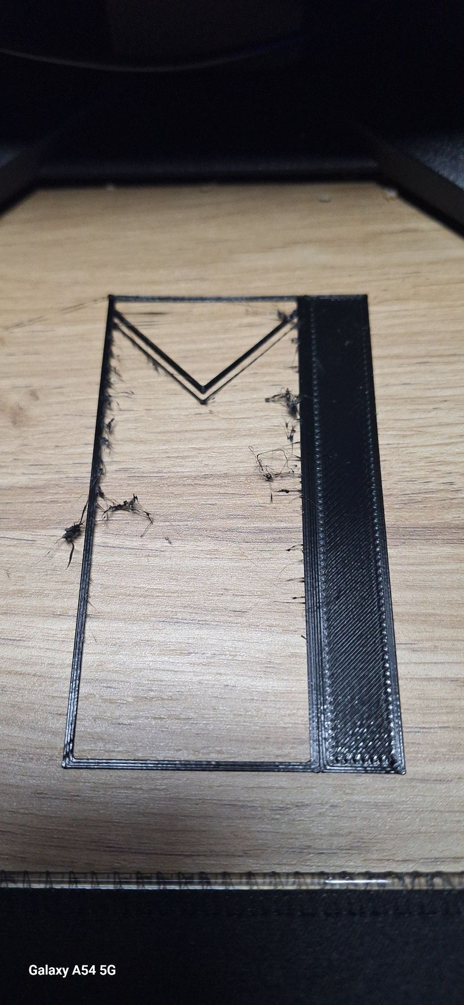

je me demande si j'ai bien décommandé les bonnes lignes car quand je fais le teste avec le facteur k a 0.22 j'ai ce si  20251112_0914111.thumb.jpg.ba2eac4ee7e2a40d6588880c209f582c.jpg
et quand je le fais avec le facteur k a 0.00 il n'y a rien qui s'imprime , pourquoi j'arrive pas a faire se teste ?

De ce que je me souviens. Il y a au moins deux versions du Linear Advance ( selon la version du Marlin et malheureusement entre les deux versions, une même valeur de K factor ne donne pas la même chose, genre il y a une échelle différente pour les valeurs du K factor (mais à vérifier et je ne me souviens plus a partir de quelle version de Marlin la version du Linear Advance change ... ) )
Aussi, il faut bien comprendre que le Linear Advance fait varier la pression dans la chambre de fusion de la buse et donc il faut être certain que ce n'est pas simplement un défaut d'assemblage de la partie chaude, car comme cela met en pression dans la buse, le moindre défaut d'étanchéité buse heatbreak (ou avoir un heatbreak avec un PTFE traversant) va grandement augmenter les risque de blocage ... )
Personnellement je n'ai jamais utilisé le K factor sur mes machines avec un firmware Marlin ( car cela imprime relativement lentement comparer a ce que fait un firmware Klipper et donc, pour moi le K factor n'a que peu d'impact pour les vitesses d'impression avec un firmware marlin. (Mais aussi je ne cherche pas la perfection et un peu de ghosting ne me dérange pas.)

Linear advance doit etre activé dans Configuration_adv.h
#define LIN_ADVANCE
#define LIN_ADVANCE_K 0   // mettre a zero afin de le configurer dans l imprimante via M900
Il faut, après l'avoir mis en service (et mis à zéro), lancer l impression d'une figure de calibration qui devrait te permettre de déterminer la valeur de K
