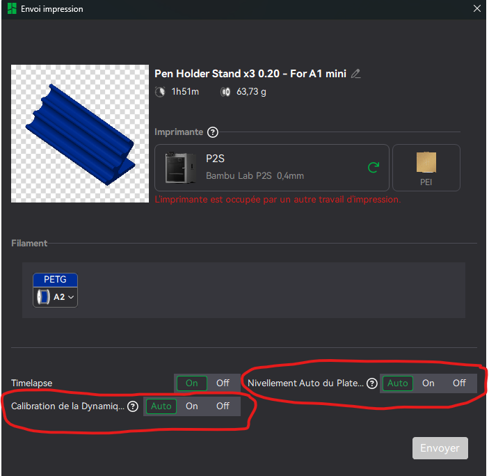

Je n’ai pas trouvé d’information sur le raccourcissement du temps de préparation avant impression des machines Bambu. J’ai une P1S et je trouve ça un peu agaçant que l’imprimante passe parfois plus de temps à se préparer qu’à imprimer.
Il y a t’il moyen de by-pass des étapes ?
Je pense à la partie où elle se met à vibrer et quand elle fait je ne sais quoi au fond du plateau au niveau de l’oblong dans le PEI.
C’est looooooong…
il y a 9 minutes, Mat63 a dit :

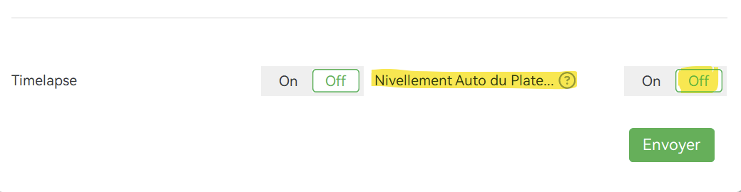

lorsque tu est près à envoyer l'impression avec Bambu Studio dans cette fenêtre tu peux enlever ces options
