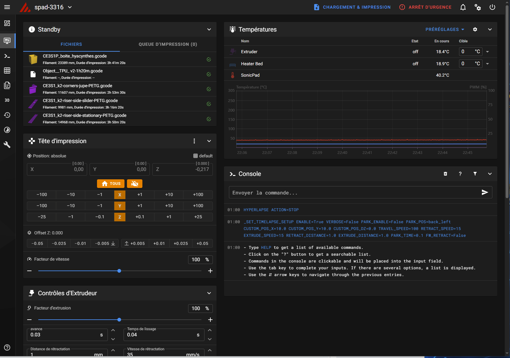

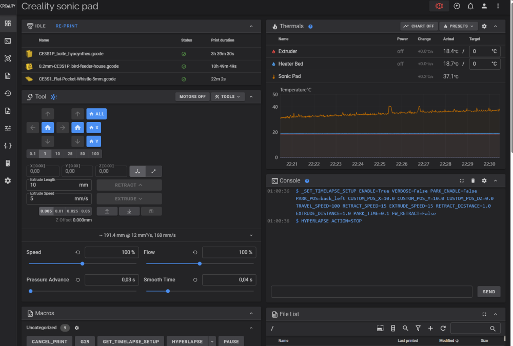

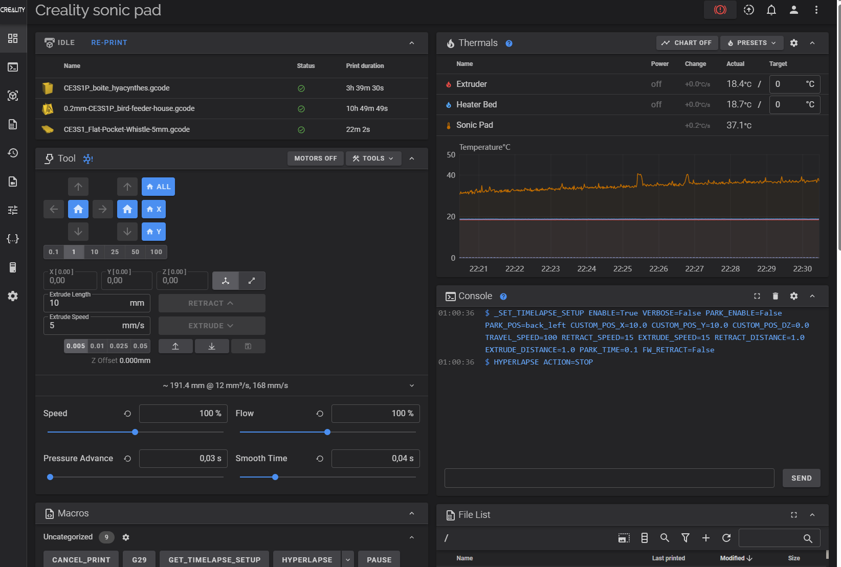

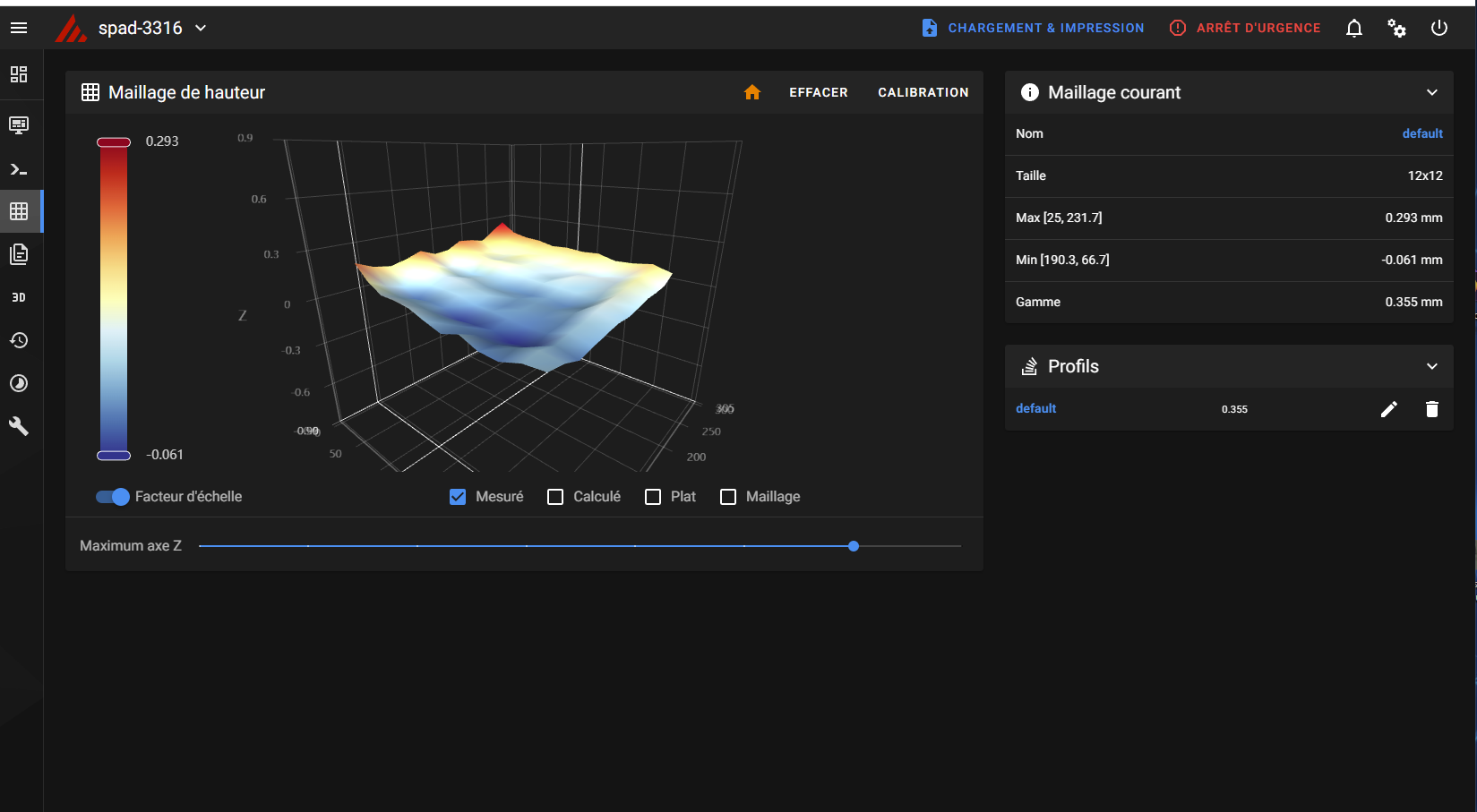

hyoti Posté(e) Novembre 13, 2025 Posté(e) Novembre 13, 2025 @print51 Oui, pas de soucis particulier, L'intérêt entre de Klipper est d'avoir les interfaces Web mainsail et fluidd. de pouvoir gérer le z-offset par pas de 0.01mm facilement (en réalité 0.005 mais bon), pas le cas avec le firmware stock. de changer facilement le nombre de point de palpage dans le printer.cfg (fichier de config) ou d'upgrader avec une hotend 300°C full métal (Ti-Cu). voilà quelques snapshots : Je gérais en simultané la S1 Plus et une ENder 3 V2 avec le Sonic Pad. 1
