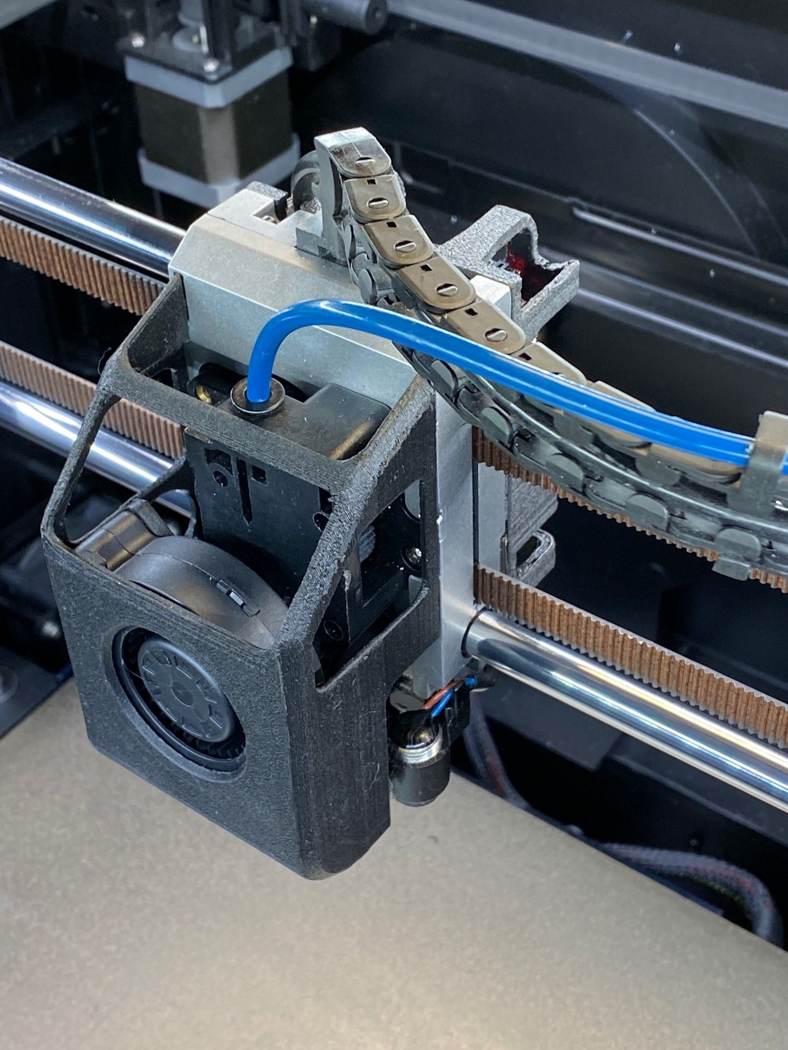

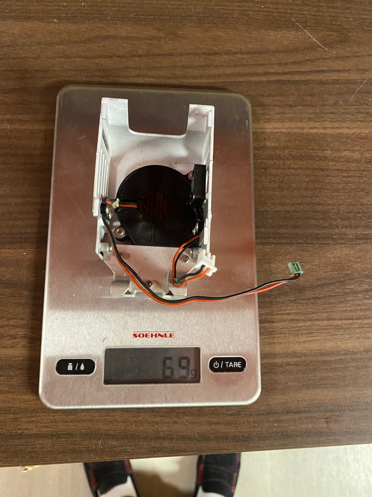

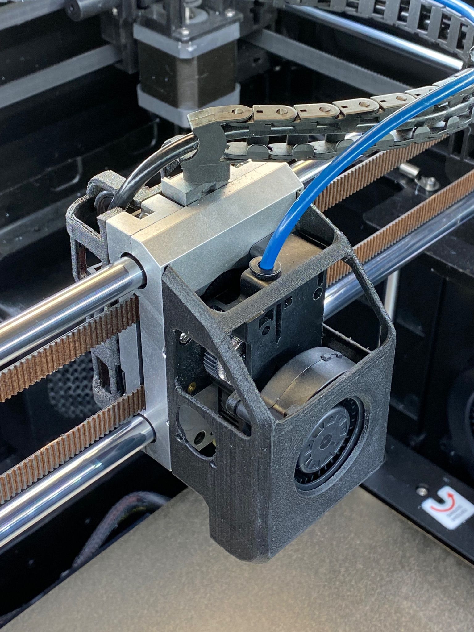

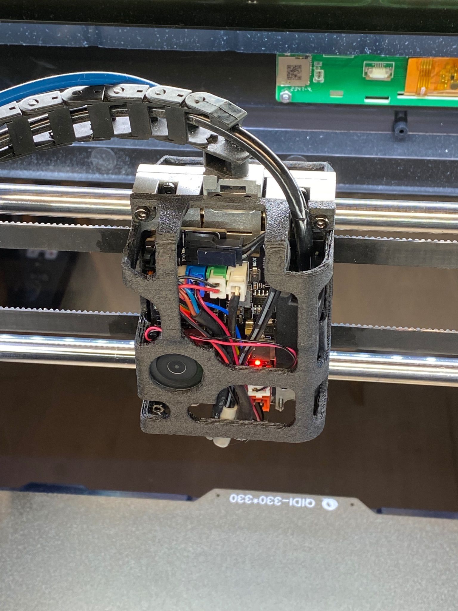

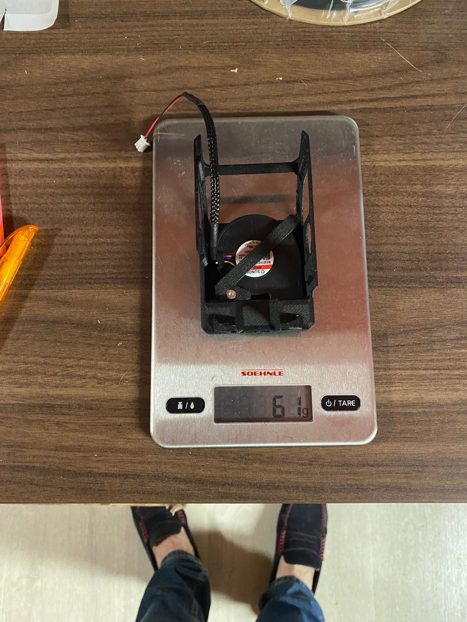

Pour améliorer un peu le refroidissement et diminuer le poids de la tête, voici une version redessinée des capots avant et arrière de la tête d'impression.
IMG_2614.thumb.jpeg.27df814d73913bc643733d1e22741a5b.jpegIMG_2612.thumb.jpeg.9fe74f426df921c97c0aebbfe2ea7703.jpegIMG_2613.thumb.jpeg.fb7e08642523b0ac2cfa62a10c1dc6d7.jpeg
Pour l'instant plus de ventilateur de l'extrudeur et ça a l'air de bien fonctionner. J'ai gardé l'emplacement au cas où.
Le ventilateur de pièce est un Sunon 5015, plus puissant que l'origine et la buse de refroidissement a été redessinée, à partir d'un modèle existant : elle est maintenant symétrique et souffle devant + sur les cotés.

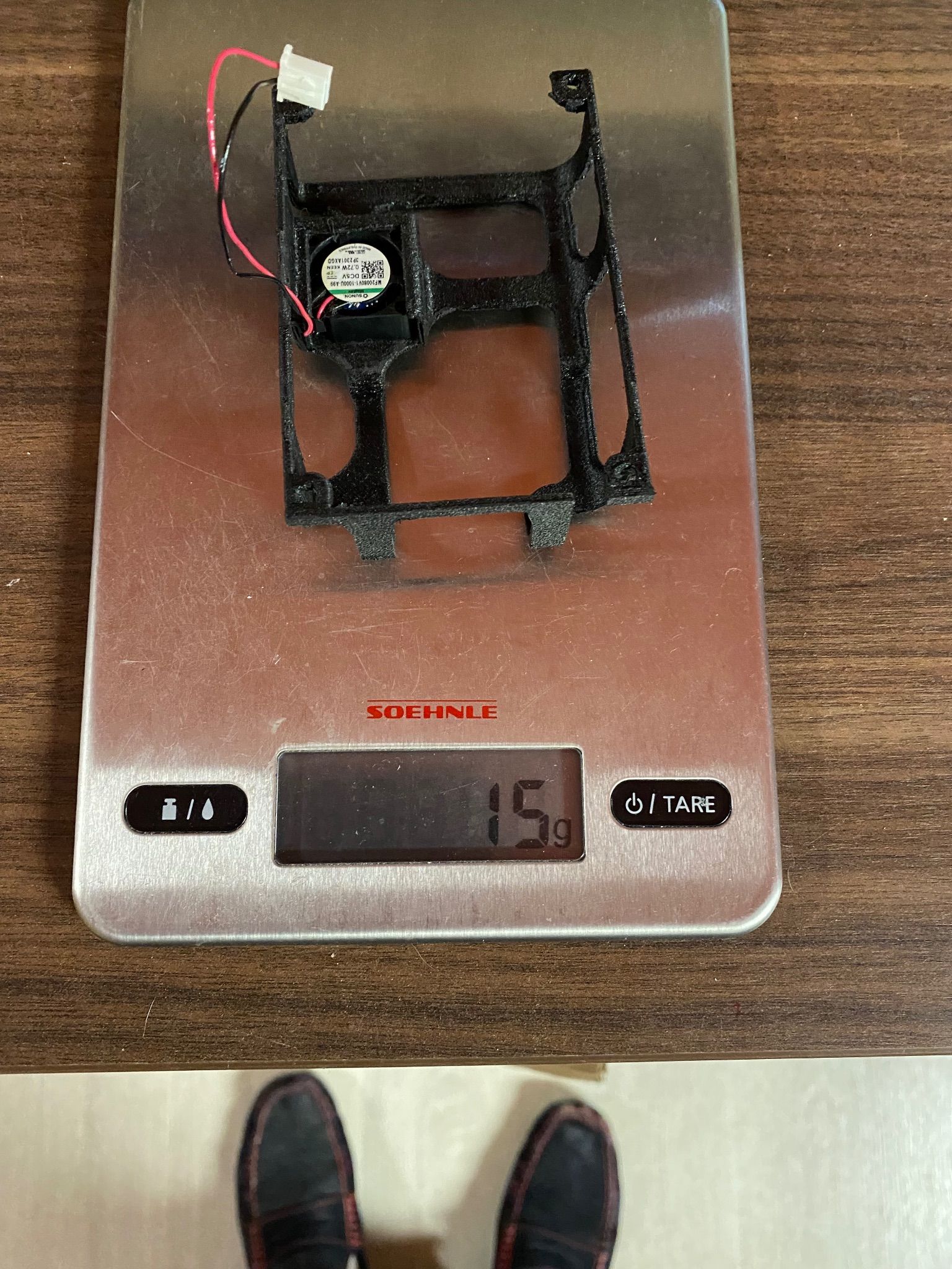

L'accès aux boutons BOOT et SEL de la carte de la tête d'impression est maintenant possible sans retirer les capots. Le RP2040 est muni d'un radiateur cuivre et le ventilateur (Sunon MF20080V1-A99-A, plus puissant que l'origine). Le ventilateur est clippé dans son logement sans aucune vis.

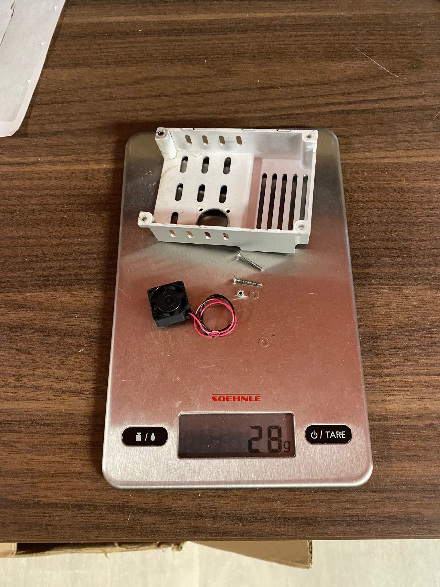

Impression en PA CF. Avec supports solubles pour le capot avant du fait du diffuseur d'air
Coté poids, c'est un peu plus léger de 20 grammes environ
IMG_2621.thumb.jpeg.d97e4cdfbf2b85dffecb71a170ca0b74.jpegIMG_2597.thumb.jpeg.14443acb6392d38baa14727d11e6a2b9.jpeg
IMG_2571.thumb.jpeg.f6b0dbc27e7e660fa98673fb12b63c23.jpegIMG_2570.thumb.jpeg.4e08d22cd62894799ab662ec4410c62b.jpeg

Le ventilateur en question est celui sur le capot de la tête, qui sert théoriquement à refroidir l'extrudeur, pas le radiateur de la hotend.
Comme il est en réalité bien plus bas que les pignons de l'extrudeur, pas sur du tout qu'il soit très efficace sur l'extrudeur, meme si avec les capots d'origine, sans ventilateur on avait un problème de refroidissement et le filament se ramollissait dans l'extrudeur et ça finissait par se bloquer.
En fait, ill ne fait que faire rentrer de l'air sous le capot, au dessus du radiateur de la hotend pour forcer l'extraction de l'air chaud venant de la hotend et du plateau par les ouies du capot d'origine.
Comme j'ai ouvert presque complètement tout le capot en partie haute, l'air chaud remonte par convection et diminue les points chauds sur l'extrudeur.
J'ai fait plusieurs jobs en ABS (hotend à 275°C, plateau à 80°, chambre à 55°C) de 5h sans soucis. Idem avec du PETG pour un job de presque 12h.
A voir si avec du PLA ça fonctionne bien aussi, mais comme le capot supérieur de la chambre est ouvert et mes deux blower latéraux soufflent ... et pour le TPU, la porte est en plus ouverte.
Au pire, je remettrait mon ventilateur, tout est prévu pour.
Un petit update quelques jours d'impression de TPU et de PLA avec ces nouveaux capots (et sans le petit ventilateur latéral du capot avant).
Le TPU s'imprime sans problème sur des jobs de plusieurs heures (6h), porte entrebâillée et capot supérieur ouvert.
Le PLA s'imprime bien (Qidi PLA Rapido) porte et capot supérieur fermé (chambre monte à 30°C sans chauffage). Ce qui ne marche pas avec la configuration d'origine Qidi. Donc du progrès.
A priori avec les autres PLA que j'utilise, ça devrait passer sans problèmes.
La bonne nouvelle, c'est que le warping avec des très grandes pièces en PLA genre boite sera bien plus facile à maitriser (même si on y arrive très bien chambre ouverte avec des oreilles)
