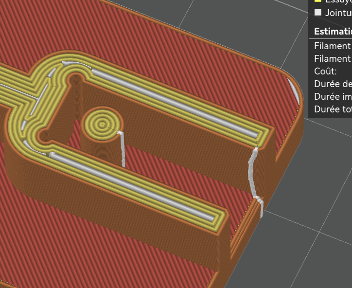

J'ai gros soucis, j'ai dessiné une pièce, dans laquelle j'ai mis une pause à l'impression afin d'y insérer une partie en inox. Malheureusement lorsque je l'imprime il y a un très petit défaut invisible a l’œil nu, mais je le sens lorsque je passe une pointe d'aiguille sur le bas de l'emplacement ou je doit mettre cette pièce, derrière la partie ronde. Je ne comprend pas pourquoi. J'ai essayé de jouer sur plusieurs paramètres comme la température ainsi que les vitesses, mais rien y fait. Si quelqu'un a une idée. Je joint le fichier en STEP et 3mf au cas ou.

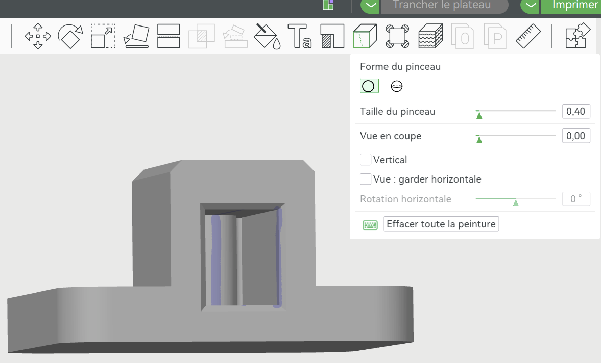

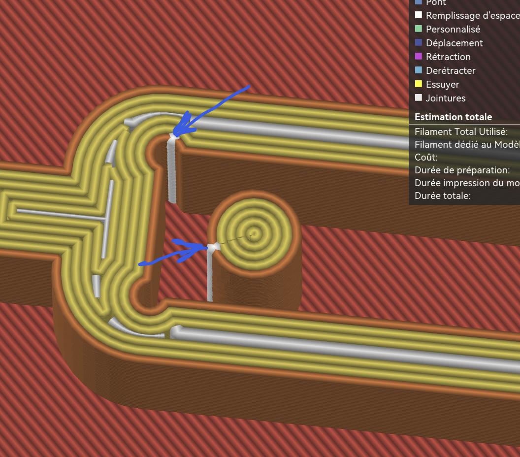

Pas sûr à 100%, mais si tu parles des jointures (flèches bleues)
tu as la possibilité de les mettre à un autre endroit en utilisant la fonction "Peinture des jointures"
Jointure3.thumb.png.54775c0f58d669f590038eb51773b660.png  Jointure2.png.2696c4ce1f2c8195a0cd7f967dc9a968.png

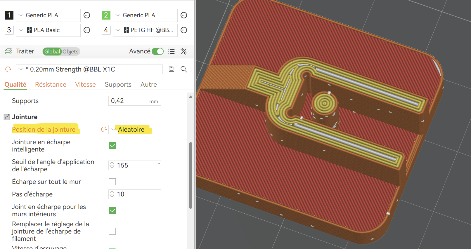

Ou les répartir sur ta pièce en utilisant le mode "Aléatoire" par exemple

il y a une heure, samfot85 a dit :
c'est ici le défaut ?

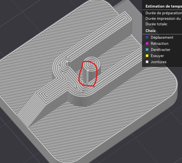

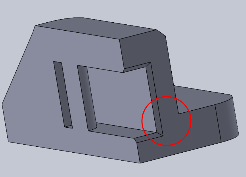

Merci pour vos réponses, mais je ne penses pas que le problème vienne de là car la pièce coulisse bien sur la partie cylindrique sauf sur le dernier quart.
J'ai l'impression que le problème commence lorsque j'arrive sur se changement de niveau.

Alors je n'ai pas de solution mais je pense que c'est un problème qui a déjà été évoqué sur la forum, ce défaut apparaît entre la "semelle" de la pièce et la partie plus fine, tu dis que c'est invisible à l'œil nu tu as de la chance car j'ai vu des pièces ou la marque était beaucoup plus visible
Apparemment c'est la différence de vitesse entre les deux parties de ta pièce, la semelle s'imprime plus vite que la partie plus fine, je ne sais pas quel trancheur tu utilises mais tu dois pouvoir sélectionner une visualisation de ta pièce avec les vitesses d'impression et là ça devrait correspondre à l'endroit de ton défaut
