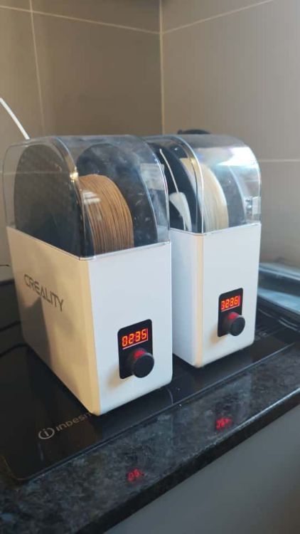

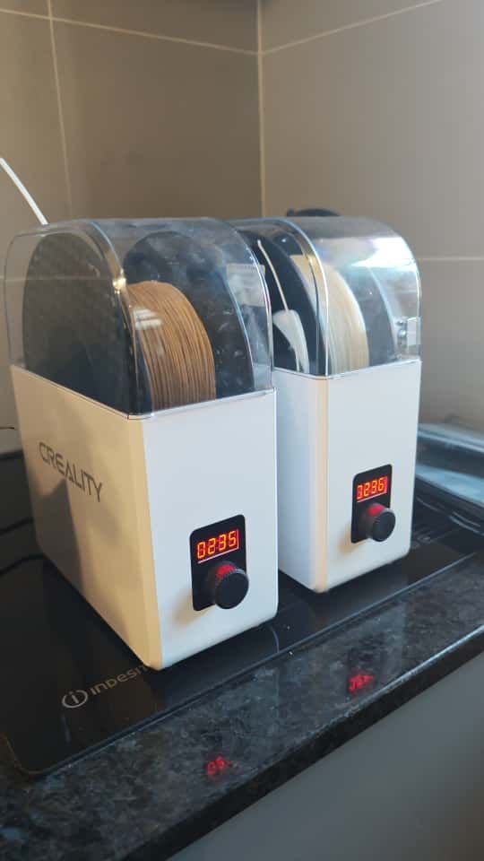

Johnny Dos Passos Posté(e) Novembre 18, 2025 Auteur Posté(e) Novembre 18, 2025 (modifié) Hy, Je viens de passer la matinée au téléphone avec trois magasins dans ma région. La machine n'est pas disponible avant le 26 décembre ! Donc j'ai encore le temps de croiser des informations avec vous .... C'est complètement débile que les AMS ne sèchent pas pendant l'impression !! surtout que sur les grosses pièces il n'est pas rare d'imprimer pendant une demi-journée voire la nuit ou les variations de temperature m'ont detruient des dizaines de pieces ..... MrMagounet et Pascal_lb ont fait la bonne remarque ! Quelle serait d'après vous les meilleurs dryer pour fonctionner avec cette machine ? Actuellement j'en possède 2 CREALITY DB_01 qui sont limités à 50 degrés et pire que tout , ils sont brider à 8H de fonctionnement continue.... Sans parler du vrombissement continue insupportable !!! merci Modifié (le) Novembre 18, 2025 par Johnny Dos Passos
