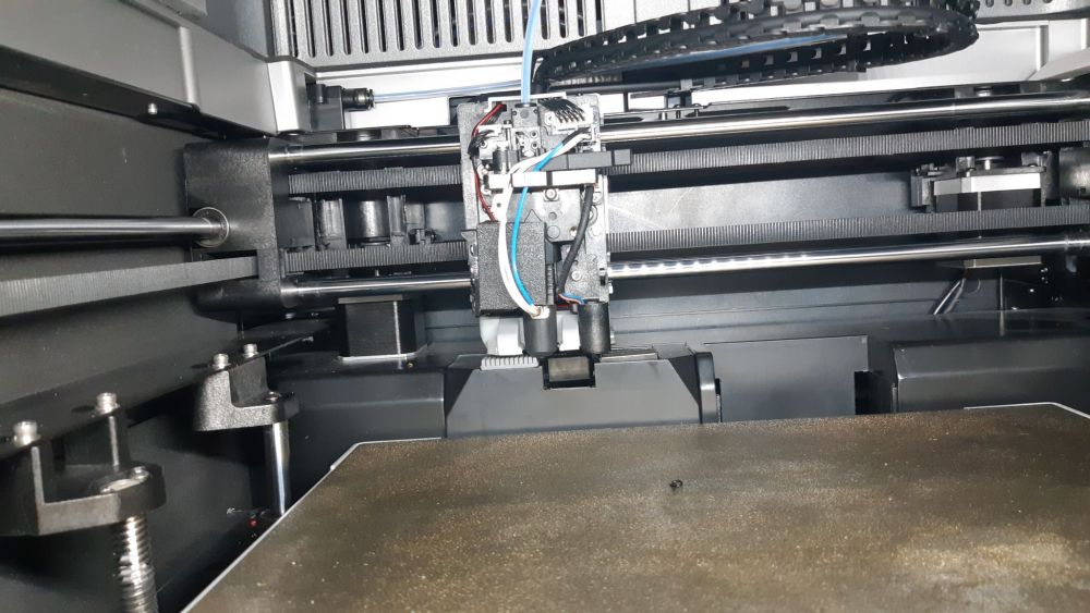

l’installation est facile rien de bien compliqué il suffit d’être méthodique et adroit pour changer l’extrudeur avec tous le tubes PTFE.

Nota : je ne suis pas arrivé à coller la petite mousse sur le racleur métallique ; à la première purge, la mousse est partie à la poubelle à crottes. J’ai remarque que certaines plus 4 le racleur (ou éjecteur métallique) comportent une encoche que ne détiens pas ?
Peut-être que la pièce métallique doit être tordue comme sur le tuto pour réduite la hauteur entre la buse et le racleur !

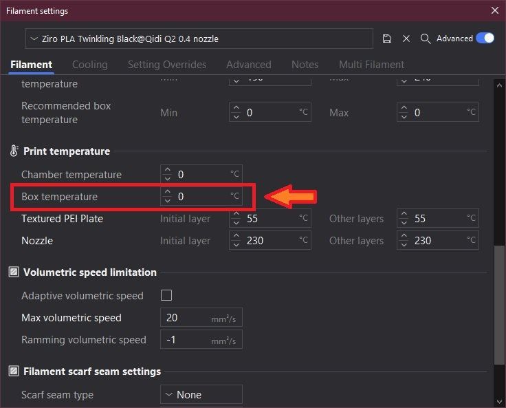

Nota : je ne sais pas comment faire chauffer la BOX en cours d'impression je ne comprends pas le menu impossible de saisir une température.

il y a 34 minutes, vap38 a dit :
Ça se fait seulement dans le trancheur avec le réglage du filament 😉.
Les options de l'écran permettent :
  • soit d'utiliser la Box comme un sécheur de filament classique => rembobiner chaque bobine, car durant le séchage, elles tournent régulièrement pour répartir le séchage (Box drying)
  • soit d'utiliser le lit chauffant et la chauffe de l'enceinte avec une bobine posée sur le plateau (Filament drying).
Bonjour, @fran6p J'ai renseigné la température de la box 30° dans le filament pour le Slicer Studio hélas çà ne fonctionne pas ?

Ok pour la QIDI Box le chauffage de la box fonctionne uniquement en mode séchage des bobines de filament  avec une consigne de température et de durée.

Je n'ai pas trouvé la solution pour un préchauffage de la box en cours d'impression çà ne fonctionne pas 🤔

Via l'écran, tu peux tester si la mise en chauffe se fait.
J'ai décrit les options de l'écran dans le sujet de découverte de la Qidi Box.
Avec le trancheur, pour du PLA, quand tu indiques une température de chauffe pour la Box, normalement, tu as un message indiquant que ce n'est pas recommandé avec ce matériau, mais on peut l'outrepasser.

@fran6p J'ai fouillé dans les fichiers config  de la Plus 4 dans le but de retrouver des éléments de températures en configuration .
Car j'ai pensé que selon les matériaux en exemple le PLA ne doit pas être chauffé dans la box et c'est le cas.
En contre partie un ABS peut être chauffé dans la BOX.
J'ai trouvé le fichier official_filas_list.cfg  qui à mon avis peut être modifié selon ses besoins y compris le PLA à une faible température exemple 30°
en exemple nous constatons que le PLA la BOX n'est pas chauffée 😀
[fila1]
filament                       = PLA
min_temp                       = 190
max_temp                       = 240
box_min_temp                   = 0
box_max_temp                   = 0
type                           = PLA
A plus Francis
Modifié (le) par vap38
@fran6p concernant le chauffage de la BOX j'ai trouvé la solution j'ai modifié le fichier official_list.cfg pour écrire mini 25° et maxi 30° pour le PLA uniquement.
Ainsi je peux saisir la température de consigne 30° après la Box se met en chauffe pratique non ? cette faible température fait chuter l'humidité interne de la BOX à 19%
L'essai fonctionne bien 😃

il y a 23 minutes, vap38 a dit :
Pense à en faire une sauvegarde, car à la prochaine mise à jour, il sera écrasé 😉.
