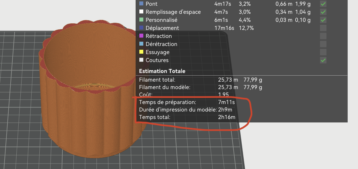

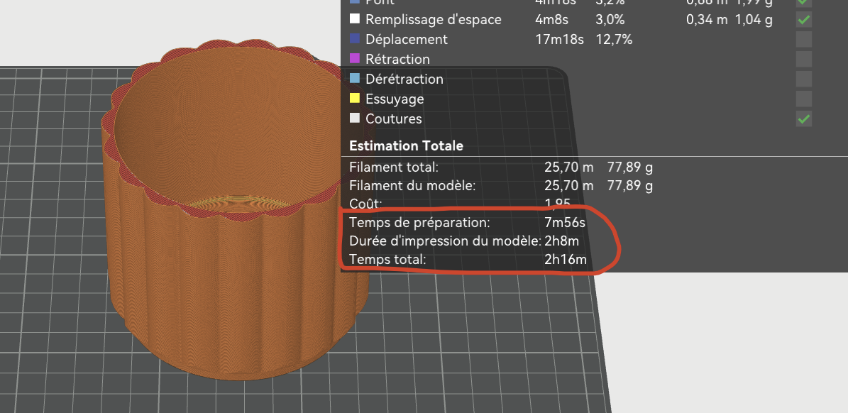

pascal_lb Posté(e) il y a 3 heures Posté(e) il y a 3 heures (modifié) Bonjour @Rafale01 je ne connais pas bien la Q2 mais à coté de ça je suis en train de tester la P2S et tu peux voir mes premiers retours ici, le test sur le blog devrait sortir bientôt Mon premier ressenti est très positif, l'écosystème de Bambu Lab fonctionne à merveille avec le trancheur Bambu Studio, l'application Bambu Handy, la base de données de modèles MakerWorld, bien sur c'est un système fermé mais je pense que c'est le prix à payer pour avoir des impressions de qualités, je pense que c'est aussi pour empêcher les bricoleurs de tout poil qui font des modifications sans savoir ce qu'ils font et font jouer ensuite le SAV Il faut signaler positivement le SAV de BBL, le nombre important de pièces détachées disponibles et le nombre d'accessoires dans leur boutique pour éventuellement réparer leurs machines Pour revenir à la P2S, c'est vraiment une bonne machine, fiable, rapide et précise, BBL à bien fait évoluer la P1S en prenant par exemple la tête d'impression de la H2S avec réglage automatique du débit et changement rapide de buse, en ajoutant une caméra performante et un nouvel éclairage, une ventilation adaptive permettant de refroidir pour le PLA et de réchauffer pour de l'ABS ou des filaments demandant une température de chambre plus élevé mais ce n'est pas un chauffage actif, un nouveau buffer à 2 entrées Le couple P2S / AMS 2 Pro fonctionne très bien et le séchage dans l'AMS 2 Pro (jusqu'à 65°) est vraiment efficace mais ne peut hélas pas être utilisé pendant l'impression Concernant les filaments j'ai testé le PLA, le PLA CF, le PLA liège, le PETG, le PETG HF sans problème, le TPU "classique" doit lui être utilisé sur le support extérieur sans passer par le buffer, le TPU for AMS de BBL passe très bien mais est relativement dur, l'ABS, l'ABS GF et l'ASA s'impriment bien mais ont du mal à coller sur le plateau colle ou glu conseillé, je n'ai pas de PA pour tester mais j'ai du PC et là pour l'instant il s'imprime bien mais il faut d'abord arriver à le faire collé sur le plateau, Tom's basement a effectivement utilisé une plaque BIQU Cryogrip Glacier, j'en ai une je vais faire un essai prochainement Voilà un rapide retour, si tu as des questions n'hésite pas Modifié (le) il y a 3 heures par pascal_lb
