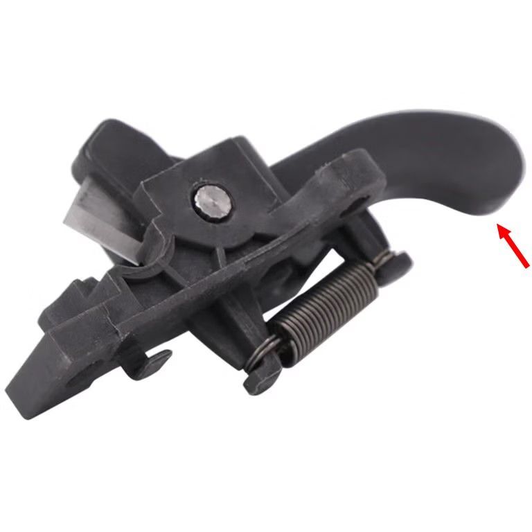

Gærbek Posté(e) Novembre 26, 2025 Posté(e) Novembre 26, 2025 Il faudrait vérifier l'état du cutter. Tu trouveras peut-être réponses à tes questions ici : https://wiki.anycubic.com/en/fdm-3d-printer/kobra-s1-combo/cutter-replacement
mina26 Posté(e) Novembre 27, 2025 Auteur Posté(e) Novembre 27, 2025 Le 26/11/2025 at 10:51, Gærbek a dit : Il faudrait vérifier l'état du cutter. Tu trouveras peut-être réponses à tes questions ici : https://wiki.anycubic.com/en/fdm-3d-printer/kobra-s1-combo/cutter-replacement Bonjour merci pour ta réponse. j'avais vu le tuto, par contre je me demande si le cuter est deja HS apres 6 mois ( j'utilise que du PLA) et un cuter en fin de vie devrai tout de meme laiser une trace de "tentative de coupe" non ? Mina

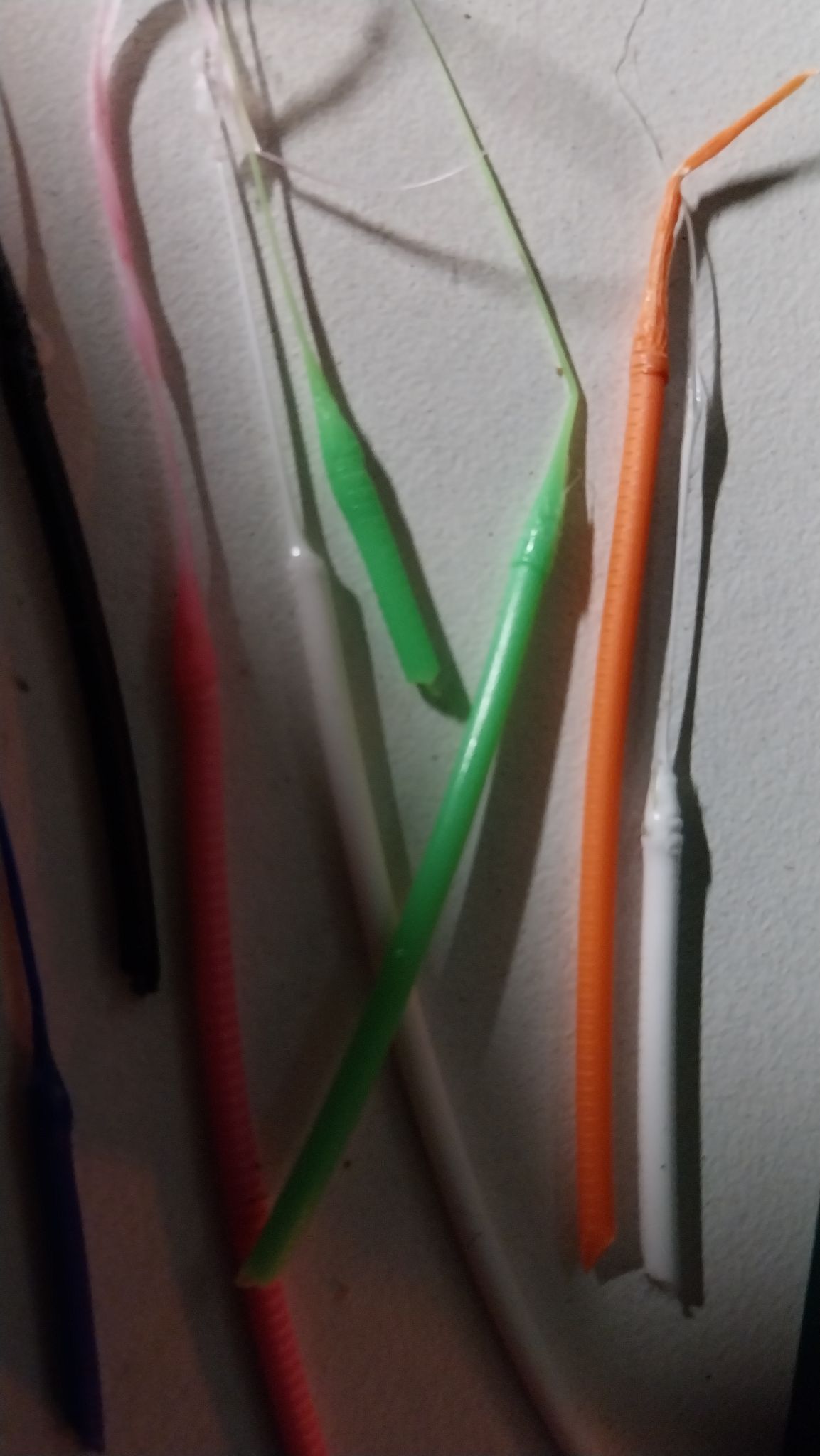

Gærbek Posté(e) Novembre 28, 2025 Posté(e) Novembre 28, 2025 Tu pourrais nous montrer un bout ? Je pense que ce que tu décris est logique : sur ma CR10se qui n'a pas de cutter, le filament ressort toujours "effilé" ; vu qu'il vient du hotend encore assez chaud (mais plus assez pour être imprimé), il s'étire, passe entre les molettes qui perdent prise puisqu'il est devenu trop mince, et il faut terminer à la main... En temps normal, si tu démonte le hotend, tu trouveras à l'entrée de celui-ci un bout de filament coupé net (de la longueur de l'espace entre le hotend et le cutter). Si je ne me trompe pas, maintenant tu devrais y trouver un bout effilé aussi. Par contre, la bosse dont tu parles m'intrigue, c'est pour ça que je demande une photo Le cutter est facile à trouver (j'en ai un de réserve venant de 3dJake, mais j'en ai vu aussi sur AliE et Amazon... +/- 8€), c'est du "consommable" et comme les rasoirs, ça s'émousse...)
mina26 Posté(e) Novembre 30, 2025 Auteur Posté(e) Novembre 30, 2025 Le 26/11/2025 at 10:51, Gærbek a dit : Il faudrait vérifier l'état du cutter. Tu trouveras peut-être réponses à tes questions ici : https://wiki.anycubic.com/en/fdm-3d-printer/kobra-s1-combo/cutter-replacement Bonjour merci pour ta réponse. j'avais vu le tuto, par contre je me demande si le cuter est deja HS apres 6 mois ( j'utilise que du PLA) et un cuter en fin de vie devrai tout de meme laiser une trace de "tentative de coupe" non ? Mina Bonjour, Merci de ton aide Ci joint une photo des bouts apres impression, si j'imprime en plusieurs couleurs l'impression ce bloc a la fin de la la 1ere couleur, elle ne retracte plus le fils, je dois coupe l'ACE et l'imprimante, le redemarrrer ensuite faire une retractation, le fils sort comme sur la photo et non coupé Mina
Gærbek Posté(e) Novembre 30, 2025 Posté(e) Novembre 30, 2025 OK, c'est tout à fait comme sur ma CR10se : celle-là n'a pas de tube PTFE comme sur la Kobra (et la CC) pour amener le filament dans la tête, donc on voit bien ce que l'extrudeur fait lors du déchargement : il pousse un peu de filament dans le hotend puis il fait marche arrière rapidement ; comme il n'y a pas de cutter, on obtient ce qu'il y a sur ta photo ... Conclusion : ton cutter ne fonctionne plus. Pour savoir si c'est la lame ou l'ensemble du montage qui est défectueux, il faut le démonter. Le ressort est peu-être détaché, l'axe déboité,... Il y a le levier d'activation dans la monture. La tête d'impression fait bien le mouvement pour la coupe : en avant, puis glisser complètement à droite, le levier vient appuyer lentement sur un "doigt" juste au-dessus de la camera ?

mina26 Posté(e) Février 4 Auteur Posté(e) Février 4 Bonjour, Finalement, Cuter remplacé, mais sans effet ... La seule parade est de remplacer via une clé USB le firmware vers un ancienne version ( ne pas utiliser la 2.6, actuel, à l'écriture de ses ligne). ça marche la tete revient a l'avant droite... mais on perd l'avantage des nouveaux firmware ... Un peu stupide chez Anycubic de downgrader le firmware de 4 évolutions .... donc il vont mettre au mieux 5 évolutions pour se rendre compte de leur boulette ( et de la corriger) Mina 1
