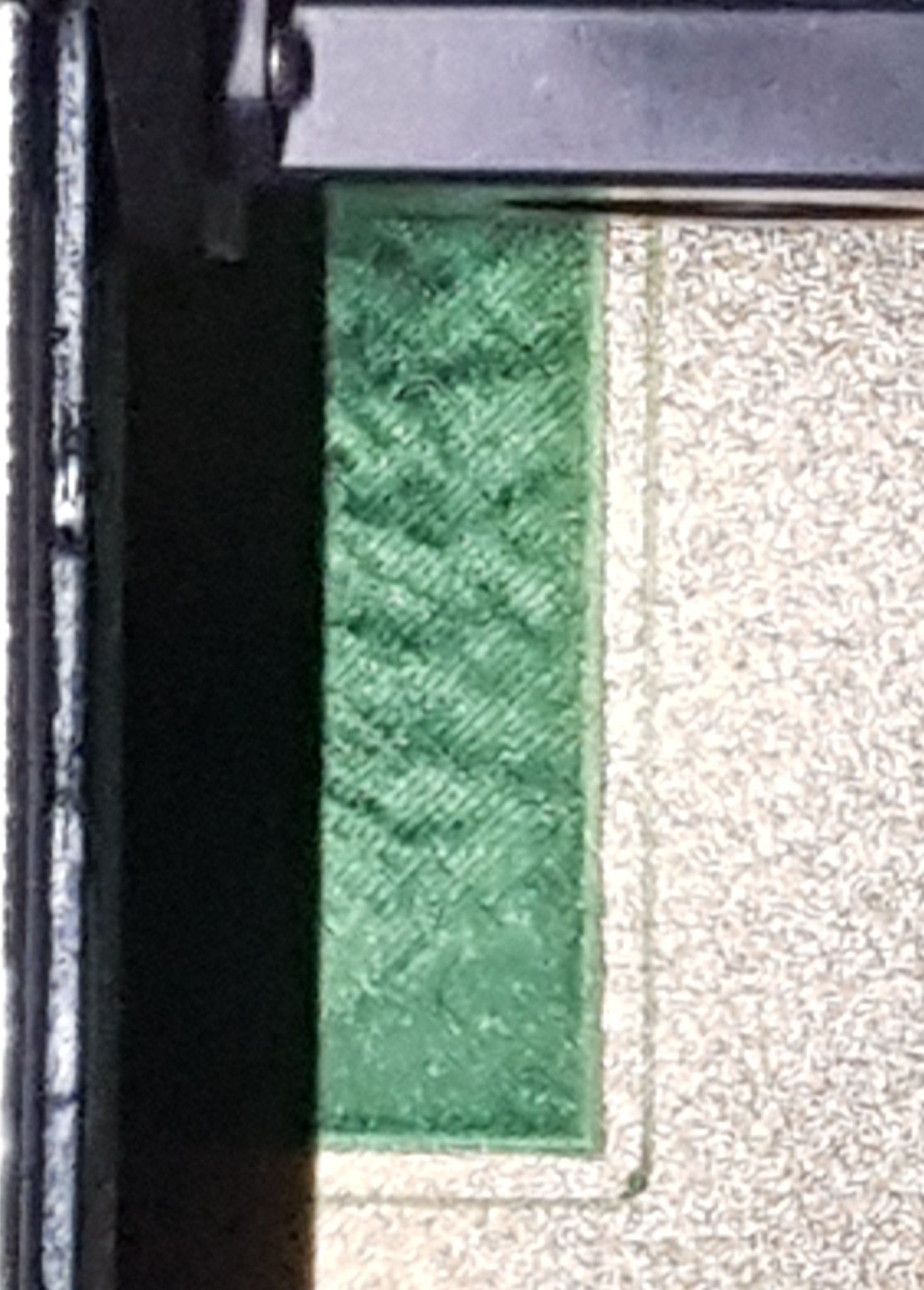

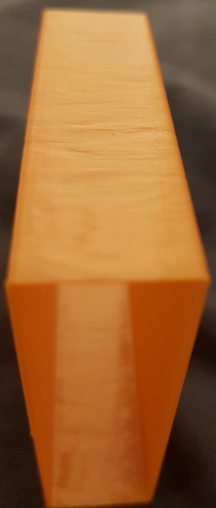

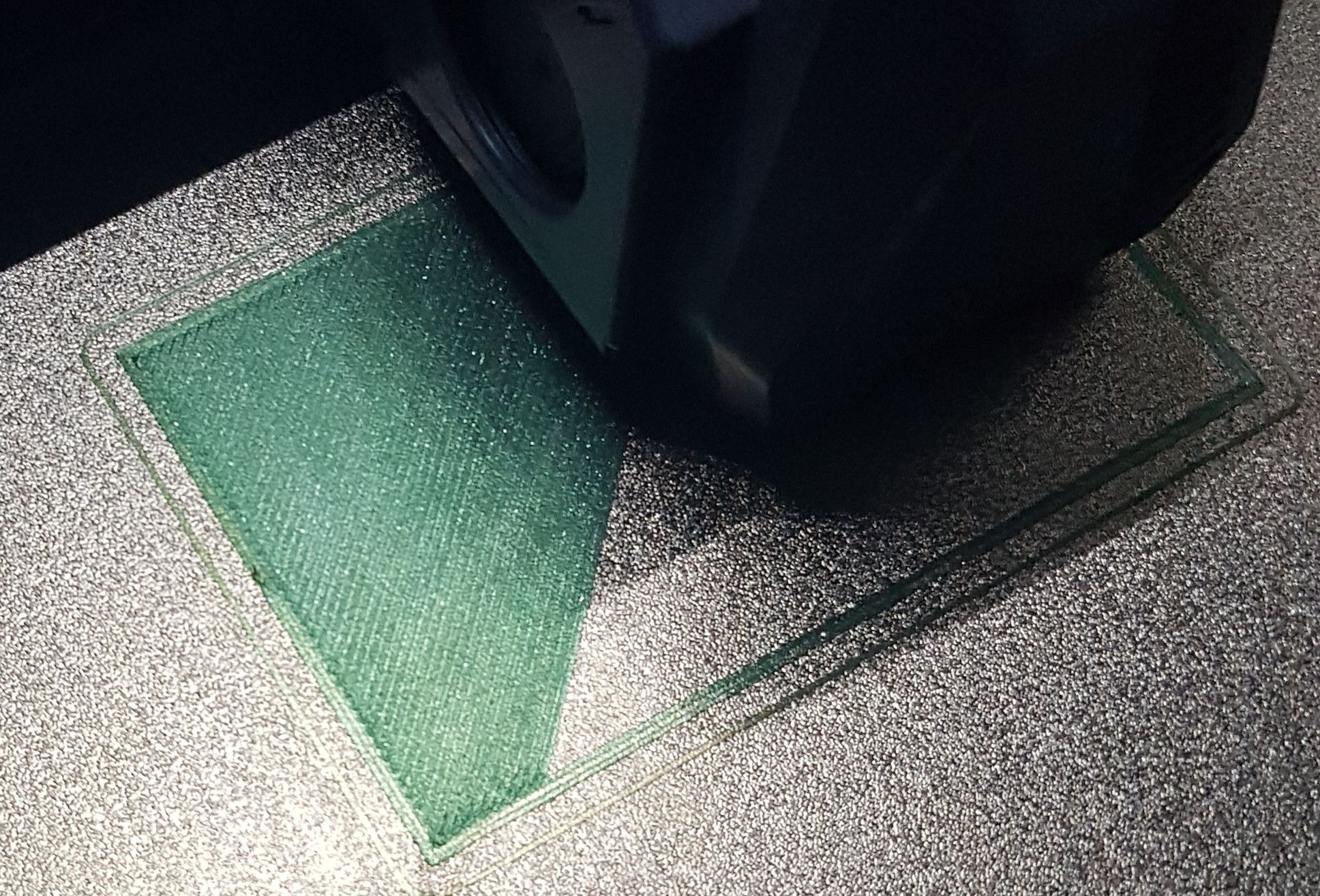

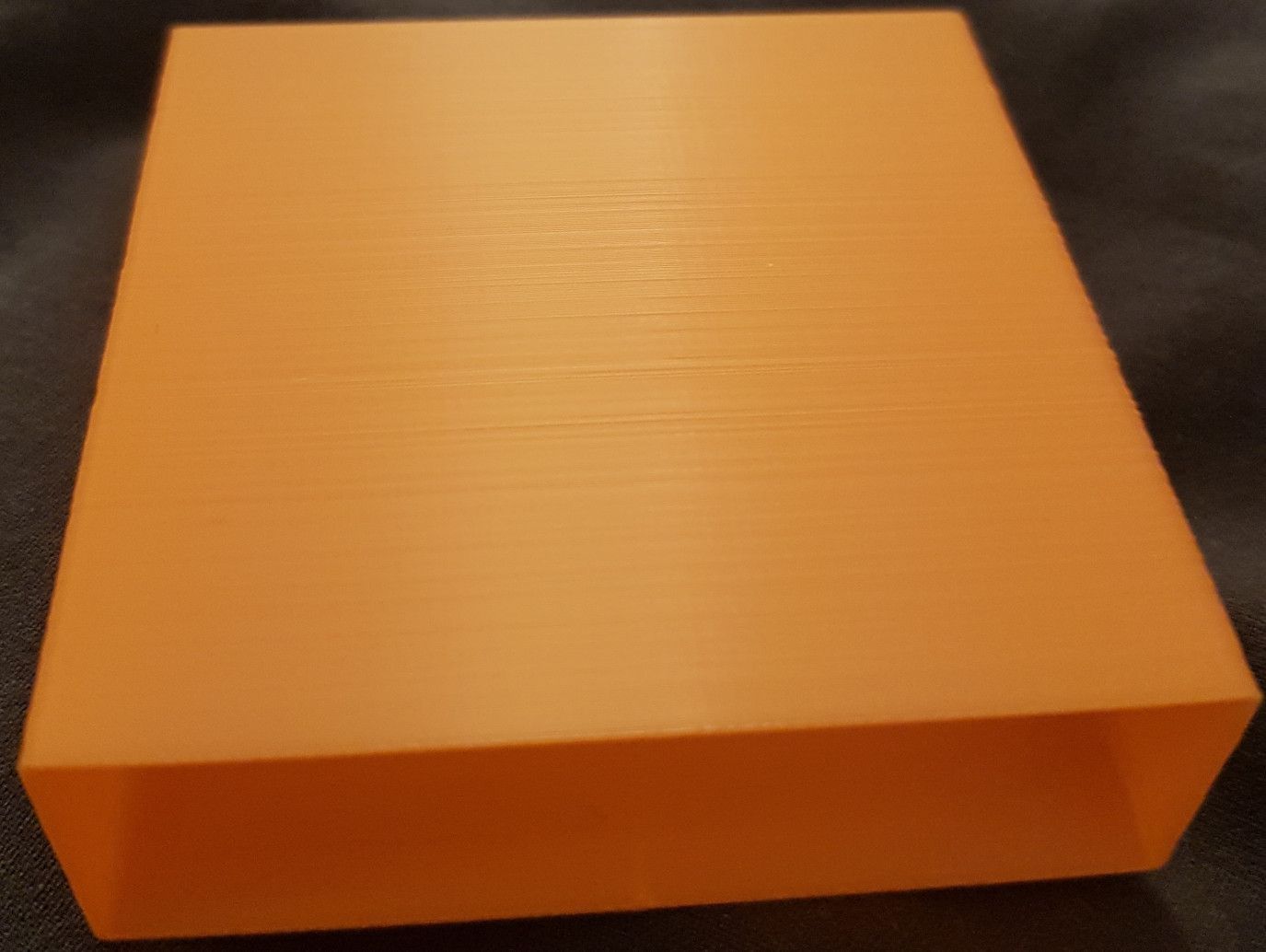

  Depuis quelques temps j'ai des défauts qui sont apparus sur une face (une orientation) des objets que j'imprime. Les autres faces sont de bonne qualité.
  On dirait que l'épaisseur varie. C'est difficile de les mettre en évidence sur la photo mais sur cette impression, outre certaines lignes moches j'ai des zones volumineuses (notamment dans un angle). J'ai essayé sous cura de changer la vitesse, la qualité... mais j'ai toujours le pb.
 Je ne sais pas ce qui à changé. J'avais fait des tests en diminuant la qualité pour reduire le temps d'impression, j'avais mis ces défauts sur le compte de la vitesse mais quand je suis repassé sur une configuration de meilleure qualité et plus lente (la plupart du temps avec les pre-réglage de Cura), j'avais toujours les défauts (alors qu'avant ca marchait).
 Deux choses ont un peu changé : j'ai ajouté une housse (celle vendu par le fabriquant) et j'ai du appliquer un patch du fabriquant un jour car l'imprimante ne démarrait plus. Mais en vrai je ne suis pas capable de dire le point de départ.
Si qqn a une idée, je veux bien un peu d'aide. Apres si personne n'a idée, je contacterai le fabricant...
Merci par avance en tout les cas !
J.crop_impression_1.thumb.jpg.9a35e8e1c7002124d9ce0bd0e9c464f7.jpgcrop_impression_2.thumb.jpg.c2a081bc9fcbc8ce202fc9c65ac12d0f.jpg

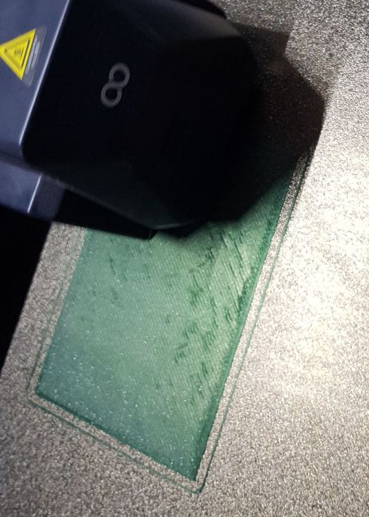

  Est-ce que ca peut etre un simple pb de leveling ? J'ai mis des photos d'un premier niveau car je ne l'ai pas trouvé top mais ca fait plusieurs fois que je refais la manip du leveling sans reussir à faire mieux

Il y a 5 heures, Gærbek a dit :
Ton Z offset est mal ajusté, la buse est trop basse.
Je me suis dit la même chose en voyant la première photo.

Bonjour et merci d'avoir pris le temps de répondre.
1/ J'ai donc refais le levening. J'ai suivi la methode indiquée par le fabricant mais cette fois j'ai été un peu plus tolérant (sur le fait ne pas pouvoir pousser la feuille). J'ai vu une petite amélioration sur le mes pbs d'épasseur mais loin du compte encore. En revanche c'est certain que je n'ai plus les défauts du plan horizontal (ou ils sont bien moins marqués, il faudra quand meme que je le fasse encore mieux).
2/ J'ai entrepris de vérifier toutes les visses comme le défaut est surtout dans un axe - peut etre un jeu entre deux piece ? J'ai donc mis un coup partout (et j'ai du refaire le leveling apres du coup). Pas vraiment de différence sur la qualité d'impression.

Pour information, ca peut aider d'autres : hier j'ai encore essayé d'améliorer la tension des courroies : j'ai relâché un peu la tension du plateau (qui me paraissait trop tendue depuis que je les avais re-tendu) et depuis je ne vois plus les stries (bon c'est sur le plan qui ne posait pas de pb mais je n'avais jamais eu cette qualité d'impression autrement qu'en mettant une épaisseur de couche de 0.1mm). Je me dis que ca peut en intéresser d'autres. Apres, savoir le bon niveau de tension, c'est autre chose... Pour l'instant c'est un coup de bol... (Attention, la vitesse etait lente aussi). Je vais quand meme revoir la tension de l'axe qui pose pb...
