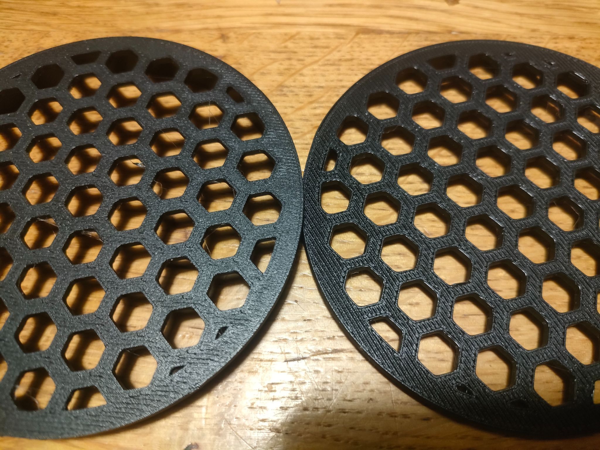

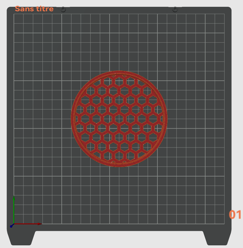

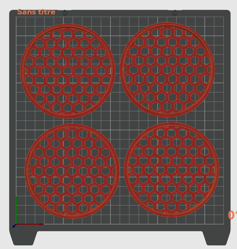

bouboubtr Posté(e) il y a 1 heure Posté(e) il y a 1 heure Bonjour à toutes et à tous, je vous fait ce poste pour un problème que je rencontre. J'imprime des grilles d'aération une par une, jusqu'à la RAS. Cependant, quand je fais la même pièce x4 sur mon plateau, la première couche ne parait pas assez écraser... Les paramètres d'impression sont les mêmes ! Donc en suit une qualité d'impression sur la face visible pas convenable et un décollement de certaines pièces lors de l'impression. Avez-vous des pistes pour m'éclairer. Cordialement.
Alain D. Posté(e) il y a 18 minutes Posté(e) il y a 18 minutes Quand tu imprimes 1 seule pièce, c'est au centre du plateau et quand tu en imprimes 4, elles sont réparties partout ? As-tu essayé de déplacer ton impression de 4 pièces pour en avoir une au centre pour voir ? Si la première couche est bonne pour une pièce, elle l'est pour quelque soit le nombre de pièces, normalement...
