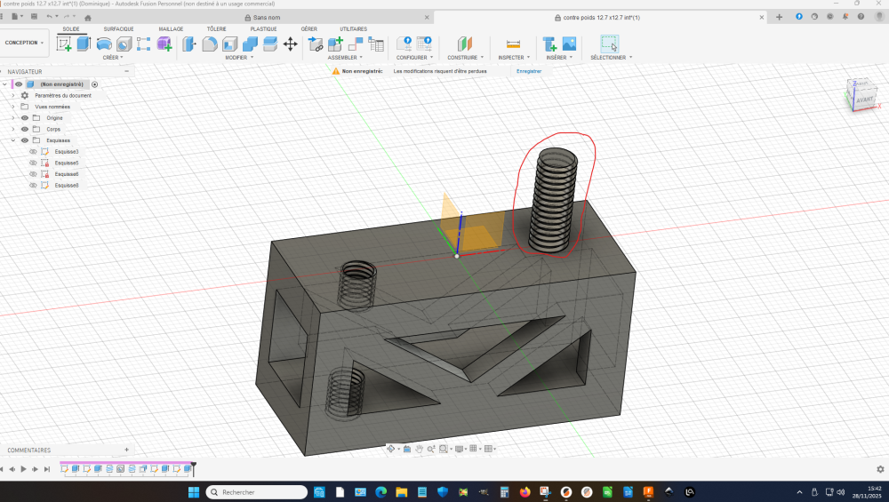

bonjour à tous
J'ai dessiné la pièce sur la capture d'écran ci-jointe.
Je voudrais savoir s'il est possible de modifier la vitesse d'impression à partir de la base du filetage M6 entouré en rouge.
Quel est le Gcode pour le faire et si vous pouviez préciser la syntaxe du code ( ex passer la vitesse à 30mm/s)
Je précise que je sais comment l'insérer à la bonne couche mais je ne connais pas le code.
Je souhaiterais savoir la même chose pour modifier le remplissage lors de l'impression
Merci à tous de vos réponses
Cdtl

Dans Cura 5.1  (Orca  doit le faire aussi, mais je ne connais pas le nom de la fonction) avec "le blocage des supports", tu peux modifier certains paramètres dans un parallélépipède que tu places à l'endroit où tu veux.
De ce que je viens de tester, la modification des paramètres s'appliquent à la vitesse. A tester..
Modifié (le) par KpDp_3D
Salutation
Soit ( mais pas idéal car il faudra penser à remettre leur valeur initial (ou redémmarer la machine ) avant l'impression suivante ) regarder par exemple les g-code M203: Set Max Feedrate et/ou M220: Set Feedrate Percentage
Soit sous le trancheur utiliser des "modificateurs"(fr) / "modifiers"(en)
exemple d'une vidéo dans les résultats d'une recherche Google "prusa slicer modifier mesh" ( https://www.google.com/search?q=prusa+slicer+modifier+mesh )
