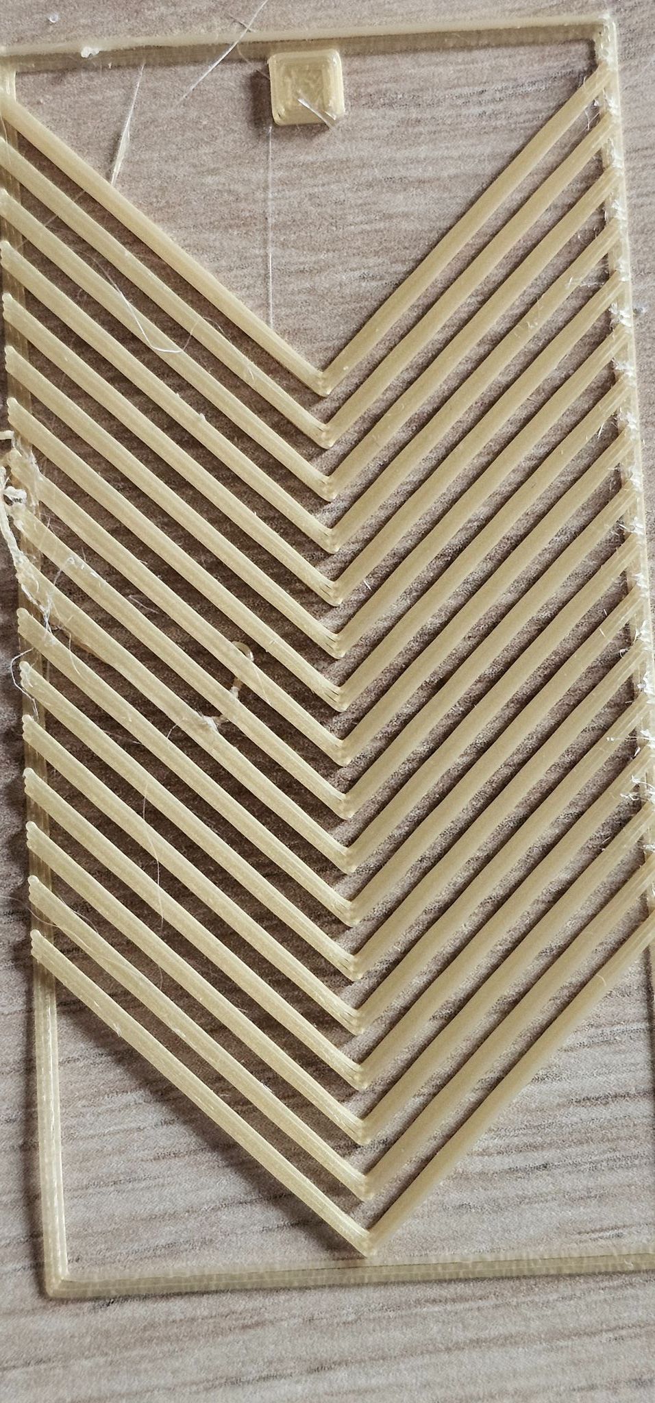

J'ai imprimé cette piece pour paramétrer mon Artillery Sidewinder x2 et je trouve, dites moi si je me trompe, que la partie droite des chevrons fait des vaguelettes par rapport à la partie de gauche où les lignes droites sont bien droites. Quelqu'un saurait ce qui cause ça ?
Merciiii
Peut être s'agit il d'un artefact du au support dont la couleur n'est pas homogène. Essaie de glisser une feuille de papier blanc en dessous.

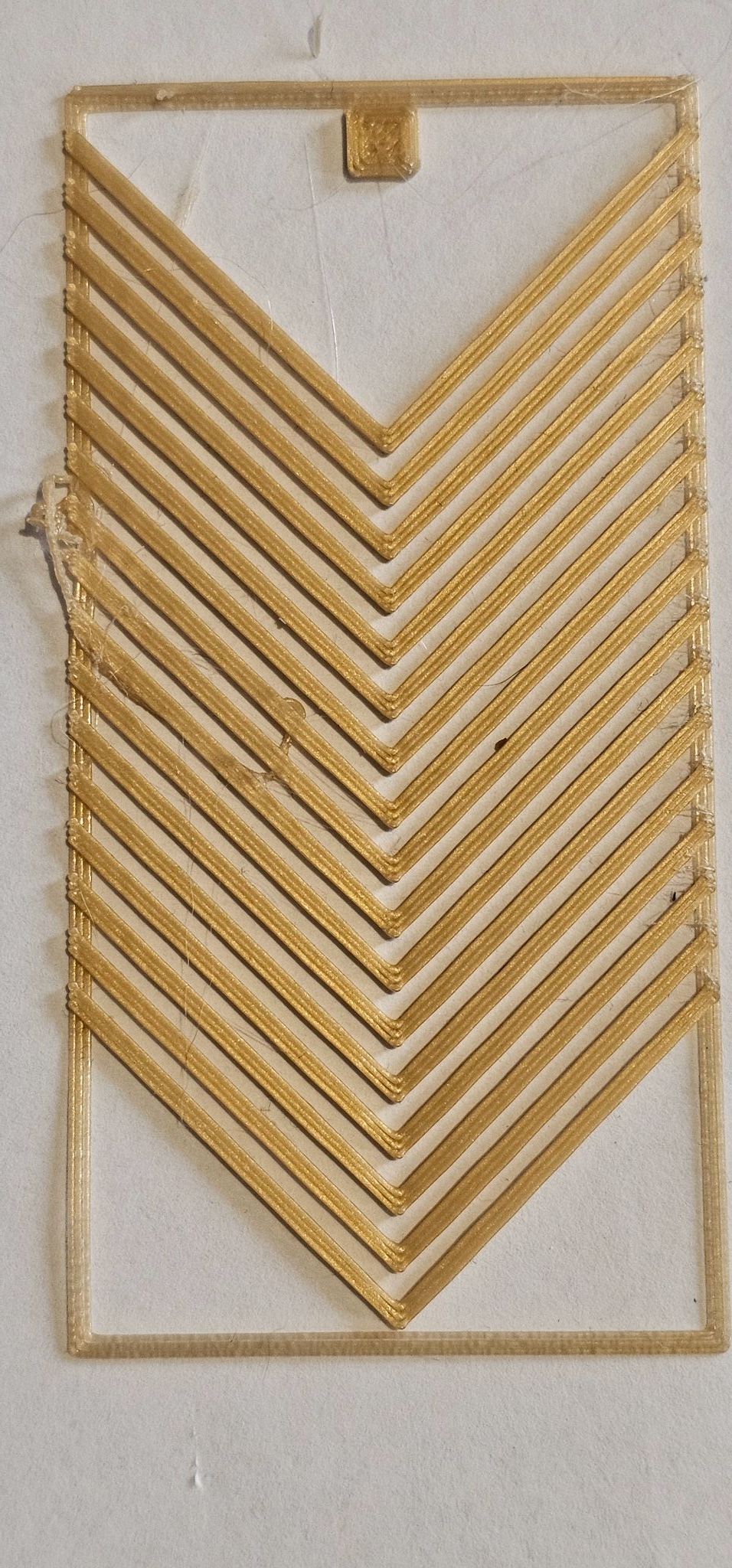

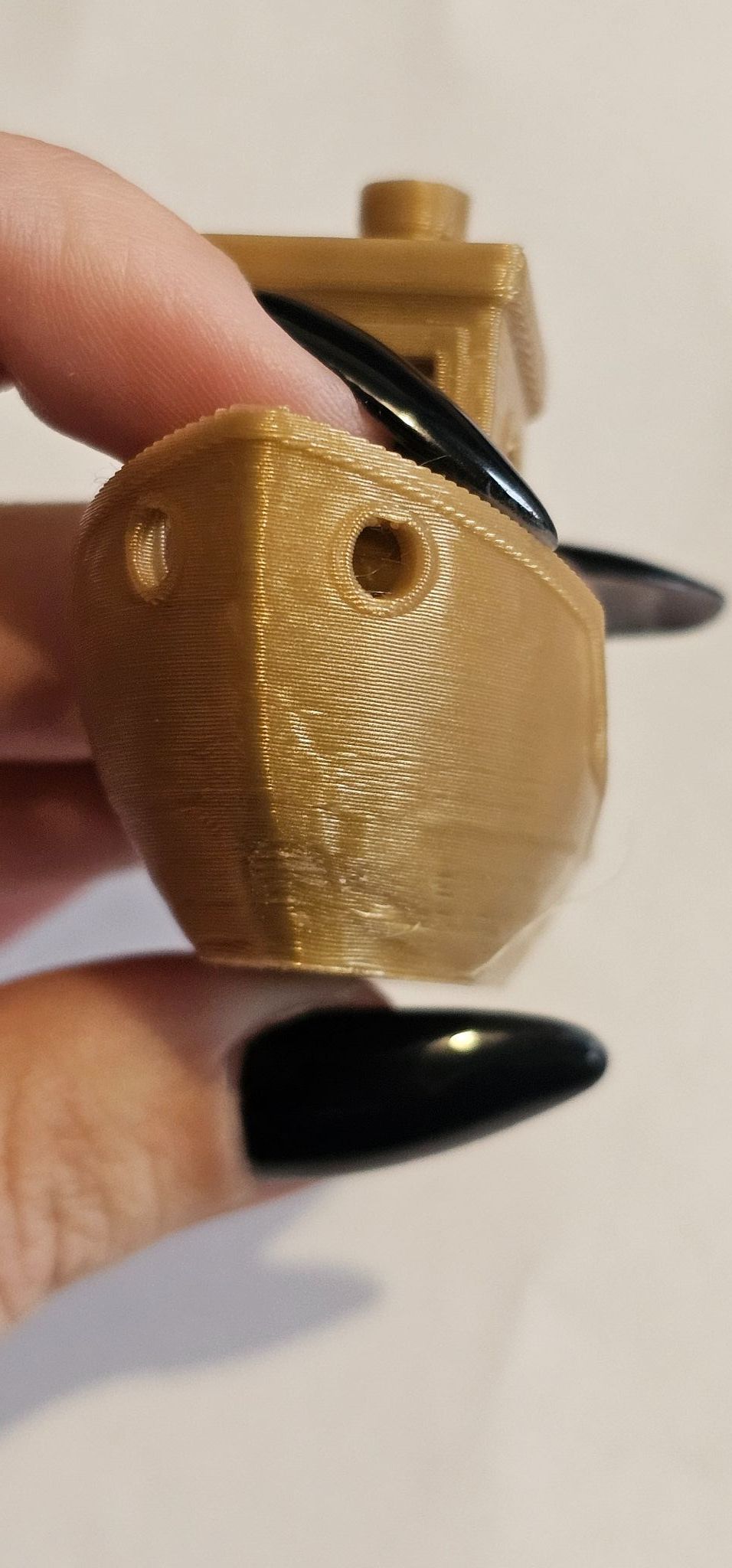

Merci. J'ai mis une feuille blanche. Mais j'ai l'impression que j'ai aussi des vaguelettes sur le benchy. Et ça correspond au même coté sur le plateau
Salutation !
Je dirais de vérifier les tensions et l'état des courroies
et machine éteinte, manuellement, en poussant, tirant, titillant de haut en bas, la tête et le plateau, vérifier qu'ils se déplacent comme attendus, sans jeux, ni à-coups ( sinon vérifier l'ajustement des écrous excentrique qui plaque les roues/galets du plateau, du portique et de la tête)
Edit >
en profiter pour
vérifier la stabilité structurelle de la machine (pas de jeux de la structure due a des vis à resserrer),
que riens ne gène les mouvements ( nettoyer et lubrifier ce qui peut l'être (tiges lisses et filetés)),
voir aussi vérifier l'état et dépoussiérer le ventilateur de refroidissement de l'impression et celui de refroidissement de la partie chaude sur la tête d'impression )
