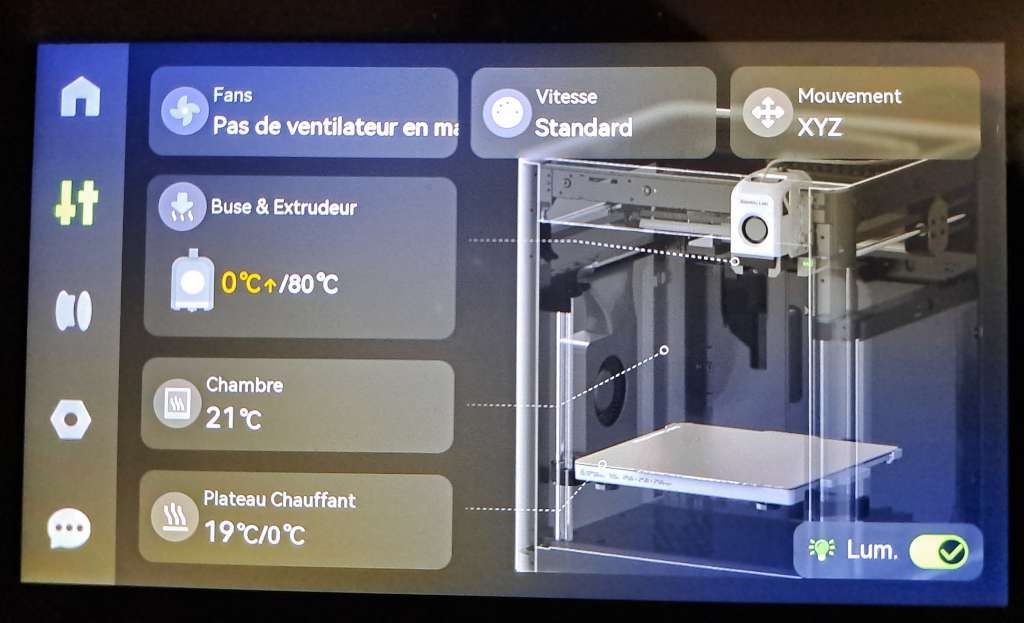

Je viens vers vous, car je n'arrive pas à résoudre le problème.
Depuis, c'est après-midi, la tête de ma Bambu ne chauffe plus. Hier, elle avait déjà fait ça, mais après avoir éteint l'imprimante et rebranchée tout était revenu dans l'ordre, j'ai même pu faire une impression complète.
J'ai changé la tête d'extrusion complète et fait un autotest de l'appareil (il reste bloqué sur la chauffe de la buse) rien n'y fait.
Je pense à la Carte d'interface de l'extrudeuse V9 qui a un problème.
Qu'en pensez-vous ?
Merci d'avance pour vos réponses.
Alain
0/80° donne plus à penser que c'est la sonde qui a un problème plus que la chauffe.
En effet, à température ambiante on devrait lire 20/80°. Dans le même esprit, je pense plus à un fil coupé ou en court circuit qu'à une carte en panne.

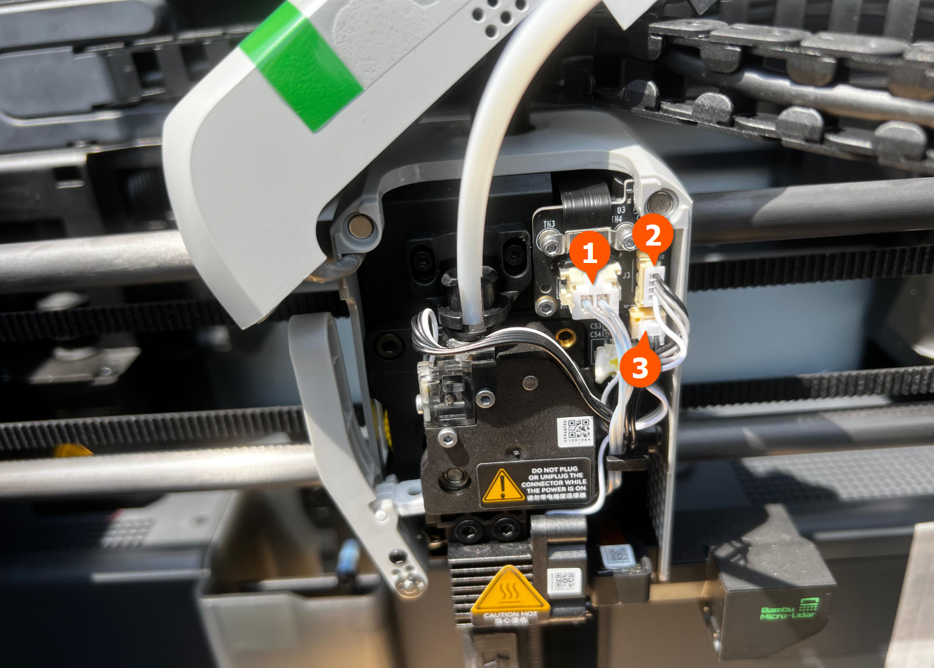

Salut
Pas sûr à 100% mais les connecteurs, surtout le 3, sont bien rebranchés ?
https://wiki.bambulab.com/en/x1/maintenance/replace-hotend
Je sais que c'est un point "délicat" sur la P1S mais je ne connais pas la X1C
A+
JC
