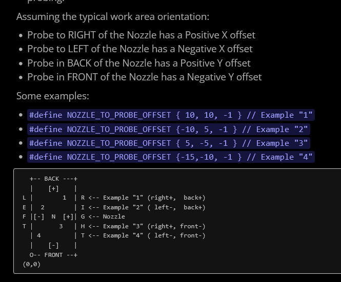

Sur ton écran dans un menu settings ou parameter as- tu corrigé les
valeurs des X-offset et Y-offset de la probe (sonde Bltouch) ( c'est potentiellement ton soucis)
( distance en mm entre la position de la buse et la pointe du 3Dtouch ?
De la façon dont ta sonde est placée tu devrais avoir deux valeurs négatives.

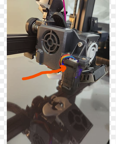

Par ailleurs ta sonde est drôlement fixée et à l'air de tenir que par une vis ! et du coup est très en avant.
A priori elle devrait être fixée à cet endroit là :

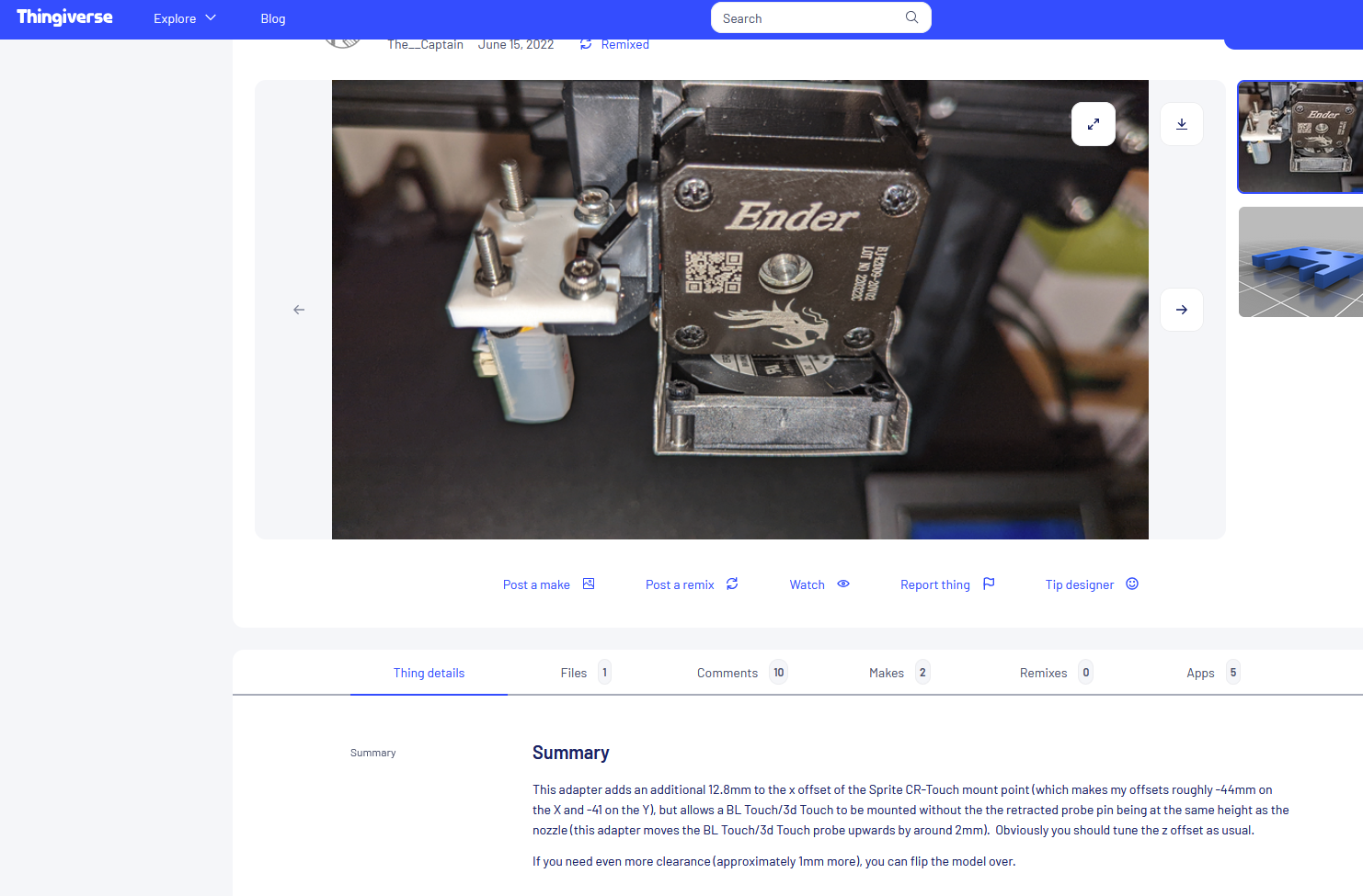

si ton 3Dtouch ne peut ce mettre là, il te faut imprimer un adaptateur (voit sur printables ou thingiverse :
https://www.thingiverse.com/thing:5411490

J'ai bien réglé les valeurs pour le décalage du palpeur avant de compiler le firmware : -29 -62 ici.
