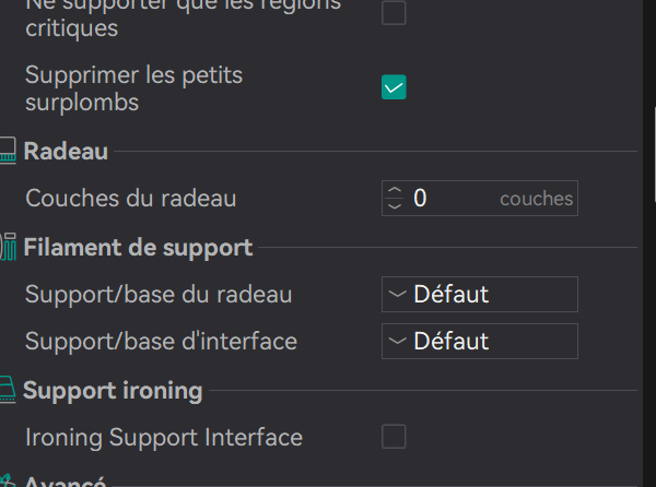

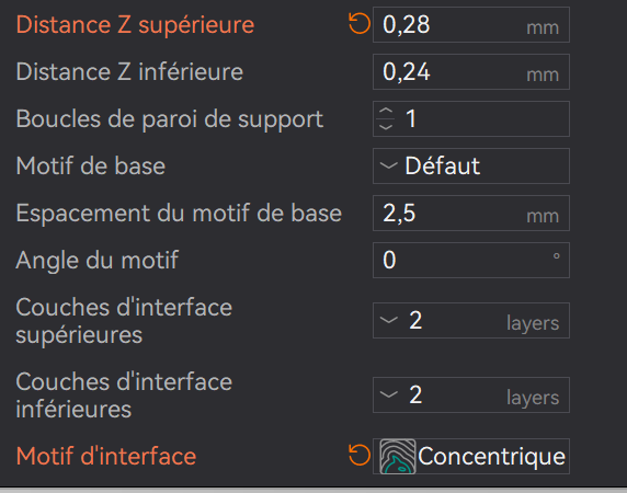

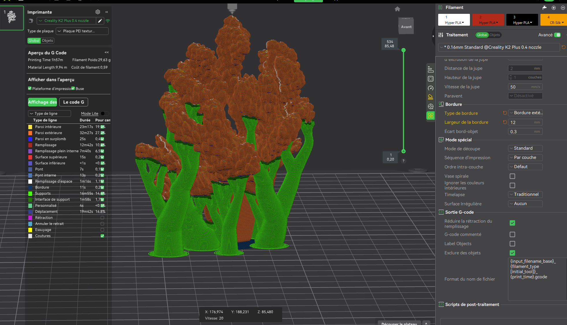

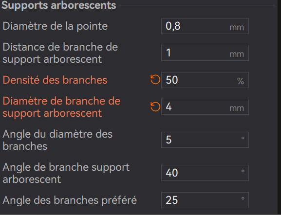

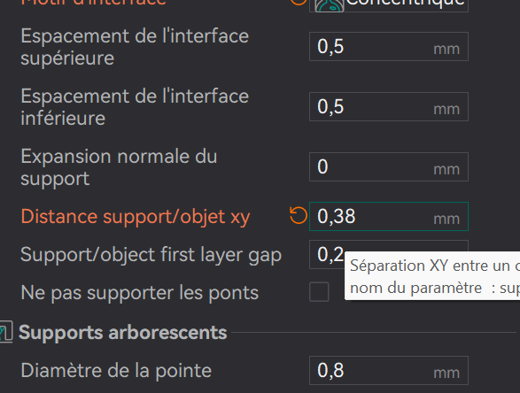

albfab55 Posté(e) il y a 15 heures Posté(e) il y a 15 heures Bonjour à tous ces derniers temps j'ai imprimé des coraux mais le problème c'est que les supports sont une vraie galère à enlever. Si quelqu'un a une idée? Merci. Coral_04.stl

hyoti Posté(e) il y a 11 heures Posté(e) il y a 11 heures Mettre la face externe du tenon sur le plateau avec une bonne bordure. tu devrais avoir un peu moins de support que dans un autre sens.
albfab55 Posté(e) il y a 8 heures Auteur Posté(e) il y a 8 heures Merci mais je l'ai imprimé comme ça justement debout sur le tenon

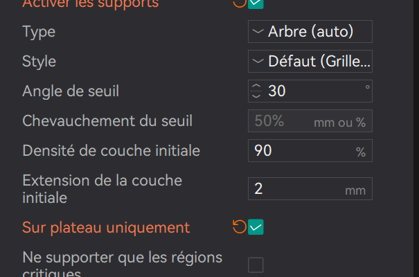

Alain D. Posté(e) il y a 7 heures Posté(e) il y a 7 heures Il faut peut-être modifier l'angle de porte-à-faux avant supports.
albfab55 Posté(e) il y a 7 heures Auteur Posté(e) il y a 7 heures Il est réglé à 30° dans les supports ( angle de seuil)
Alain D. Posté(e) il y a 6 heures Posté(e) il y a 6 heures Tu as fait des tests d'angle de porte-à-faux ? Je suis à 65% avant supports (70% en étant gourmand). Sinon, diminuer la vitesse et augmenter le refroidissement du filament.
albfab55 Posté(e) il y a 5 heures Auteur Posté(e) il y a 5 heures Oui j'en ai fait 65/70% ça passe bien sans trop de problème.
Desp27 Posté(e) il y a 2 heures Posté(e) il y a 2 heures Tu les imprimes avec quel filament? Je ne l’ai jamais employé même si j’avais reçu une bobine avec ma Bambu, mais je pense qu’un filament pour support serait peut-être la solution, comme un PVA si tu imprimes en PLA. Après cela dépend aussi si tu as une imprimante qui fait du multimatériaux c’est sur..
