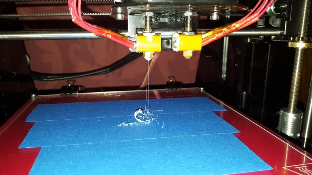

  • Comment savoir si mes extrudeurs fonctionnent bien ?
Je n'ai aucune idée de comment faire pour tester si le débit de mes extrudeuses est bon, perso quand j'imprime dans le vide, mon PLA se replie sur lui même, pourquoi ?

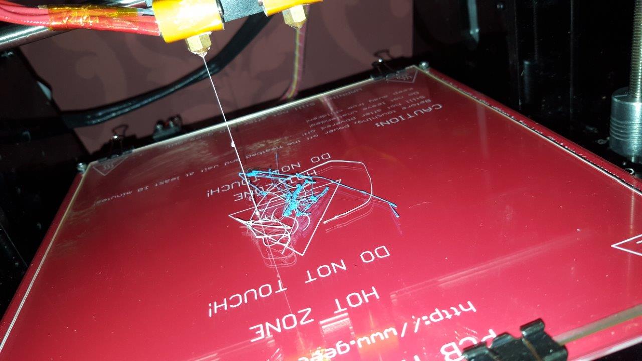

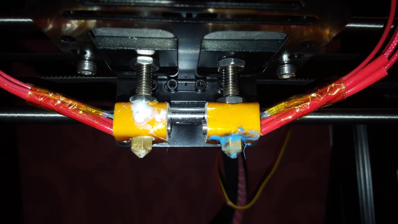

  • A quoi sert la partie "Matelassée" autour du bloc chauffant de la buse ?
Pourquoi les blocs chauffants sont recouvert de cette matière ? C'est pour conserver la chaleur ? Pour le transport ? Comme vous pouvez le voir, du PLA sort de là, dois-je procédé à un serrage des buses ?

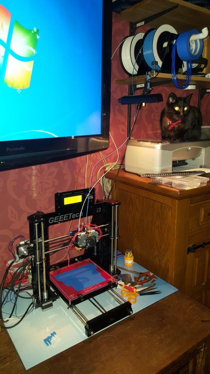

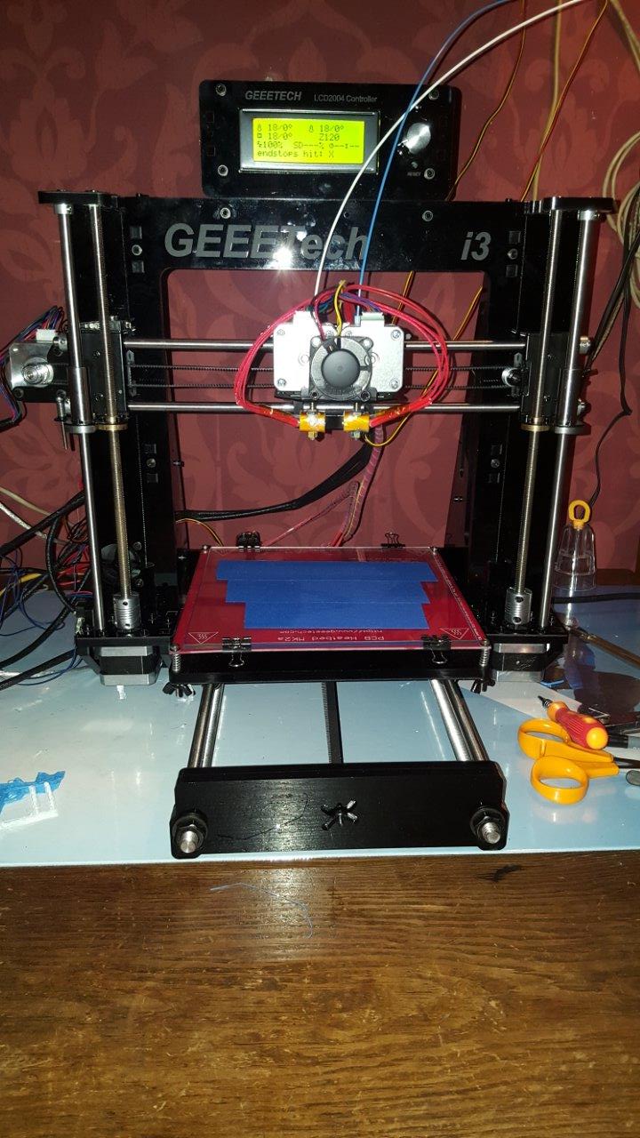

  • Mes bobines sont t'elles bien placées
Je manque un peu de place pour placer mes bobines, je les ai placées de manière à laisser un maximum de libertés au PLA afin d'avoir un minimum de résistance, comment savoir si mes moteurs d'extrudeuses arrivent à faire avancer mon PLA correctement ?

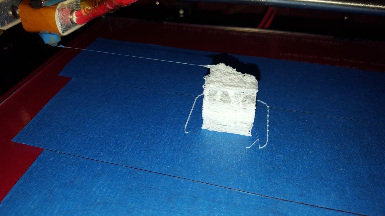

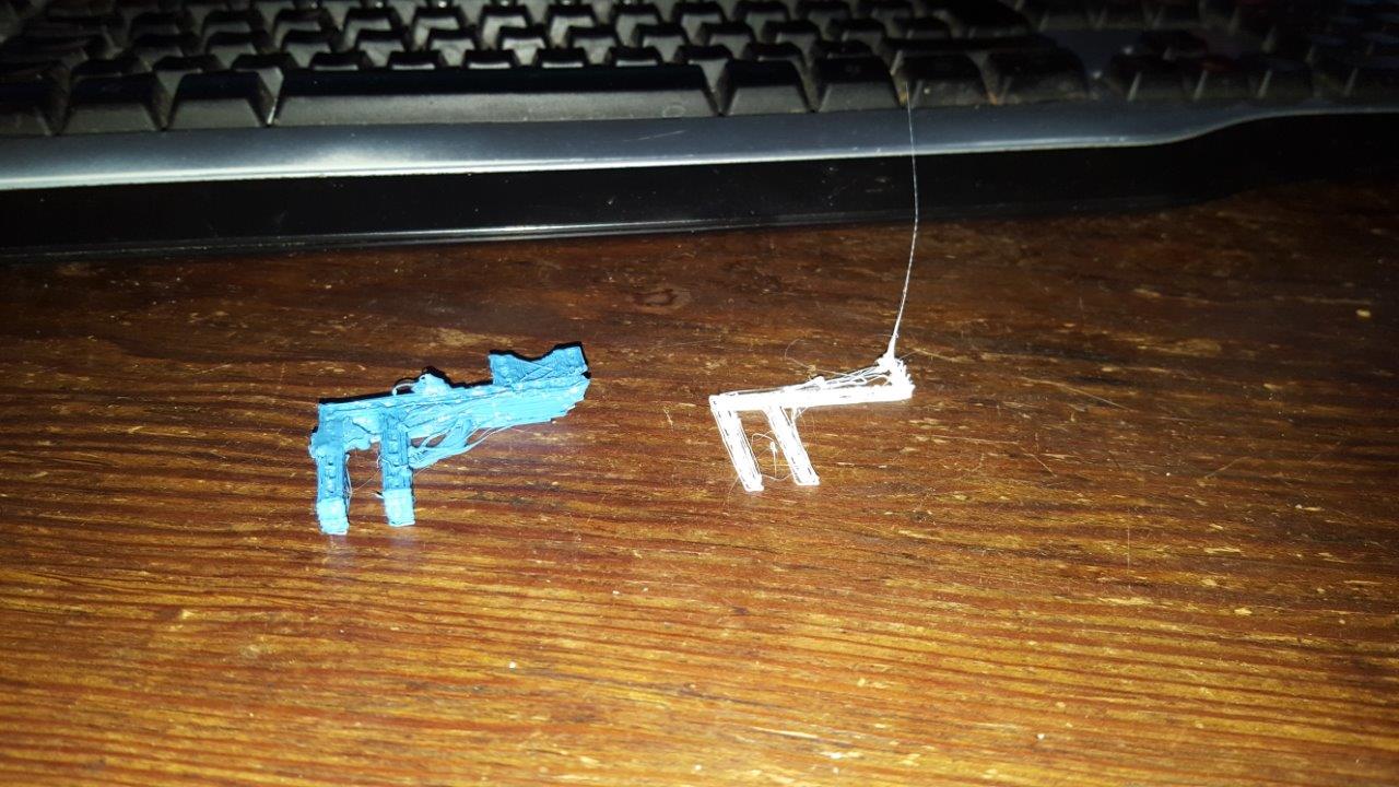

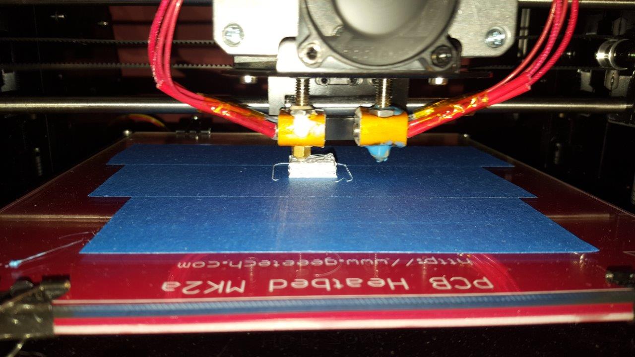

  • En gros, comment faire pour faire mieux que çà :
Voila le résultat que j'obtiens... après moultes réglages hasardeux et quelques essais je suis enfin arrivé a faire un pseudo début de pièces, c'est un fiasco ^^ que faire ?

Pour ton impression chaotique par contre, ceci ressemble fortement également à ma première impression :

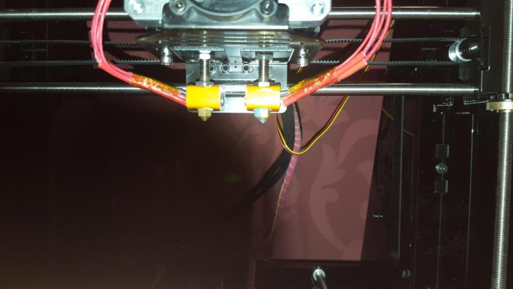

- Un sage m'a dit : "il n'y a pas d'approximatif dans l'impression 3D". Je pense donc que ce soucis peut-être lié à un problème de montage. Et d'après ce que je vois, la courroie de ton axe X n'est pas bien tendu (cf. première photo). Ceci a eu des effets similaires sur mon imprimante.
Ce n'est peut-être pas la solution, mais peut-être une piste =)
- Pour ta buse qui bave, j'ai resserré tout ça à froid, à grand coup de pince/tournevis, j'ai plus de soucis. Encore une fois, ce n'est peut-être pas l'idéal

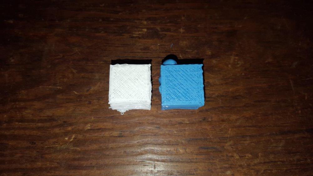

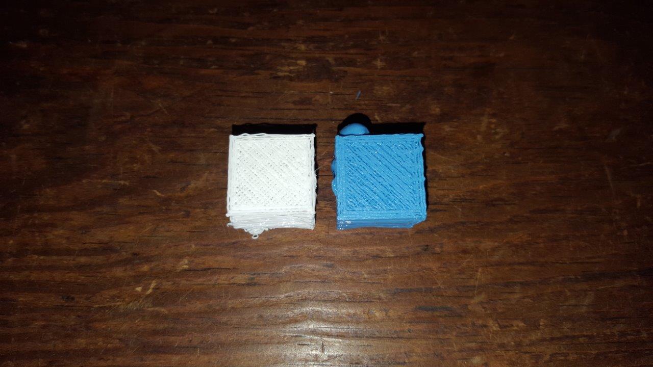

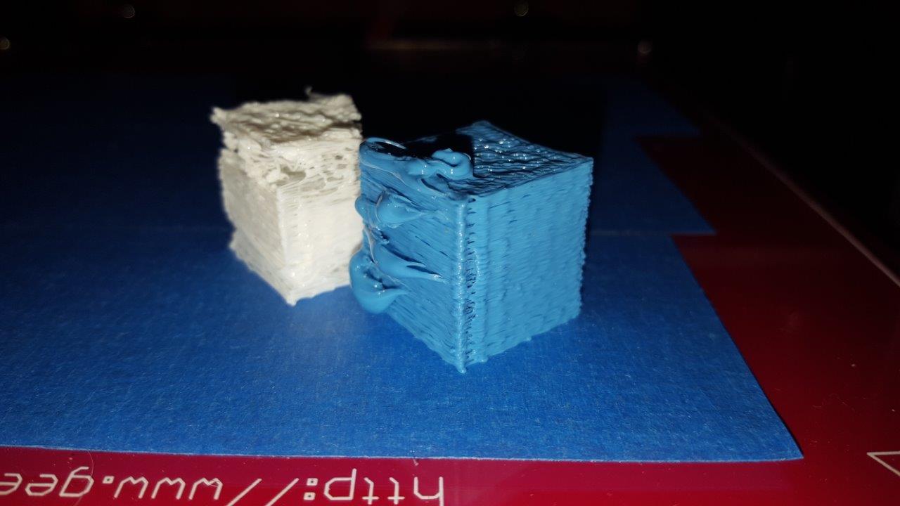

Je viens de finir l'impression de deux cubes de calibrages. C'est un Fiasco encore ^^ Mais je pense que ceci me permet de comprendre certaines choses :
  • Mon débit a l'air trop faible, quand je regarde la première couche après, je constate que les traits de PLA ne se touchent pas, normal ?20170102_171424.jpg
  • Les dimension des cubes ne font pas 20 x 20 x 20mm
    En haut hauteur c'est bon il me semble (Difficile de le dire pour le blanc ^^)
    Par contre en Longueur Largeur je suis entre 18 et 19mm (Ceci ne serait pas lié au débit de PLA ?)
  • Mon moteur pour engager le PLA coté blanc saute il me semble, un bruit répétitif à l'avancement du PLA).
  • Les buses bavent tellement que du PLA retombe sur le coté (Là je vais mettre un coup de clé ^^)
Voici les photos des cubes de calibration...
Merci d'avance
Modifié (le) par iavderf
En tout les cas, vue tes cubes, aucun problème logiciel, ça semble être des problèmes de montages!
Pour tes buses je sais pas quoi te dire, c'est vrai que ça bave vraiment beaucoup! Moi j'ai serré comme un âne à froid. Ma notice préconisait de pas y aller de main morte ^^
Pour les courroies, il est précisé de ne pas trop les tendre?! Ca me paraît être une aberration étant donné que des courroie mal tendues peuvent engendrer des décalages de plusieurs millimètres, des vagues, etc...
Enfin bref, pour l'épaisseur déposé, tu utilises quoi comme trancheur? Comment as-tu régler la taille de tes couches? Tu as une buse de 0.4mm et un filament de 1.75mm? Essais avec 0.3 pour commencer!
Ensuite lors de la première couche, ta tête de buse est à bonne hauteur? Elles serait pas trop haut? L'idée c'est que l'espace entre la buse et le plateau soit égale à la taille de ta couche.

EDIT : pour les trait de PLA à l'intérieur c'est normal. L'intérieur dépend du taux de remplissage que tu as définis, 20% étant suffisant AMHA. Pour les premières couches et la couches supérieur, ça devrait être parfaitement plein.

Je pense que la buse de droite est morte, sans trop forcer je tourne dans le vide sur la partie inférieur
