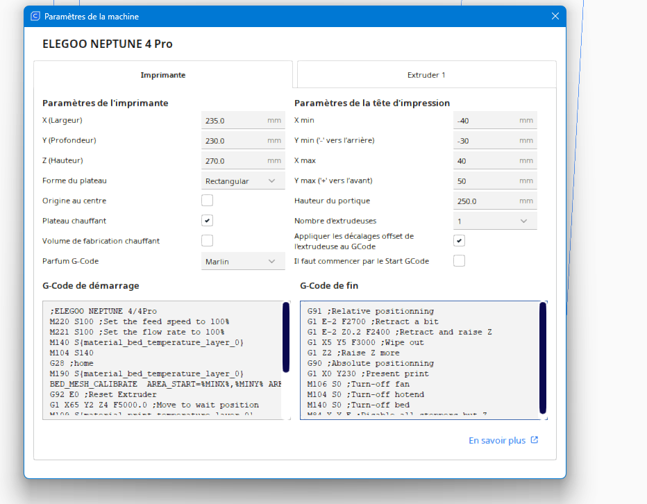

J'ai installé à la suite sur mon pc windows 11 depuis quelques semaines , puis bien sur ce que j'utilisais avant à savoir ultimaker cura et par la suite j'ai mis la dernière version, soit la 5.11.

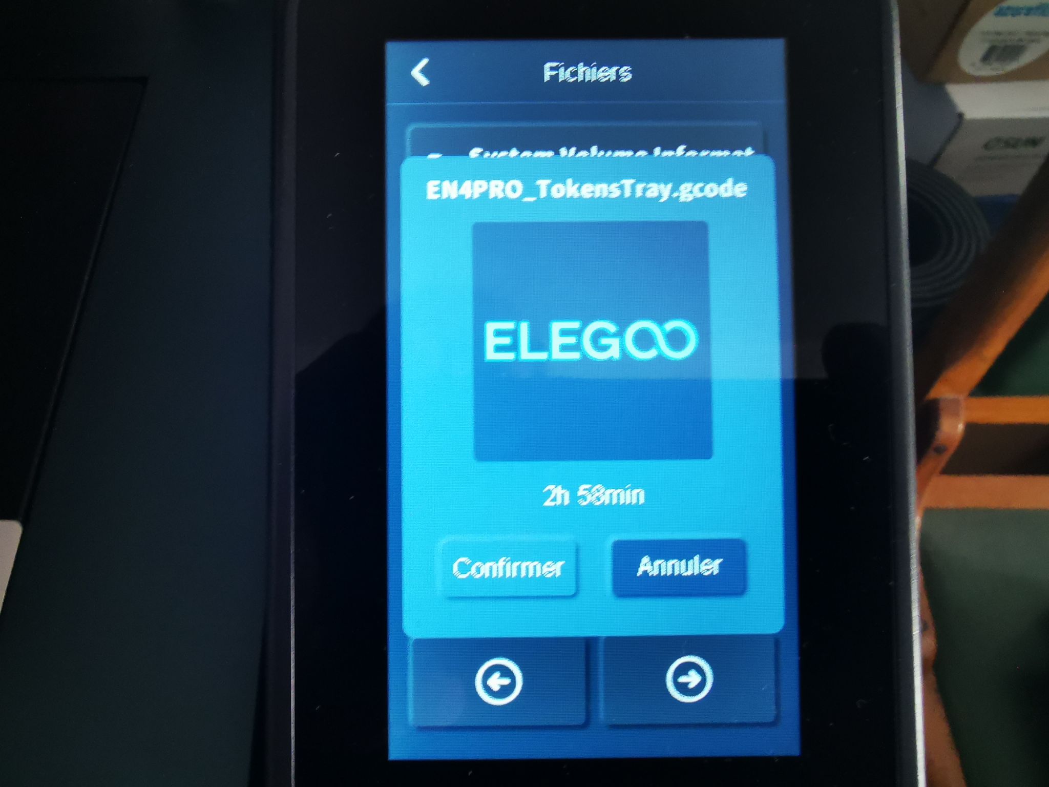

Sauf que contrairement à ce qui se passait d'habitude (je n'imprime pas souvent en réalité), j'ai sauvegardé un ou deux gcode pour les passer sur ma neptune 4 pro et là ces fichiers ne sont pas lu du tout, en réalité je n'ai même pas l'image comme d'hab" de l'impression à venir, c'est comme si ce fichier n'existait pas du tout, certains anciens fichiers sur la clé usb sont visibles ET imprimables et certains ne le sont plus du tout (étonnant non?) ce que je ne comprends pas...l'impression ne démarre pas, la machine fait ses tests de départ puis se pose dans un coin du plateau et ensuite, elle dort !
j'ai formaté la clé usb au cas où ce serait ça et repris de nouvelles tranches d'objet toujours avec cura et là....rien de rien !
La sauvegarde est bien présente, c'est bien un fichier gcode obtenu à partir d'un stl (je ne créé pas mes fichiers, je ne sais pas, je les prends sur des sites spécialisés 3d en stl avant impression).
Je n'ai rien changé du tout sur la version 5.10 que j'avais précedemment, j'ai donc essayé de réinstaller cette ancienne version, mes fichies de configurations ont été sauvegardés et je retrouve mes fichiers de paramétres et de profil à chaque fois.
Pourquoi je n'ai plus de fichier gcode?
j'ai essayé donc orca slicer pour voir et là c'est exactement pareil, je n'ai pas de fichier gcode visible lorsque je tente de l'imprimer sur ma machine après le tranchage et la sauvegarde.
Est ce que c'est un probléme qui a déja été soulevé ? qui est plus ou moins connu et si oui quelle solution auriez vous les pros du découpage ?
