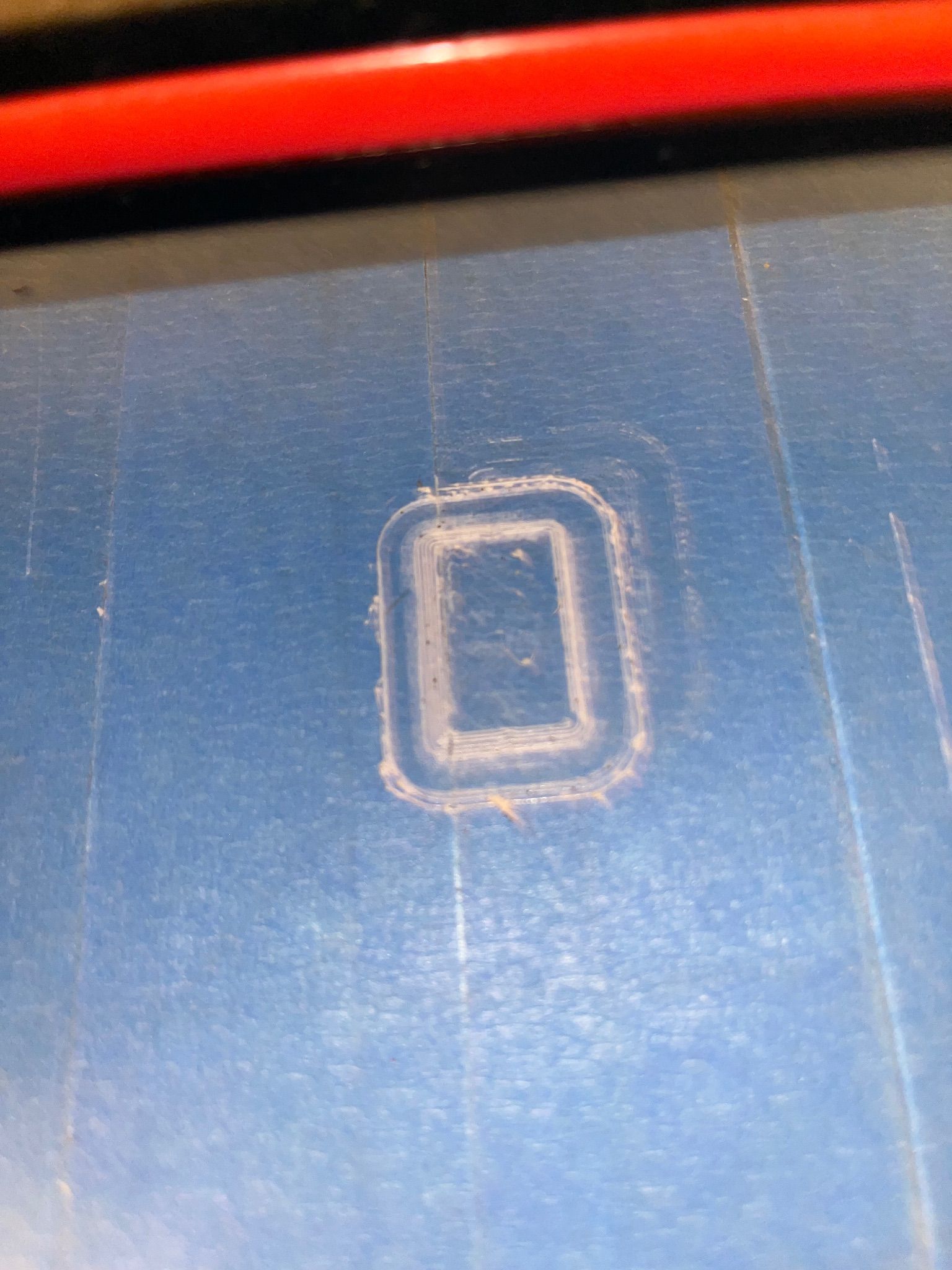

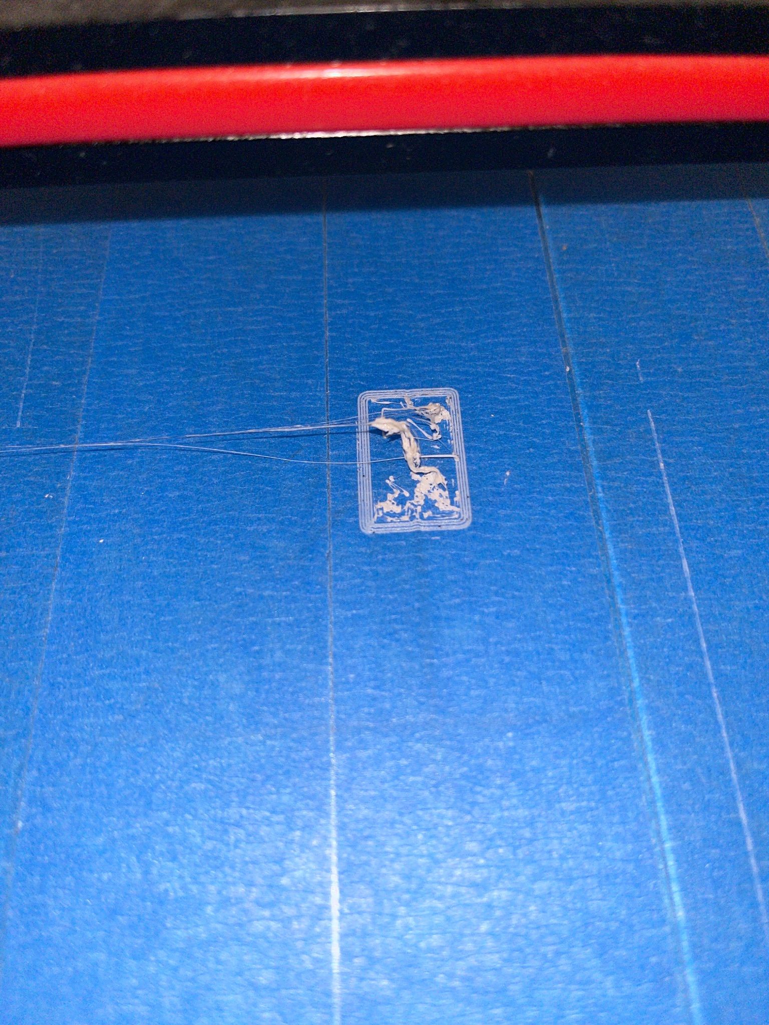

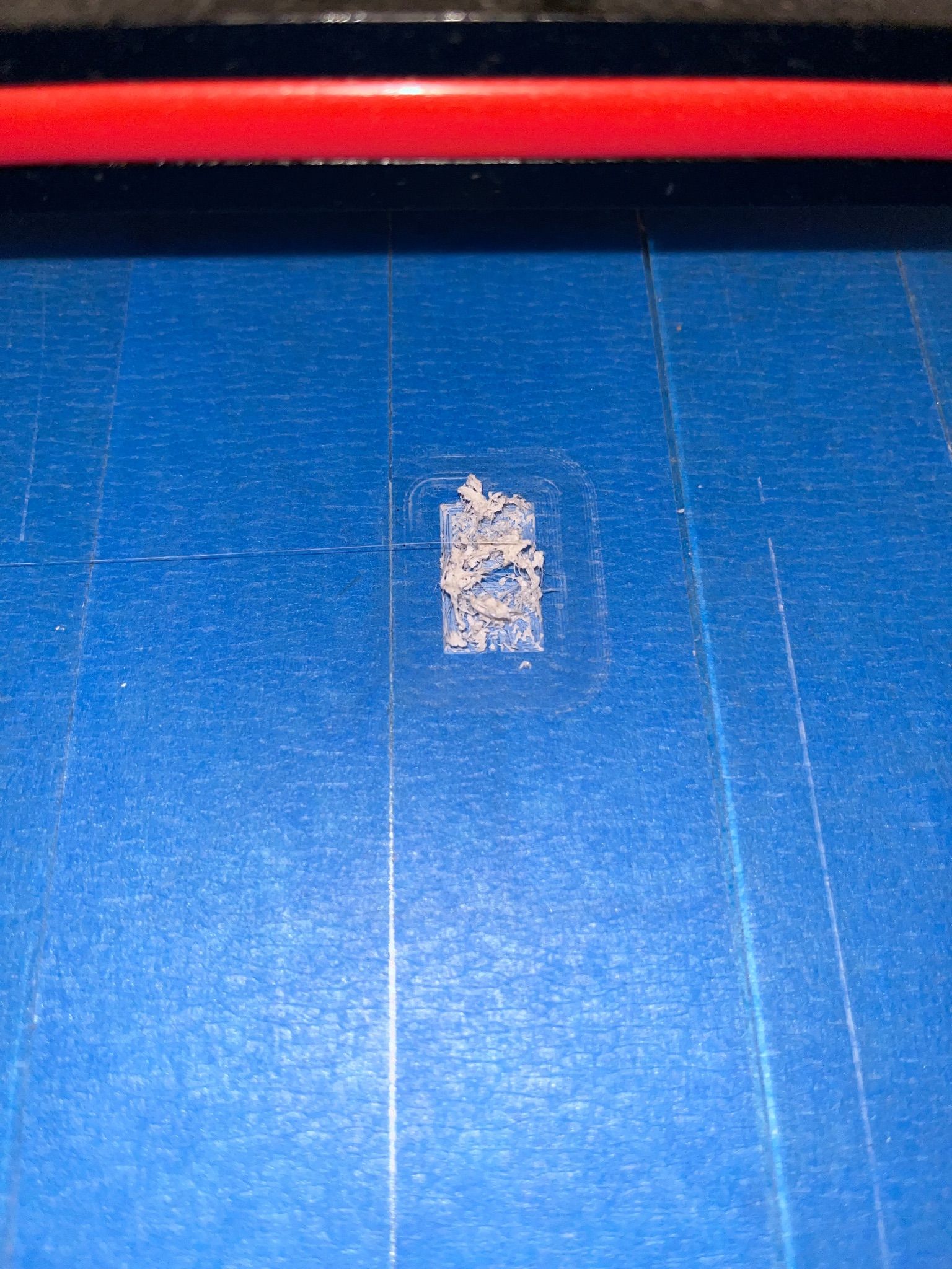

Bonjour, me voici embêté depuis plusieurs jours avec mon Alphawise U20. J’ai beau essayé pendant des heures de l’a réglée avec une feuille de papier ou pendant qu’elle imprime, mais impossible de trouver le réglage. Par avant elle me faisait de belles impressions mais maintenant je n’arrive plus à l’a réglé. Quand les 4 coins sont réglés, le centre du plateau est trop bas et la buse émet aucune résistance sur la feuille alors je ne comprends pas.
Si vous avez des conseils ou des idées sur le problème je suis preneur !
Merci

Oui je vois chatgpt m’a dis pareil mais c’est déjà un plateau en verre qu’il y a avec du scotch par dessus.
Voici ce que m’a donné une autre impression en réglant le plateau pendant l’impression
