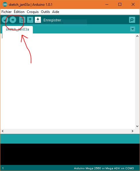

RugbyGoth Posté(e) Janvier 3, 2017 Posté(e) Janvier 3, 2017 Bonjour, Il te faut récupérer le marlin de la machine (ici : http://www.geeetech.com/forum/download/file.php?id=2819) modifier le fichier configuration.h comme indiqué ici : http://www.geeetech.com/forum/viewtopic.php?f=17&t=17037 et recharger le code en utilisant arduino 1.0.1 (pas une autre version!!!!) Après ça ne devrait plus poser de problèmes! Bon courage!
gendy66 Posté(e) Janvier 3, 2017 Auteur Posté(e) Janvier 3, 2017 bonjour, merci pour ta réponse mais je suis complétement novice donc si je comprend bien, marlin est le programme interne de l'imprimante et arduino et le programme qui permet de le modifier et de la mettre à jour?
Invité Posté(e) Janvier 3, 2017 Posté(e) Janvier 3, 2017 Exact. Je me permets un conseil au passage : au moment de l'installation des pilotes du port COM, installe ceux qui sont fournis avec Arduino 1.0.1. Ceux fournis par Geeetech n'ont pas fonctionné, en ce qui me concerne. Pour l'inversion du sens de rotation des steppers, ça se fait dans Configuration.h. Tu trouveras des lignes telles que : Citation #define INVERT_X_DIR false Sur les axes inversés, remplace false par true. Ensuite, compile et transfère à la carte.
gendy66 Posté(e) Janvier 3, 2017 Auteur Posté(e) Janvier 3, 2017 bonjour, merci pour tous les renseignements mais vous me parlez un peu chinois. Si je comprend bien, 1 - je télécharge arduino 1.0.1 2 - je télécharge le marlin de mon imprimante qui est un programme qui l'a fait fonctionner 3 - j'installe arduino 4 - je branche mon imprimante sur mon pc et je prend les drivers fournit avec arduino 5 - j'ouvre arduino 6 - je modifie le fichier configuration H que j'ai récupéré dans le fichier marlin téléchargé. 7 - j'enregistre la modification pour les axes X, Y et Z mais je ne touche pas à l'extrudeur 8 - Là je ne sais pas comment faire pour envoyer le marlin modifié vers mon imprimante... Est ce que j'ai bien détaillé la marche à suivre ? Merci de votre aide
Invité Posté(e) Janvier 3, 2017 Posté(e) Janvier 3, 2017 Bonjour @gendy66. C'est bien ça, oui. Marlin est le nom du micro-logiciel (firmware) qui permet de faire fonctionner la carte contrôlant ton imprimante 3D. J'ai expliqué dans le détail toute la procédure ce matin pour un autre utilisateur, tu peux l'utiliser également : Ne tiens juste pas compte des étapes qui concernent la suppression des drivers du gestionnaire de périphériques si tu n'as encore rien installé. Pour envoyer le Marlin à ta carte, ça se fait au niveau du logiciel Arduino :

gendy66 Posté(e) Janvier 4, 2017 Auteur Posté(e) Janvier 4, 2017 Bonjour, je reviens vers vous car nouveau problème, En effet, il n'y a aucune connexion entre mon pc et mon imprimante. Elle n'est pas reconnue. J'ai utilisé la méthode détaillée au dessus sans succés. A chaque fois, windows installe les drivers sans rien me demander et si j'essaye de les mettre à jours avec le dossier drivers d'arduino, windows 10 répond que j'ai déjà les dernier drivers. L'imprimante n'apparait pas dans l'explorateur de fichier et dans le dossier périphérique et imprimante, elle apparait avec le nom " FR232 R USB UART " Je n'arrive donc pas à envoyé mon marlin avec aduino par contre avec repetier, l'imprimante apparait connectée. J'ai changé d'ordi et de cable usb mais rien n'y fait. Qui peut m'aider? Merci
Invité Posté(e) Janvier 4, 2017 Posté(e) Janvier 4, 2017 il y a 5 minutes, gendy66 a dit : A chaque fois, windows installe les drivers sans rien me demander et si j'essaye de les mettre à jours avec le dossier drivers d'arduino, windows 10 répond que j'ai déjà les dernier drivers. Windows considère qu'il a déjà les drivers les plus appropriés, ce n'est pas pour autant qu'il a raison. Dans le Gestionnaire de Périphériques, clique-droit sur chacun des deux périphériques installés et sélectionne l'option "Mettre à jour le pilote". Ensuite, sélectionne "Rechercher un pilote sur mon ordinateur", puis "Choisir parmi une liste de pilotes". Dans la nouvelle fenêtre, sélectionne le bouton "Disque fourni" et vas chercher les fichiers .inf dans le dossier "Arduino 1.0.1\Drivers\FTDI USB Drivers". Bon après-midi !
gendy66 Posté(e) Janvier 4, 2017 Auteur Posté(e) Janvier 4, 2017 merci beaucoup Chris, j'ai fait tous ce que tu m'as dit et ça fonctionne maintenant. J'ai modifié marlin et tout va dans le bon sens. Par contre, découverte d'un nouveau problème : En effet, les deux moteurs de l'axe Z fonctionnent par contre, en montée, il ne semble pas y avoir de problème mais ils se bloquent pour la descente. Qu'est ce que je peux faire ? Merci
