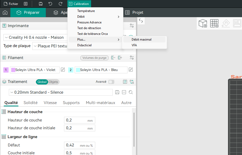

bonjour à tous ,
je possède une artillery X4 plus S1 et je voudrais utilisé ses capacités notamment au niveau de la vitesse qui peut monter à 500 mm/s
En vitesse de couche initial je tourne à une vitesse de 60 mm/s ( pas trop vite pour que ça adhère au plateau ) et ensuite j'aimerai augmenter la vitesse sans affecter la qualité biensur
J'utilise du PLA polymaker avec une densité de 1.28 g/cm³ et une vitesse volumétrique de 16 mm³/s , ce qui veut dire d'après mes calculs que je peut monter à 190 mm/s
il faudrait que je mets une vitesse volumétrique à 42 mm³/s pour atteindre 500 mm/s et là ça coince car j'ai peur de venir boucher ma buse
il faut que je trouve un compromis
Avez vous un profil pour ce PLA qui me permettrai de tourner plus vite

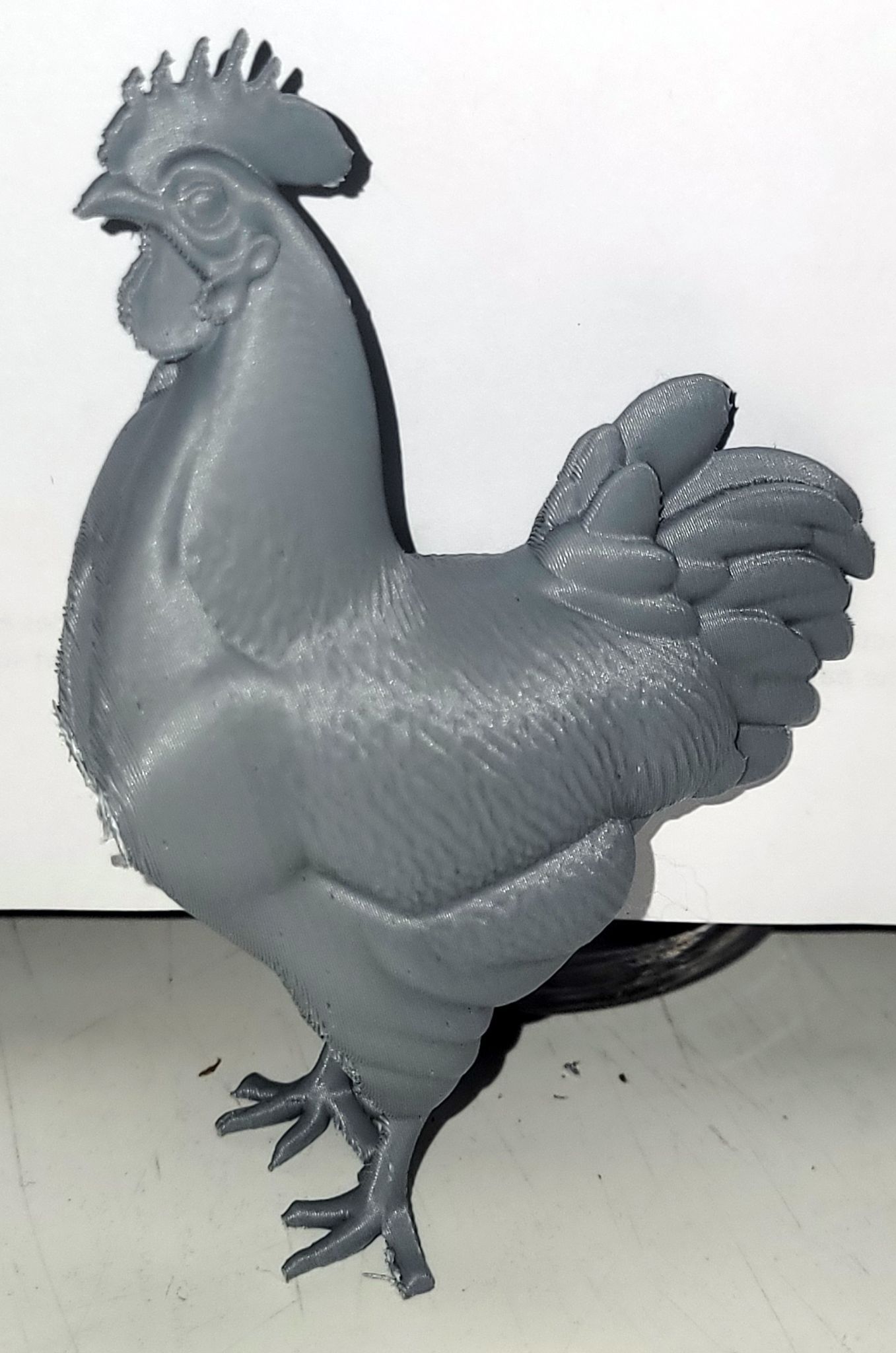

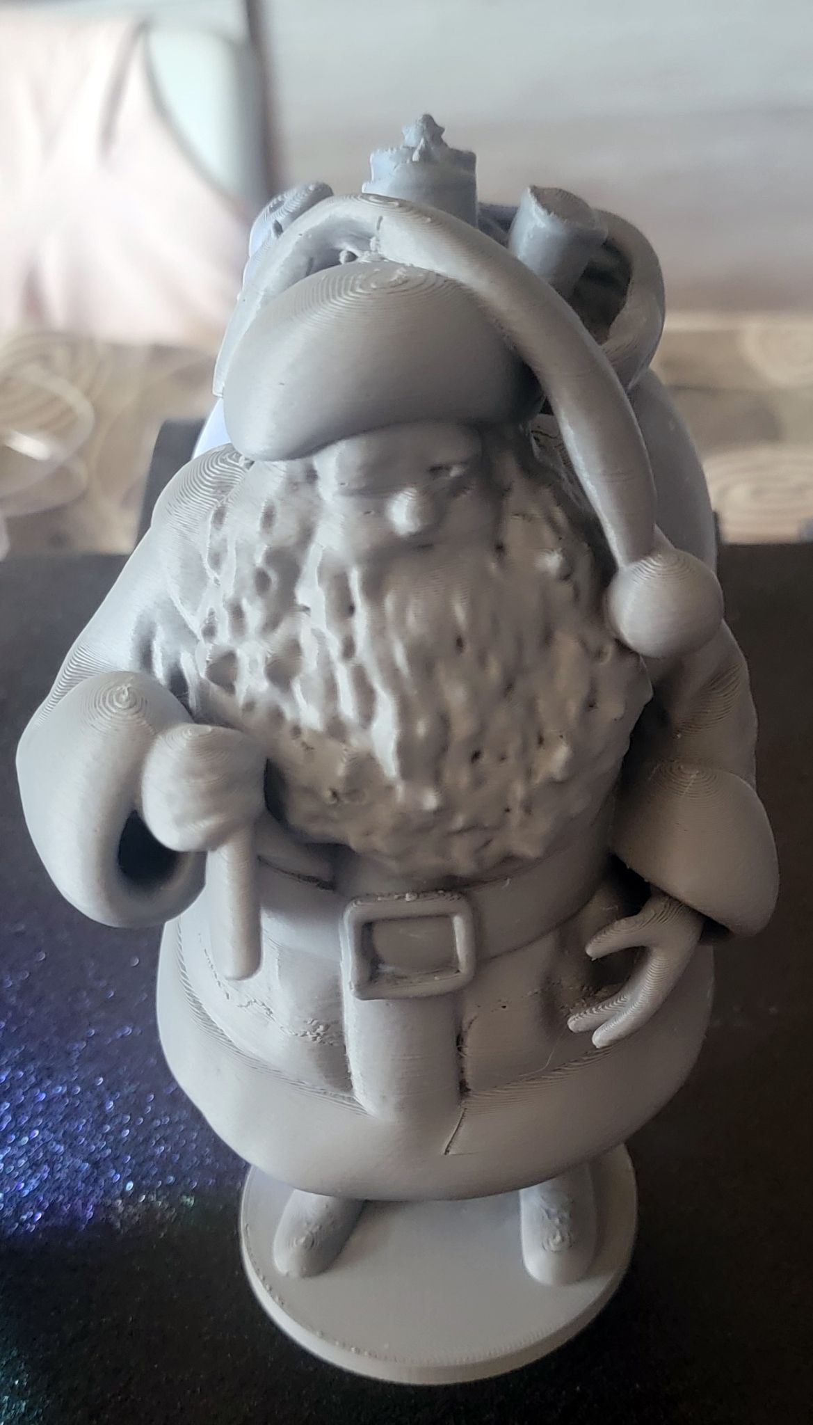

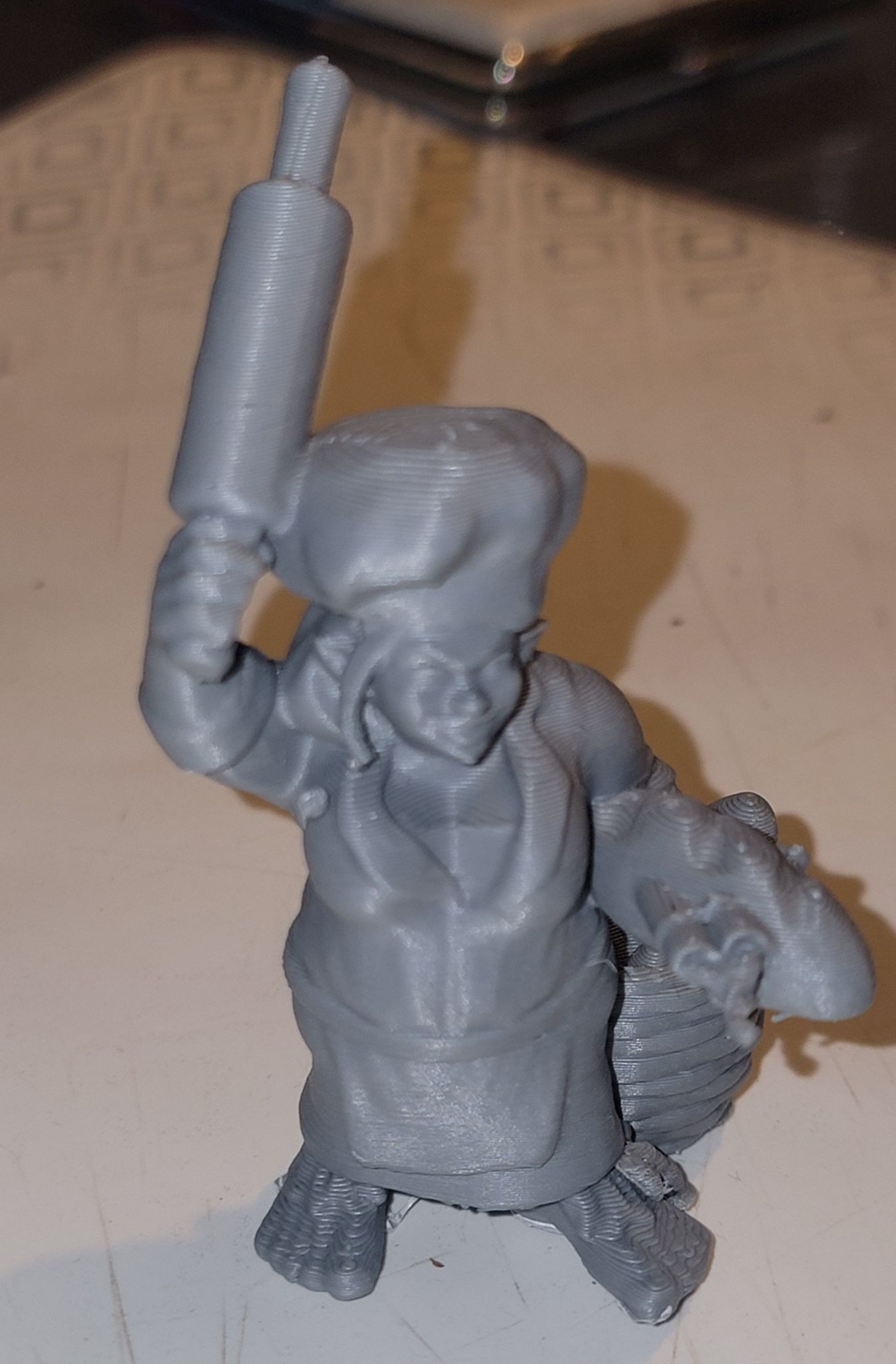

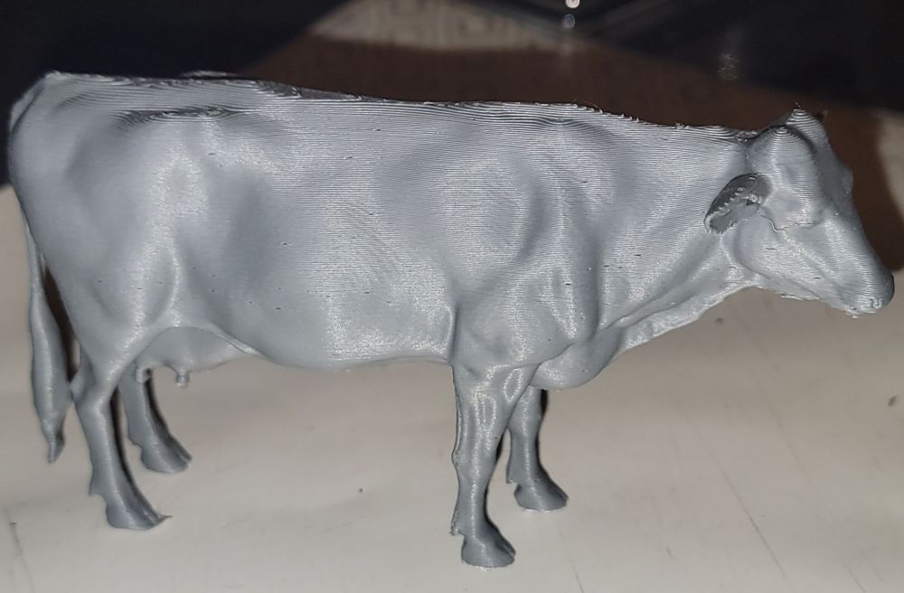

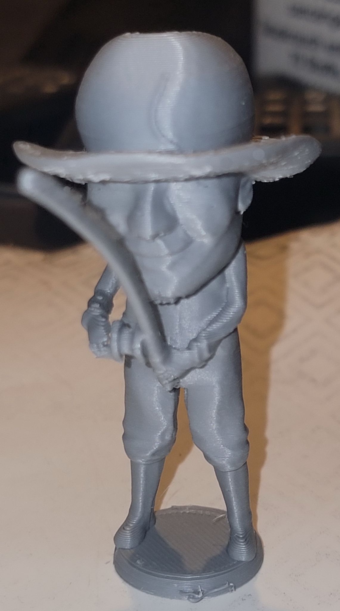

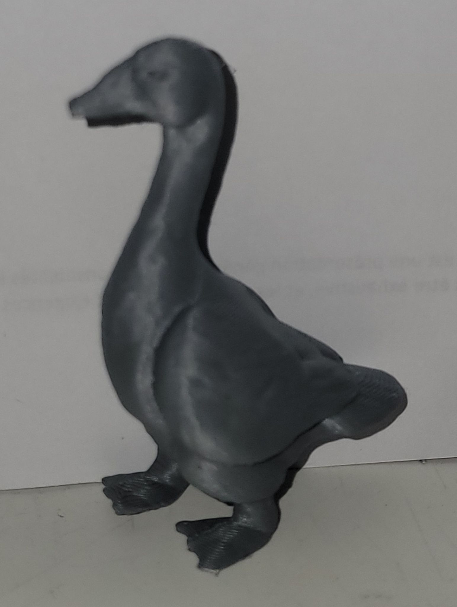

j'ai fait ce père noel et des animaux , il me reste à le poncer et à les peindre
