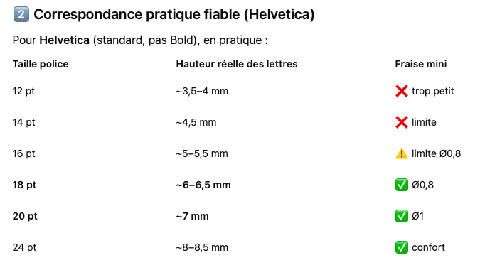

Pour éviter pour faire trop d'essais et avoir une base de départ pour mes tests, j'ai posé la question à ChatGPT et voici un extrait de sa réponse :

Bon, j’ai continué ma discussion avec ChatGPT et, d’après lui, le meilleur choix pour des lettres faciles à graver sans être trop grosses, c’est :
- Taille de police 21 pour Helvetica standard
- Fraise de 1 mm à 1 dent spécial aluminium de préférence
- 0,9 mm de profondeur pour être sûr de traverser toute la couche d’aluminium qui fait environ +/- 0,8 mm.
Pour éviter les problèmes avec les lettres comme le “a“ ou le “e“, il faut choisir la gravure intérieure pour le contour des lettres et la gravure extérieure pour l’îlot.
Je trouve ses conseils cohérents, je vais partir sur ces données pour un premier essai.
Un mot comme “Start“ devrait mesurer environ 23 mm de long et entre 7,3 et 7,5 mm de haut.
Ça me parait pas mal pour un tableau de bord de machine portable.
J'ai gravé ma plaque de Dibond et le résultat est pas mal, mais les données fournies par ChatGPT ne sont pas bonnes, mais ça m'a donné une base de départ pour réaliser le dessin de ma plaque.
