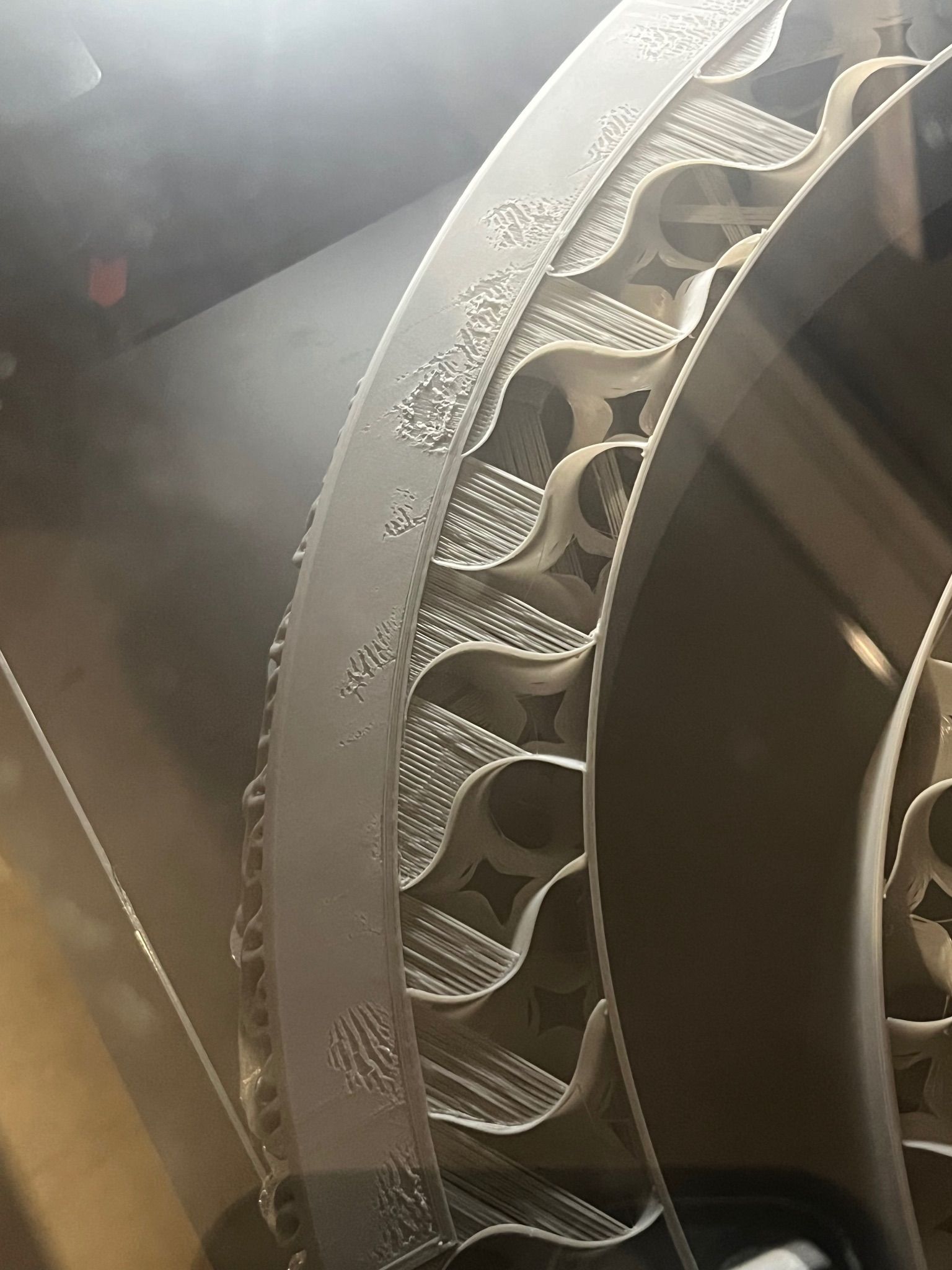

Bonjour à tous! Je rencontre quelque chose d’étrange sur mon impression en cour des sortes de cratère je n’avais encore jamais vu ca avant quelqu’un saurait m’orienter sur ce que c’est et comment les corriger pour de futurs impressions? Merci à vous!
il y a 6 minutes, MrFreeman935 a dit :
Si c'est bien sur des "couches du dessus" alors cela me fait penser à du "pillowing" ( https://www.google.com/search?q=pillowing+3d+printing -> "How to fix pillowing" = https://support.makerbot.com/s/article/1667337579059 )
Edit > Souvent dû à : pas suffisamment de densité de remplissage pour le motif de remplissage utilisé, et/ou ni suffisamment de couches du dessus, et à une température d'impression sûrement un poil trop haute pour le filament et/ou avec un refroidissement un poil trop faible.
