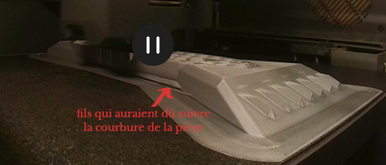

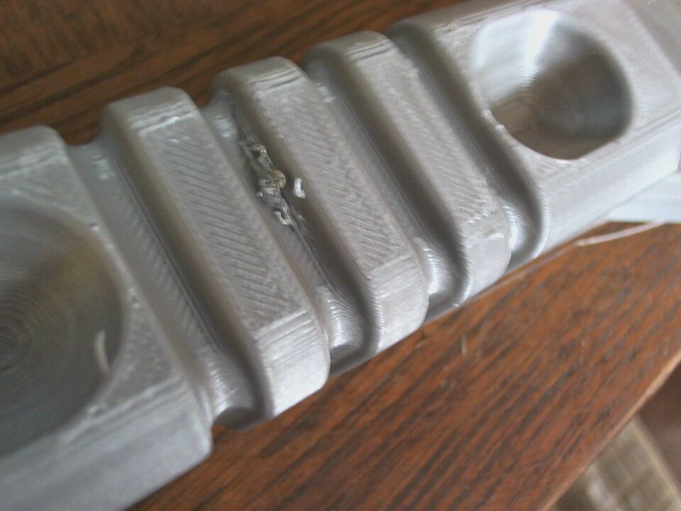

J'ai depuis le début un souci sur cette bobine de filament (particulièrement sur cette couleur, dans une moindre mesure sur les autres). En remplissage cubique, il y a comme des trous. Le remplissage n'est pas uniforme et quand un trou se forme, la matière se trouve agglomérée un peu plus loin. Cet effet finit par se rattraper, mais on voit parfois un bosse apparaître sur la couche supérieure (là où se trouvait la matière agglomérée).
Aussi, mais je pense que c'est le même souci, sur des surplombs arrondis, le filament commence par bien coller mais à la fin du surplomb, il vient se tendre en ligne droite, créant un fil droit qui ne suit pas la courbure. Clairement, le long du surplomb, le filament n'a pas adhéré à la couche inférieure.
Savez-vous d'où peuvent provenir ces effets indésirables ? Défaut de calibration, humidité dans la bobine, autre chose ? J'ai déjà essayé de sécher le fil pendant quelques heures à 60°C sans grande amélioration.
Merci pour votre aide.

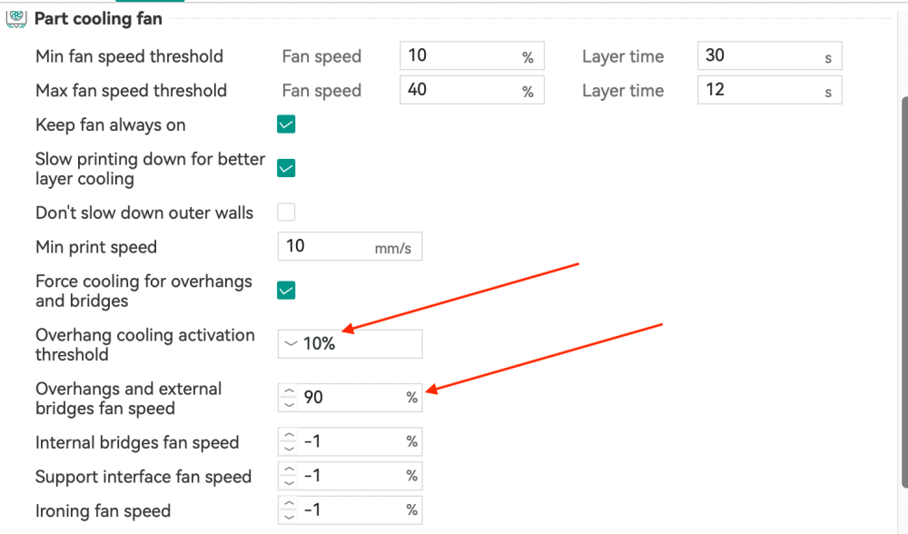

Paramètres
  • Découpage sous Orca
  • Impression à 240°C (245 pour la première couche)
  • Plateau PEI texturé à 70°C
  • Ventilateur à 90% pour les ponts extérieurs et surplombs
  • Vitesse minimale 10mm/s / maximum 8mm3/s

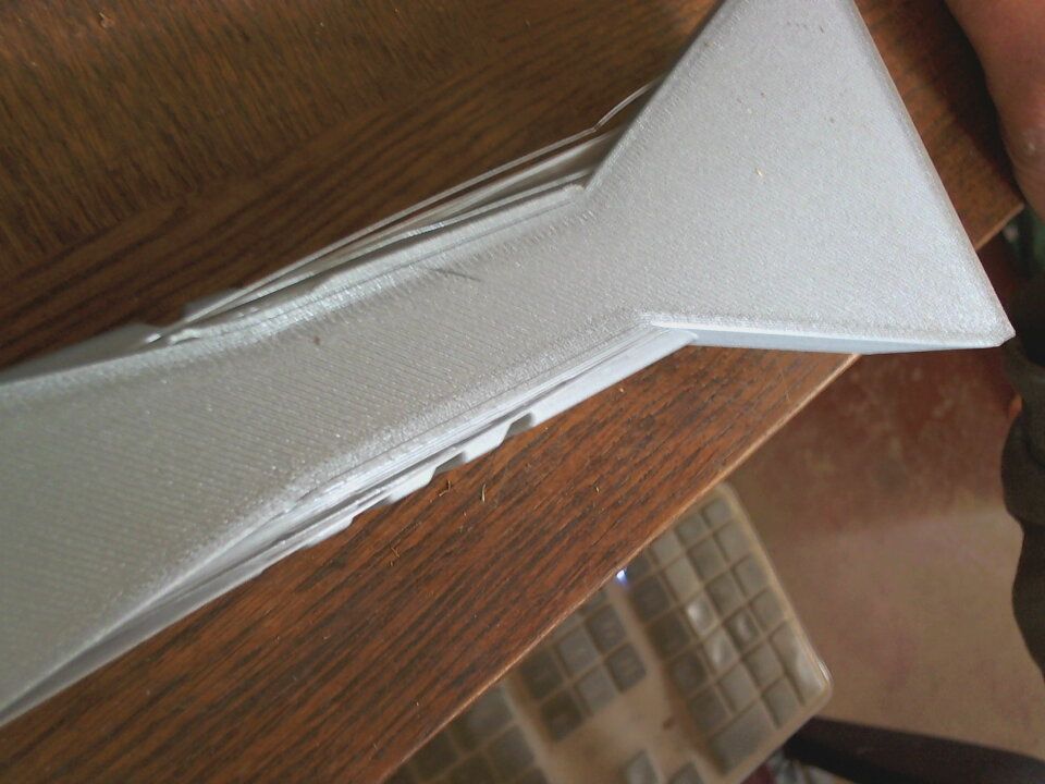

Maintenant que la pièce en question et terminée, je peux ajouter de meilleures photos.
Défaut de surface à cause d'un défaut dan le remplissage :
Filaments qui n'ont pas adhéré à la couche inférieure lors d'un surplomb :

J'ai regardé le fichier.
Je trouve la température de 240°C un peu limite, ce qui irait dans le sens de mon mail précédent. Pour le reste, rien de choquant.

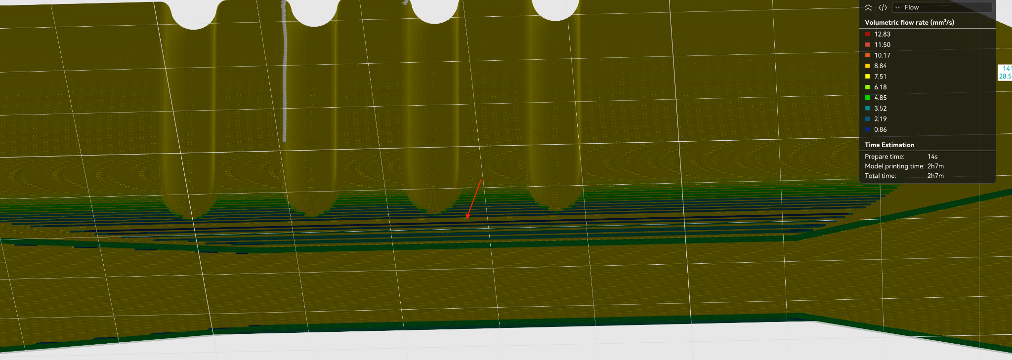

Pour le surplomb, il y a un truc bizarre dans le slicing à l'endroit où il y a le souci, le débit est beaucoup plus élevé sur une seule couche en plein milieu du congé.
Ensuite, il y a certainement un peu de tuning à faire sur le refroidissement.
Avec ces paramètres, on va refroidir à 90% de la puissance du ventilateur de pièce si le surplomb entraine un décalage entre les périmètres extérieurs / intérieurs de 10%. Ce qui est beaucoup comparé aux 40% max si pas de surplomb.
Une valeur de Overhang cooling activation threshold de 50% pour commencer serait plus appropriée pour le PETG. Ca va dépendre de la puissance de refroidissement de ta machine.

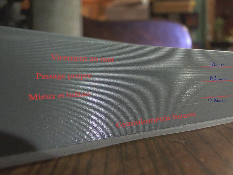

Bon, j'ai augmenté un peu la température et modifié quelques paramètre en fonction de résultats obtenus lors des calibartions (temp-debit-PA-MVS), mais pas vraiment dans le sens que j'attendais. J'ai fait le test de débit max entre 3 et 15mm3/s.
  • En-dessous de 7,5mm3/s j'ai un aspect brillant avec des défauts de surface
  • Ensuite la surface perd un peu de défauts jusqu'à 9,5mm3/s
  • Puis devient vraiment plus homogène et moins brillante
  • Un dernier changement d'aspect (plus mat encore) intervient autour de 13mm3/s.

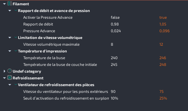

J'ai l'impression en effet que trop de refroidissement a un effet négatif. Pour couper la poire en deux, j'ai monté le threshold à 25% et baissé la vitesse du ventilateur à 75%.
Je verrai les résultats de ces changements lors de mes prochaines impressions PETG…
À gauche, mes anciens réglages, à droite les nouveaux :
Modifié (le) par Anard
il y a 33 minutes, Anard a dit :
Oui, je m'attendais aussi à un maintien ou une baisse de la MVS, suivant que la température augmentait un peu ou pas.
Je ne connais pas ton filament, mais souvent si le PETG standard devient mat, c'est que le débit est trop élevé ou la quantité de chaleur apportée est trop faible.
Par contre, tu ne devrais pas avoir de défauts de surface en dessous de 7,5 mm3/s si tout est bien réglé.
Question bête, la buse est-elle propre ? Quel filament a été passé avant ce PETG ? Il peut y avoir des dépôts qui limitent le transfert thermique, voire perturbent l'écoulement.

Effectivement, c'est un peu biaisé par rapport au Wiki, car normalement on commence avec une surface qui est propre et ce n'est que vers la fin que ça se dégrade.
Dans ton cas, j'aurais tendance à penser que ton filament n'est pas bien sec. Tu l'as séché à 60°C, ce qui est bien, par contre peut-être pas assez longtemps et/ou pas de la bonne méthode. Tu as utilisé un sécheur ? Un four à chaleur tournante ?
Il faut généralement 6 à 8h dans une enceinte ventilée à 60°C pour être sur que c'est bien séché. Si on ne ventile pas, l'humidité issue du filament reste et on ne retire plus rien du filament, sauf si on a du silica gel sec dans l'enceinte.
Je sèche dans un déshydrateur alimentaire, souvent avec des sachets de gel (surtout pour en profiter pour qu'ils perdent aussi de l'humidité) et mes filaments sont toujours remis sous vide avec un sachet après leur séance d'impression.
Mais clairement je ne sèche jamais aussi longtemps 🫢 Plutôt une ou deux heures

C'est clairement pas assez, on arrive à peine à chauffer à coeur la bobine. Tu devrais essayer de sécher pendant 6h ou plus.
A priori le déshydrateur + silica gel c'est la bonne méthode. Le sachet sous vide avec du silica gel c'est très bien aussi, à condition de renouveler le silica gel de temps en temps car l'humidité arrive à passer avec le temps au travers des sacs (c'est plus ou moins suivant la matière du sac)
