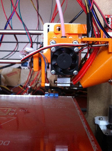

Pour info, j'ai mis en pièce jointe une photo de mon install.
On voit bien que le endstop est plus bas que la buse.
Donc je pense que le signe négatif est correct (vu que le 0 est au niveau du plateau et que plus on monte plus on va dans le positif).
A ton avis, il faut que j'augmente la valeur ou que je la diminue ?
Bon, j'ai fait différent test aujourd'hui.
Déjà, en rapport avec l'autolevel, j'ai fait varier le paramètre Z_PROBE_OFFSET_FROM_EXTRUDER.
Je suis descendu jusqu'à -6, sans changement (en testant de 1 en 1 au départ).
Mais c'était toujours pareil, la buse venait frotter contre le plateau (elle ne descendait pas plus car mon axe z travaille par gravité, donc si quelque chose bloque la buse, elle s'arrête, même si l'axe continue à descendre. C'est une sécurité de plus au cas ou...).
Je me suis donc dit que je n'étais pas dans la bonne direction et j'ai donc essayé dans l'autre sens.
Et la, la buse est venu s'approcher du plateau, sans le toucher...
Je n'ai donc pas bien compris pourquoi mon calibrage me donnait une valeur erronée...
Mais bon, je vais pouvoir affiner mon réglage à partir de cette base la, c'est déjà ça :)
