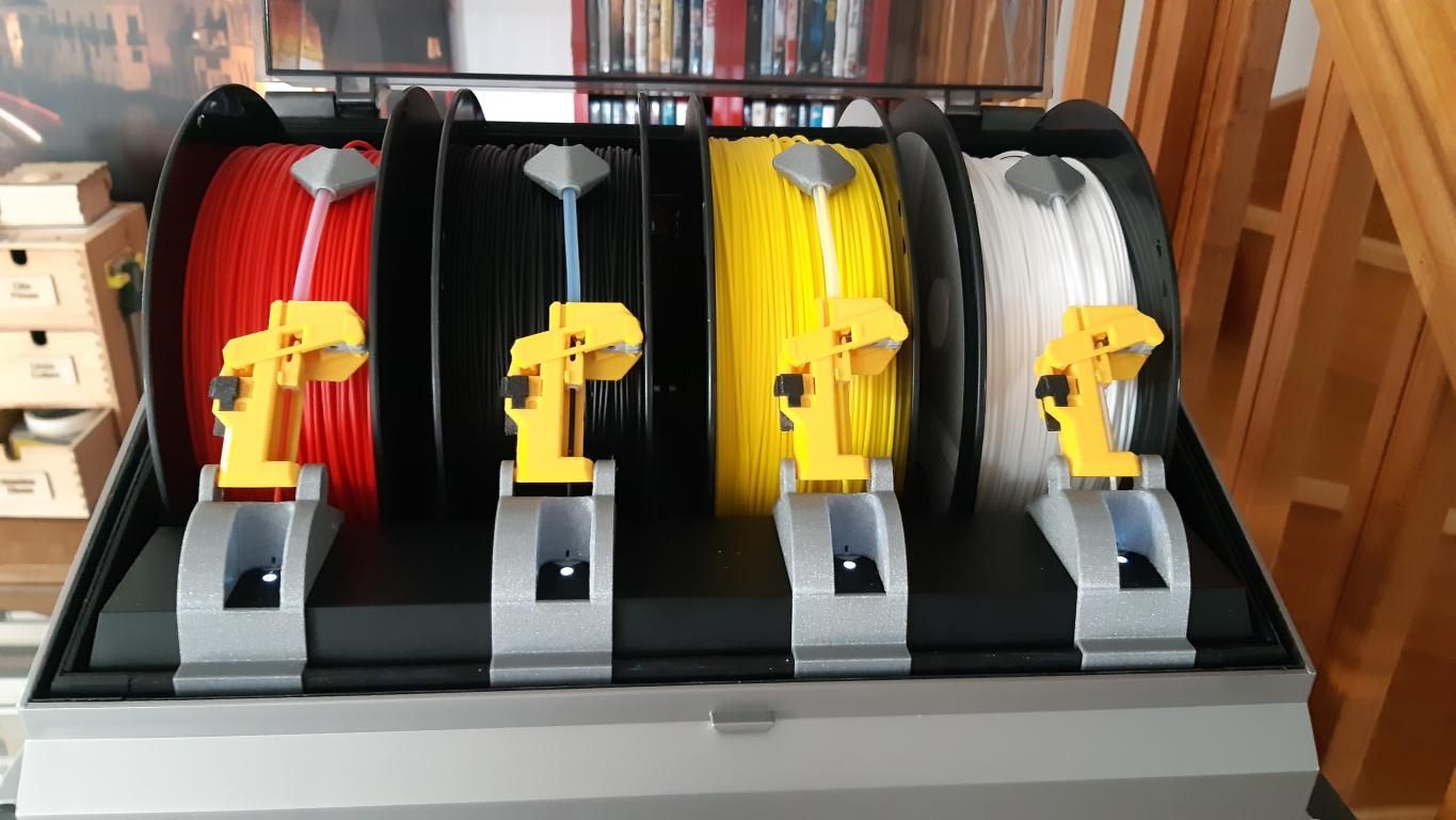

Suite à  l'utilisation de la box avec l'imprimante QIDI plus 4 ou QIDI Q2.😀 voici quelques remarques d'utilisations !
J'ai maintenant beaucoup d'expériences et de satisfactions à régler avec facilité quelques soucis sans gravité.
exemple du filament qui casse ou se bloque dans les tubes PTFE.
Solution rien de compliqué il suffit de libérer le filament en démontant chaque tube avec de la patience tout refonctionne.
réflexe en cas de blocage du filament ne pas tirer le filament avec force (procédez immédiatement à l'éjection du filament en premier temps en utilisant la commande du panneau de contrôle) même si vous avez un code erreur rouge çà libère à 80% le problème... après avoir vérifier l'état du filament (pas de plis ou déformations du filament)
Ma dernière panne plus d'entrainement de la bobine N°2 dans la BOX !
J'ai compris que le mécanisme à cliquet n'entraine plus le galet d'entrainement de la bobine.🤔
Conclusion le ressort est trop faible pour maintenir la roue motrice au contact de l'entraineur de la bobine.
La solution j'ai étiré le ressort pour lui donner plus de force de poussée à l'accouplement de l'embrayage. Avec cette méthode de réparation çà fonctionne parfaitement de nouveau. Dans l'ensemble je suis satisfait de la box mais il faut être vigilant et bon bricoleur. (il faut garder son calme et être méthodique)

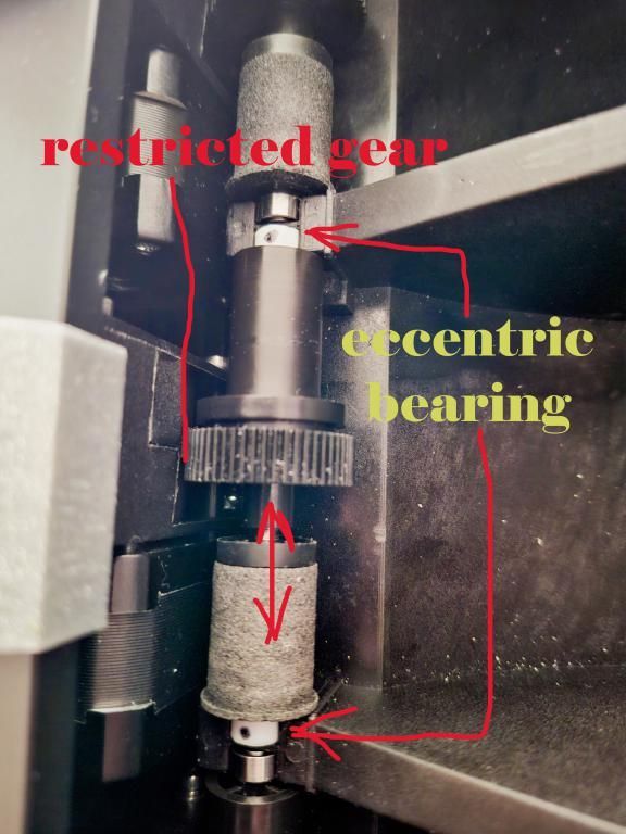

Mon problème d'entrainement de la bobine A2 est toujours en défaut pourquoi ?
Pour mieux comprendre le problème, j’ai réalisé une vidéo montrant que le mécanisme d’embrayage est bloqué en translation sur la bobine A2. La rotation de la bobine ne fonctionne pas malgré en augmentant la puissance du ressort!
Que pouvons-nous faire pour corriger ce défaut, puisque la bobine utilisée pour le test est bien une QIDI ?
J’aimerais retourner la boîte QIDI car je ne pense pas que vous avez la solution !
Mon rôle n’est pas de rester constamment à côté de la boîte et de surveiller manuellement l’enroulement du filament sur la bobine.
Qu’en penses-tu? Dois-je retourner la boîte QIDI ?
J’ai acheté deux nouveaux mécanismes d’entraînement, et le problème d’embrayage est le même.
A+
Modifié (le) par vap38
  • Confus 1
Pour information concernant le problème d'embrayage sur le Bobine A2 .
j'ai communiqué sur facebook un Allemand détient le même problème. (pas de rembobinage à l'éjection du filament)
j'ai réalisés en un usinage deux roulements en Téflon avec un perçage Ø3mm excentré. cette modification permet de descendre le niveau de l'axe pour libérer du jeux entre les deux engrenages. J'ai fait un test et çà fonctionne très bien. 😄
Cette modification permet de gagner environ 0.5mm de jeux de fonctionnement.
Conclusion  le support du moteur avec les engrenages doit être légérement déformé. Le carter penche légèrement vers l'avant.

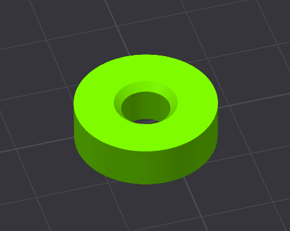

En retour j'ai réalisé un fichier STL qui permet d'imprimer les 4 nouveaux tampons amortisseurs pour les pieds de la BOX en TPU 95.
Les nouveaux amortisseurs sont  percés au centre pour enlever ou revisser les 4 vis.
Cette option permet de  démonter à nouveau si c'est nécessaire 😄

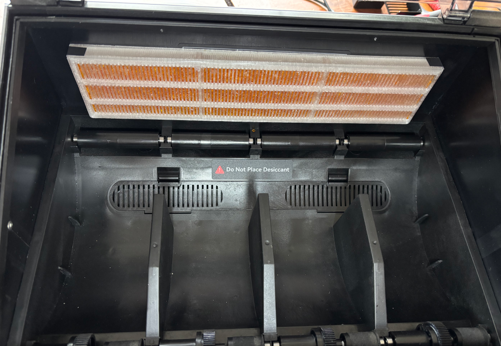

Profitant hier soir des dernières heures en Tempo bleu avant une pause forcée 😭, j'ai imprimé une boite à silicagel pour la Qidibox, en réduisant la taille d'une version qui avait l'air super trouvée sur Printable mais dont les pièces ne tenaient pas sur le plateau.
https://www.printables.com/model/1571979-qidi-box-internal-desiccant-holder-for-q2
Voilà, maintenant, c'est Tempo rouge, adieu...

J'ai donc réduit la hauteur de la boite pour pouvoir l'imprimer sur la Q2, c'est ce fichier que j'ai mis en ligne. Il est prêt à utiliser.
Il ne faut pas réduire les autres dimensions, sinon les vis de fixation ne seront plus calées... et comme l'original est de biais, j'ai dû le redresser avant de réduire uniquement l'axe voulu.
Mais peut-être qu'une réduction moindre passerait, sauf que je n'ai pas testé la limite exacte pour que ça passe "juste juste juste" sur le plateau.
