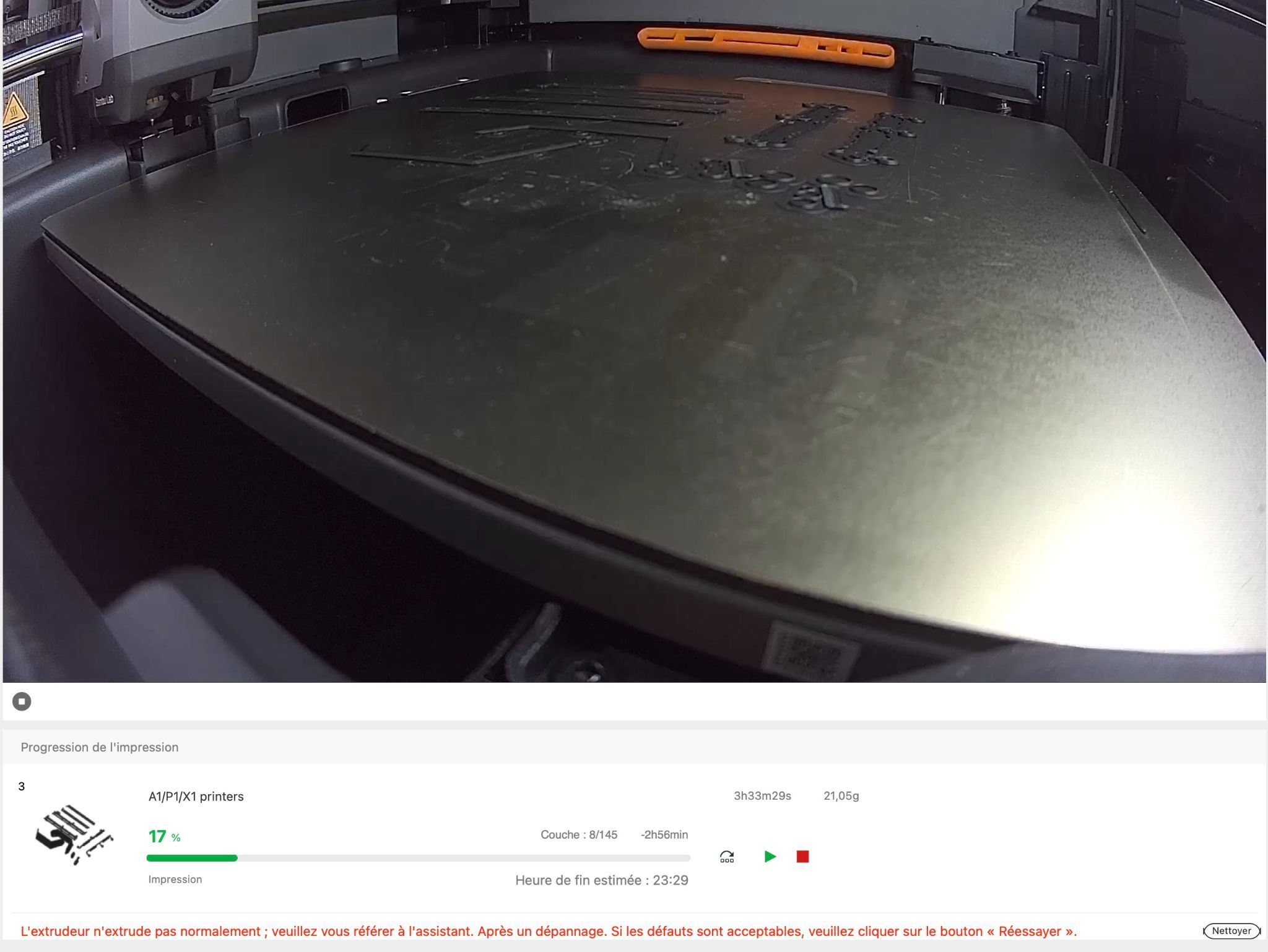

Bonjour. Savez vous si il y a une contre-indication à imprimer du PLA Matt Noir BambuLab avec une buse de 0,2mm ? J'ai regardé sur la page de vente, mais je n'ai rien vu.
Et j'ai ce message qui apparait à la 8ème couche...
L'imprimante ne veut rien savoir, elle tente des nettoyages et des recharges du filament, mais rien ne coule à la buse... J'ai déjà imprimé 1 plaque en 0,2mm avec ce filament sans souci...
Merci de votre aide...

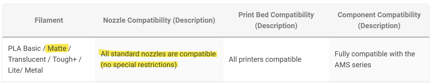

Salut
Selon le wiki Bambu Lab aucune restriction avec le PLA
D'autant plus si tu as déjà imprimé avec ce filament
Tu as imprimé avec quel filament juste avant ? Genre un filament qui s'imprime avec une température de buse plus élevée que le PLA. Peut-être faire un nettoyage de la hotend en suivant cette procédure pour éliminer les restes de l'ancien filament. Perso, je commencerai directement par un cold pull

Merci JC... Avant j'ai imprimé donc ce PLA et encore avant du PLA Matte BL vert foncé... Sans souci bien sur... Etrange, peut être une petite merdouille dans ma bobine... Bon pas grave, je fini l'impression avec ma buse de 0,4 en 0,08mm de couche et j'essaye ensuite le cold pull...
Je viens de regarder la procédure, ça a l'air assez simple, mais j'ai peur que si la buse est réellement bouchée je ne puisse pas aller au bout...

Bon l'impression en 0,4mm s'est bien passée avec ce filament PLA Matte noir. Du coup j'ai tenté le cold pull après. Echec avec comme filament "pousseur" le même filament qui a bouché la buse (peut être pas une bonne idée mais bon). Impossible de passer le filament, même en forçant comme un âne dessus, ça voulait pas extruder !! Obligé d'utiliser l'aiguille de nettoyage pour déboucher la buse par en dessous en même temps que ça poussait, mais ça coulait 2-3 cm puis ça se rebouchait direct ! Après 2-3 essais j'ai pris un autre filament (PLA Sunlu basique), pareil au début ça ne passait pas, et après un petit coup d'aiguille ça s'est mis à passer en continu jusqu'à la fin de l'opération. Quand j'ai retiré le filament, y avait pas grand chose, quelques traces de filament noir, peut être un peu cramé, mais rien de flagrant. Bref, je viens de relancer une impression pour re-tester en 0,2mm et PLA BL Matte noir, j'aime pas rester sur un échec !
A suivre...
Yop... Désolé pour la suite tardive, petit séjour à la neige... Donc j'ai refais le test en buse de 0,2 et pareil ça plante au bout de quelques couches... Soit ma bobine a des défauts, soit il y a réellement un souci avec la PLA Matte et les buses de 0,2... Je pense plus à un problème avec ma bobine, car c'est la seule qui me fait ça. Bon je vais pas insister, je referais un test avec une autre. Re-nettoyage de la buse et c'est reparti pour plus tard avec une autre bobine...
