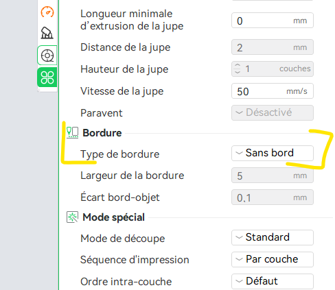

Sinon, desolé, je vais être un peu hors sujet, mais pour faire un contour collé à la pièce à imprimer, je dois faire quoi ? J'avais trouvé une option "contour" il y a quelques mois, option qui semble avoir disparue, vue que même en la tapant dans la barre de recherche, le logiciel ne la trouve pas.
Je précise que c'est pour des pièces avec une toute petit surface au sol pour le démarrage de l'impression, ça permettait de mettre une surface tout autour pour éviter les décollements.

Ca doit être une bordure (ou brim), je pense...
