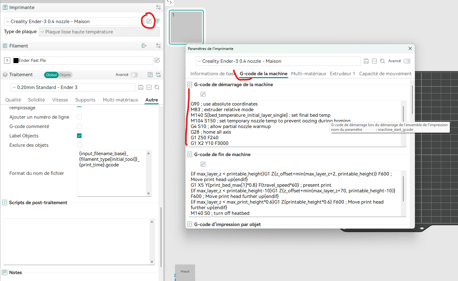

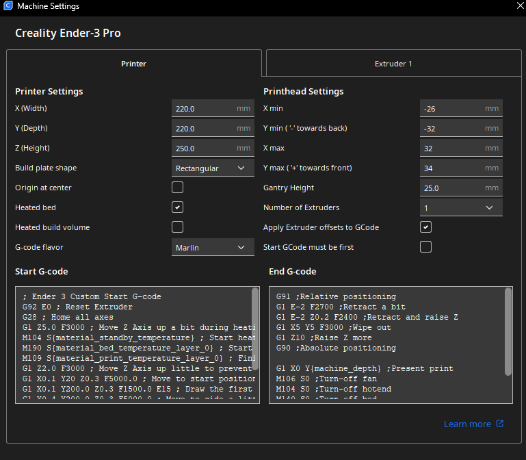

il y a une heure, Agearten a dit :
En résumé la ligne d'impression (celle que le gcode demande) se fait nikel a partir de la moitié du plateau puis l'impression que j'ai lancer se fait 3 mm au dessus du plateau
Je reformule pour valider.
Si je comprends bien, ce que tu décris,
ce que j'appellerais une ligne de purge (créée via/par le "g-code de démarrage" du profil de l'imprimante utilisé sous ton trancheur) s'imprime correctement.
puis cela lève Z de 3 mm et continue l'impression sans remettre Z au niveau du plateau.
Si c'est bien cela, alors cela me fait penser a une histoire de découpage de l'impression en "mode relatif" et/ou en "mode absolu" avec oubli de remettre le contexte d'impression du firmware en "mode relatif" et/ou "mode absolu" en fin du "g-code de démarrage".
Il faudrait ton "g-code de démarrage" pour vérifier s'il y a ou non des commandes g-code G90: Absolute Positioning et/ou G91: Relative Positioning et si elles sont bien placées.
Et/ou éventuellement un fichier d'impression .gcode ( d'un petit truc comme un cube aplati en un pavé de dison 0.4 mm de hauteur et tranché en 0.20 mm de hauteur de couche, histoire de n'avoir que deux couches à imprimer, pour pas avoir un trop gros fichier)

il y a 29 minutes, Agearten a dit :
Alors le mode relatif etc c'est ou qsu'on peut parametrer sa ? j'y connais absolument rien
C'est dans le fichier .gcode généré après le tranchage, c'est pour cela que @PPAC te le demande. 😉
