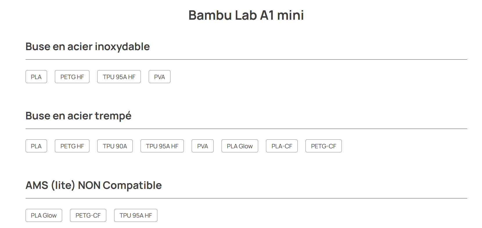

Salut @OuiOuiZNotDead
Pour t'aider dans ta démarche, il y a ces pages sur le site de Bambu Lab qui sont assez bien faites. En fonction de l'utilisation, tu as plusieurs filaments proposés avec leur spécificités :
https://bambulab.com/fr/filament/collections
Tu as également un récapitulatif des compatibilités avec les imprimantes. Exemple pour la A1 MINI :
