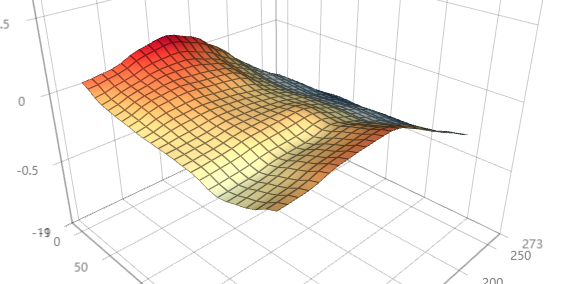

JoOj Posté(e) il y a 25 minutes Posté(e) il y a 25 minutes (modifié) Le raclement indiquerai que la buse est trop basse, mais c'est surprenant avec une machine comme la Q2 et son nivellement auto. Est ce que tu sais accéder au maillage de ton plateau ? Peut être qu'il a un gros défaut que le maillage ne compense pas bien ? Le défaut alimentation extrudeur, je sais pas à quoi ca correspond. Est ce que c'est un témoin d'alimentation électrique, ou d'alimentation en filament ? Modifié (le) il y a 24 minutes par JoOj
