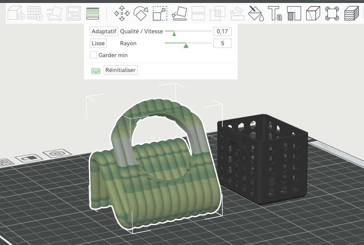

J'ai une question concernant l'outils couches adaptatives. Si j'ai plusieurs pièces sur mon plateaux. Je sélectionne une pièce pour utiliser les couches adaptatives, iI se passe quoi sur les autres pièces ? Elle suivent l'épaisseur des couches adaptative de cette pièce ou elle reste sur le réglage du projet ? Par exemple 0.2
Ou est ce que je peux jouer avec différents réglages d'épaisseur de couches  sur chaque pièces en les imprimants par couche et pas par objet
Merci pour votre aide

c'est ce que je me suis dit aussi mais lorsque je passe d'un objet a l'autre je ne le vois pas...
ici j'ai appliqué les couches adaptatives

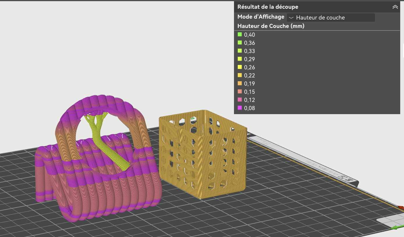

et ici il ne le voit pas.
Tu devrais le voir après tranchage
EDIT
Je viens de faire un test vite fait dans Bambu Studio et tu peux imprimer plusieurs pièces dont une seule par exemple a les couches adaptatives. Sans les imprimer "par objet"
Après tranchage
Il faut donc appliquer les couches adaptatives sur chaque objet qui en a besoin

Ah merci, je ne savais pas qu’on pouvait afficher cette vue. C’est top. En tout cas au moins j’ai ma réponse et c’est carrément pratique.
