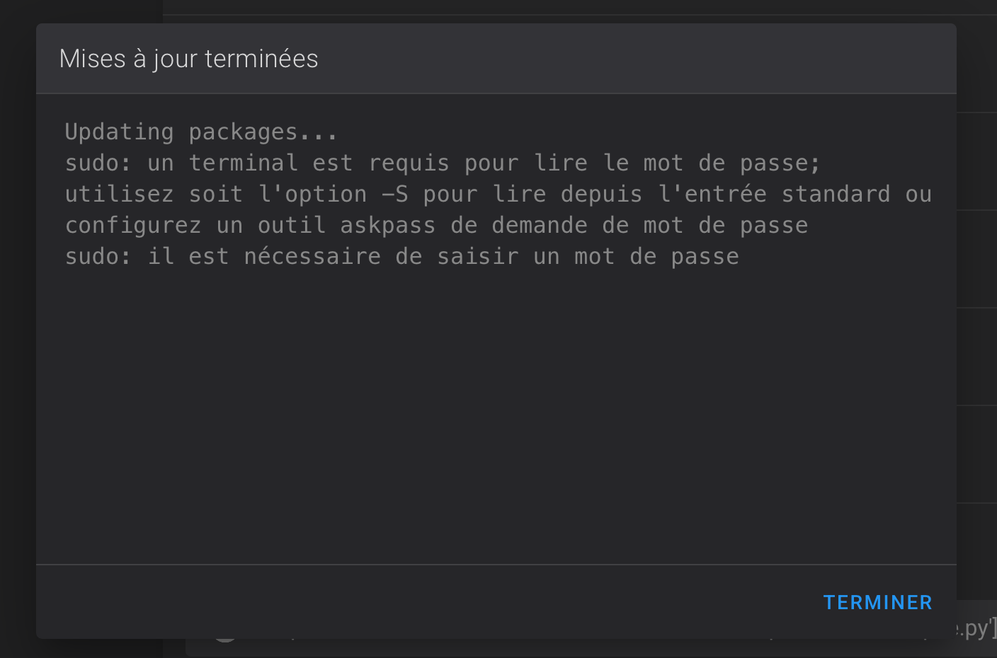

J'ai une de mes X Max 3, libérée sous Armbian 24.11.1, Klipper 0.13 qui me pose des soucis de mise à jour de ses paquets système. Pour info, ses deux autres soeurs, avec la même image système (copie de eMMC) se mettent bien à jour.

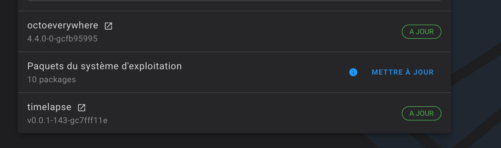

Il me reste toujours 10 paquets non mis à jour sous Fluidd.
Si je tente une mise à jour via Fluidd, j'ai une erreur liée à des permissions.
Si j'attaque en SSH avec un sudo apt update, j'ai une erreur sur un des dépôts (que je j'ai pas sur les autres machines)

Sur les autres machines, j'ai bien cette même liste, mais pas de mise à jour de demandée depuis Fluidd.
Est-ce que quelqu'un a une idée pour remettre les compteurs dans le bon ordre sous Fluidd ?
Non, pas d'idée, ce n'est pas Fluidd qui gère la détection des mises à jour, mais Moonraker.
Fluidd étant une interface Web, un vidage du cache du navigateur (CTRL+F5) peut parfois régler le problème (ça ne coûte rien de le faire).

Il y a 20 heures, V3DP a dit :
C'est pas le cache, j'ai toujours les 10 paquets en attente de mise à jour dans Fluidd.
C'est juste embêtant (cosmétique). De mémoire, j'avais également dans Fluidd une mise à jour annoncée même pour les paquets gelés.
Pour les mises à jour du système, je préfère toujours passer en ssh, je vois exactement ce que le système voudrait faire.
Mon exMax3, partie se dorer la pilule au soleil, utilisait une version plus ancienne d'Armbian qui n'avait pas ces dépôts. Ton erreur lors d'un update d'un dépôt provenait sans doute que celui-ci était hors-ligne (inatteignable) au moment de la MAJ. Ça n'est pas grave car dans ce cas, le système utilise le cache local des dépôts.
