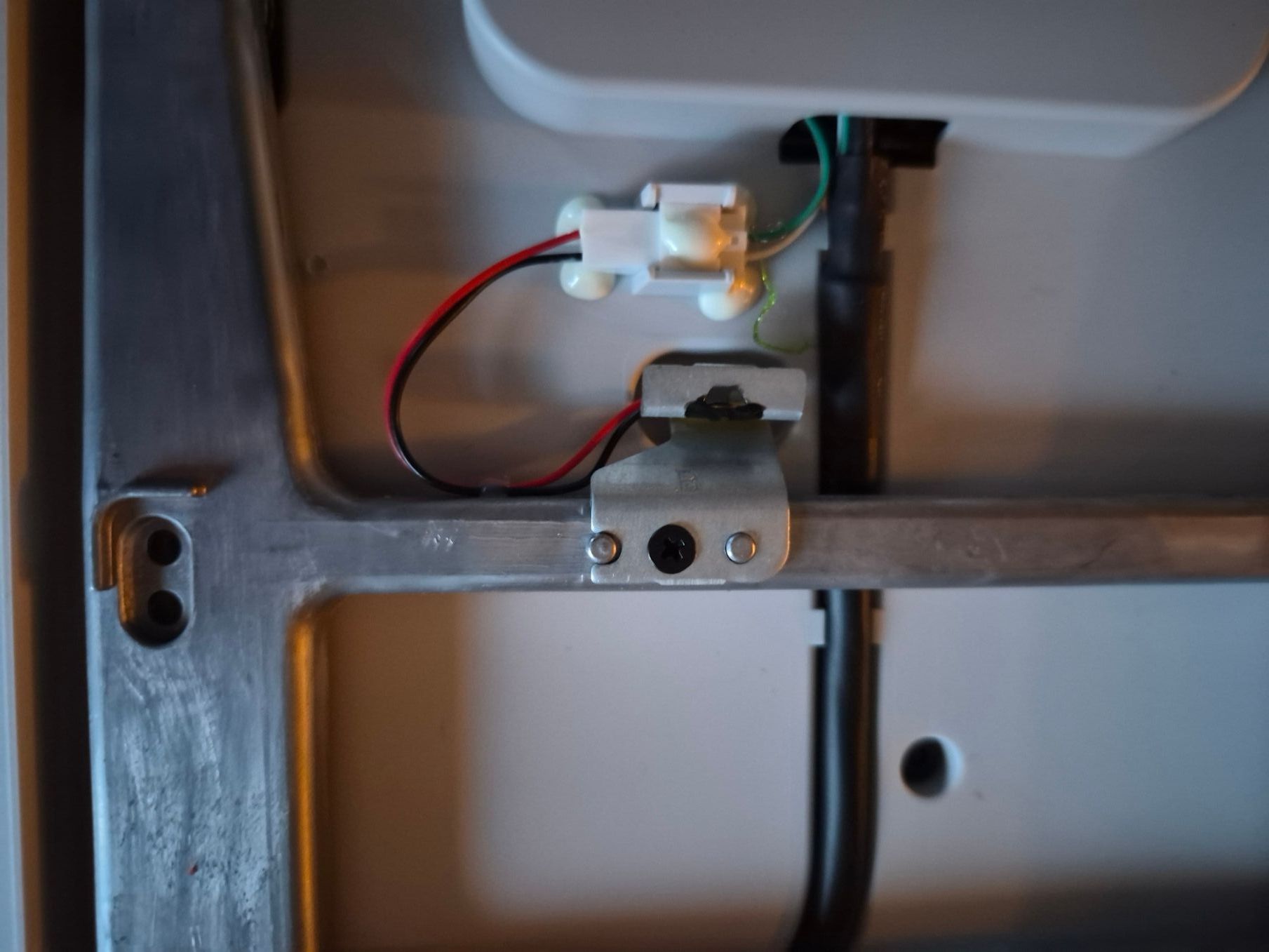

A nouveau j'éprouve beaucoup de difficulté à décoller des prints PETG sur du PEI.
Je viens de relancer un print et je constate que le bed est à 111°C sur une plaque Engineering alors que Bambu Studio a généré un fichier pour une impression à 70°C sur le bed. La machine dit bien que le bed doit être à 70°C alors que je mesure 111°C. Il me faut baisser la température à 40°C pour mesurer un bed à 64°C.

Je parle sans savoir car je n'ai pas de Bambu Lab A1
mais un biais de mesure de température,
c'est éventuellement une thermistance un poil décollée/déplacée de là où elle doit normalement se trouver.
Ou encore un connecteur ou un fil un peu oxydé ou abîmé qui ajoute une résistance au circuit de la thermistance et donc crée le biais de la mesure affichée.
Sur une tête d'impression, je dirais de vérifier la chaussette de silicone et qu'il n'y ait pas de souffle de ventilateur directement orienté vers la thermistance.
mais là pour un plateau où la thermistance doit être un composant SMD soudé en surface, je ne vois pas quoi vérifier, sauf s'il y en a, que l'isolant thermique soit bien en place sous le plateau au niveau de la thermistance, et que les points de soudure de la thermistance et des fils de la thermistance ne semblent pas trop mat (ce qui pourrait alors orienter vers une soudure à refaire car pourrait être ce qui augmente la résistivité du circuit )  ...

La sonde de température du lit a une impédance de 568 kΩ au lieu de 100 kΩ.
J'attends les consignes de Bambu Lab.

Ils vont sans doute t'envoyer un lit complet car je crois que la thermistance ne se detaille pas
@pascal_lb Oui, le support propose de changer tout le lit et comme mon imprimante n'est plus sous garantie, ils me proposent un lit à 79€ HT et hors frais de port.
J'ai cependant fait l'objet de la campagne de remplacement des lits chauffants (défaut de jeunesse de l'A1). Je dispose donc de l'ancien lit chauffant sur lequel la thermistance parait démontable (voir photo). D'ailleurs, on trouve la thermistance seule sur 3DJAKE.
Par acquit de conscience, je viens de répondre au support de BAMBU LAB en leur demandant si je pouvais échanger les thermistances des 2 lits. Mais je ne vois pas ce qui l'empêcherait sauf s'il y a eu un changement de spécifications (ce dont je doute).
Un peu doute cependant : je mesure la sonde de l'ancien lit à 129 kΩ au lieu de 100 (la sonde défectueuse est elle à 530 kΩ).

Il y a 6 heures, RFN_31 a dit :
530 kΩ c'est peut être pour ça qu'elle est défectueuse 😉
Ca ce n'est pas la thermistance c'est la sonde de pression piézoélectrique
Il y a 9 heures, pascal_lb a dit :
Ca m'étonnait aussi qu'elle ne soit pas en contact avec le bed...
Bon je vais tenter de démonter le bed pour voir si la sonde est récupérable mais j'en doute...
[Edit] après démontage complet du lit, c'est faisable, mais ça me semble risqué : il faut complètement démonter le lit, donc un gros nivelage à faire ensuite et j'ai cassé une attache du câble. Ensuite, si la thermistance est bien sur un connecteur, il faut l'immobiliser avec une pâte blanche (silicone ?) que je n'ai pas.
Je pense que je vais m'orienter vers un changement de lit, mais je vais d'abord tenter de remonter l'ancien lit pour voir la difficulté que cela représente.
Modifié (le) par RFN_31
[Edit 2] J'ai quand même fait l'échange de la sonde et mes températures sont redevenues normales. J'espère que cela va durer.
Par contre, le bed fourni lors de l'échange (rétrofit pour les problèmes de câbles) est bourré de pâte silicone blanche, on s'en met partout. On sent qu'il fait partie d'une série fabriquée à la va-vite.
Problème résolu donc !

il y a 16 minutes, RFN_31 a dit :
Tu as pris une photo de la sonde ?
Non, mais c'est juste un connecteur 2 broches, 5 cm de fils noirs et la sonde est quasiment invisible au bout. Il faut la coincer sous le connecteur de la résistance pour qu'elle soit en contact avec le lit.
Si ça intéresse quelqu'un, je peux rouvrir le lit HS, mais quand on ouvre, c'est assez trivial.
