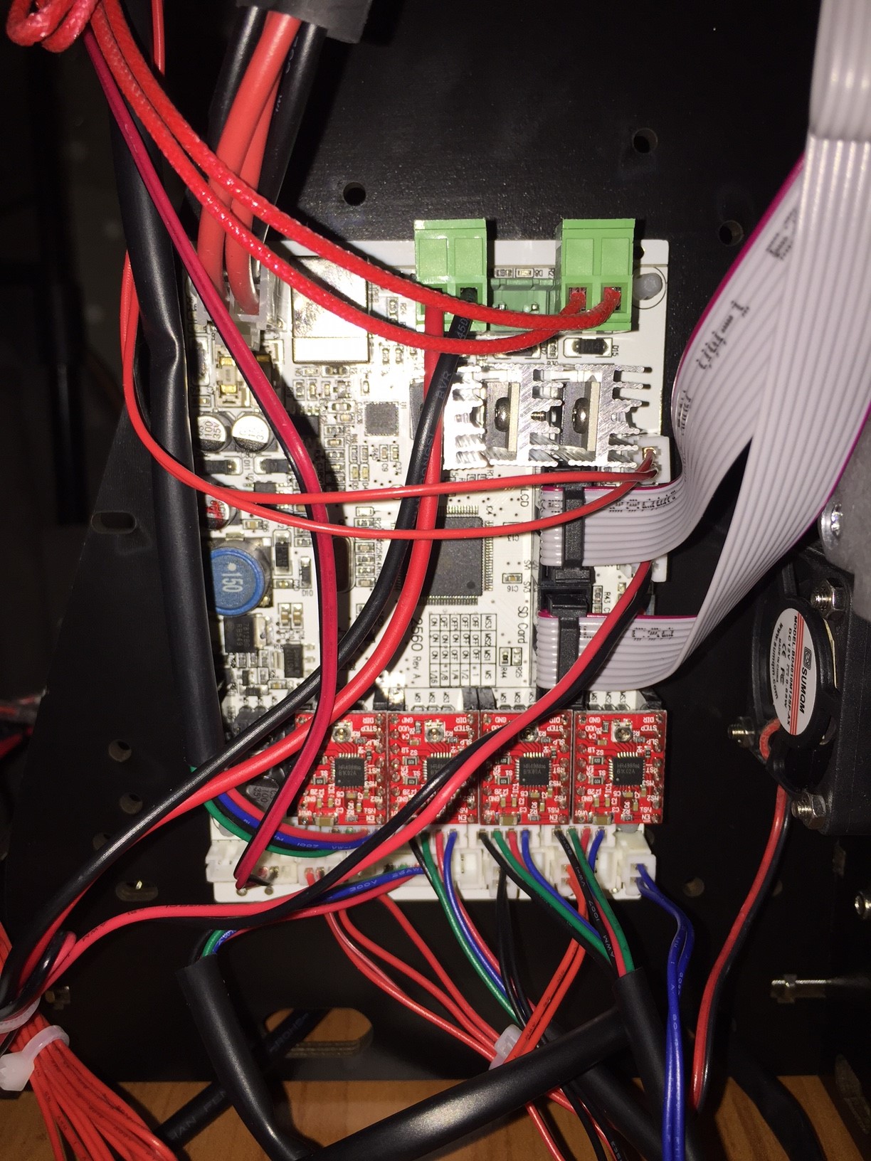

je debute dans l'impression 3d, je viens de finir le montage d'une ctc i3 pro b.
tout fonctionne sauf l'axe y. Lors du retour home tout est bon sauf le plateau qui ne bouge pas. Idem sur le mouvement des axe, l'axe y ne répond pas.
Par test croisé j'ai branché le moteur de l'axe y sur le port de l'axe x, il fonctionne.
Le moteur de l'axe x ne reponds pas lorsque il est branché sur le port de l'axe y.
j'ai egalement fais le meme test avec la fin de course de l'axe y, il fonctionne.
j'en déduit donc que le probleme viendrait de la carte, j'ai fait et refait tout les branchements, vérifier visuellement la carte, tout es ok.
Quelqu'un aurait il une idée ?
merci par avance
Peut etre ton ton micro driver qui ne fonctionne pas. Tu oeux tenter d en inverser deux pour voir. Ca coute pas grand chose 2/3 euros.
Peux tu prendre une photo de ta carte.
Il faut verifier aussi la petite vis de puissance sur ton micro module tu as un petit plat sur la tete de la vis.

merci pour ce retour, j'ai tenté de changer le réglage de la vis de puissance du micro module, mais rien ne change.
voici la photo de la carte, c'est une 2560 a
comment inverser les microdrivers ?
voici la phot en pj,
merci par avance
Modifié (le) par Dric
Les micro driver sont sur broche tu peux les tirer. Il te faut aussi dès dissipateur de chaleur sinon tu risque d avoir des stop print.

me voici de retour,
je viens de faire l'inversion des micro modules, et l'axe y fonctionne !!!  merci beaucoup pour le coup de pouce.
