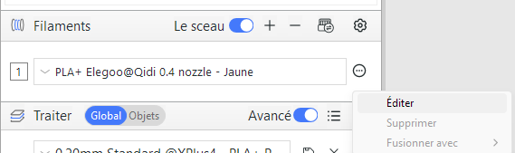

En regardant de plus près de QidiStudio on peut transférer les paramètres d'un fil "Personnalisé"2026-02-0921_46_39-Sanstitre-QIDIStudio.png.7eeaf14851665b971f71370d9fed068f.png pour une marque ex: elegoo Pla+ uniquement pour la box. Je n'en possède pas donc je n'ai pas moyen de les utiliser en local sur l'imprimante (pour un fichier en mémoire dans l'imprimante)
Dans le menu  "Editer" donc on créer de nouveaux profils . MAIS , dans les paramètres 2026-02-0921_54_53-Qidi4sauvegardedesfilaments-QidiTech-Forumpourlesimprimantes3Det.png.db66cece8714b26c3486b767c1504097.pngsous l'onglet "Filaments personnalisés" c'est vide... Je ne comprends pas pourquoi je ne retrouve pas mes filaments ?
