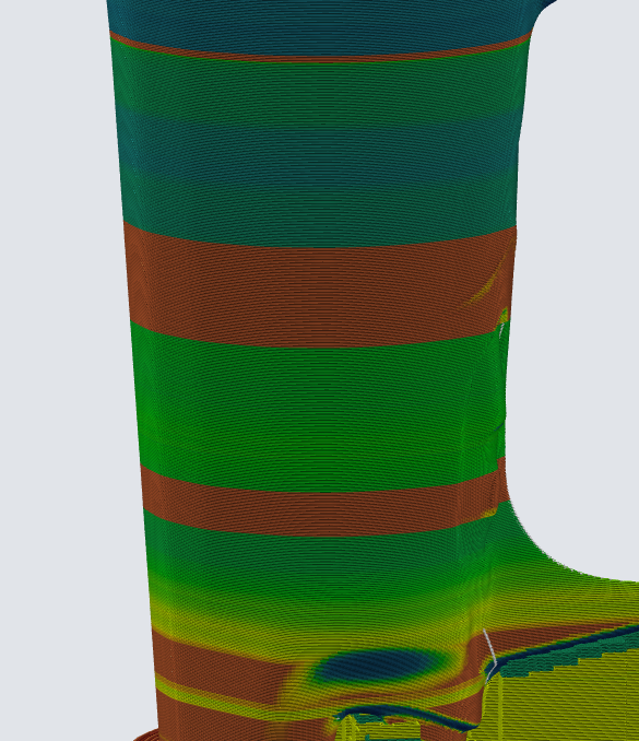

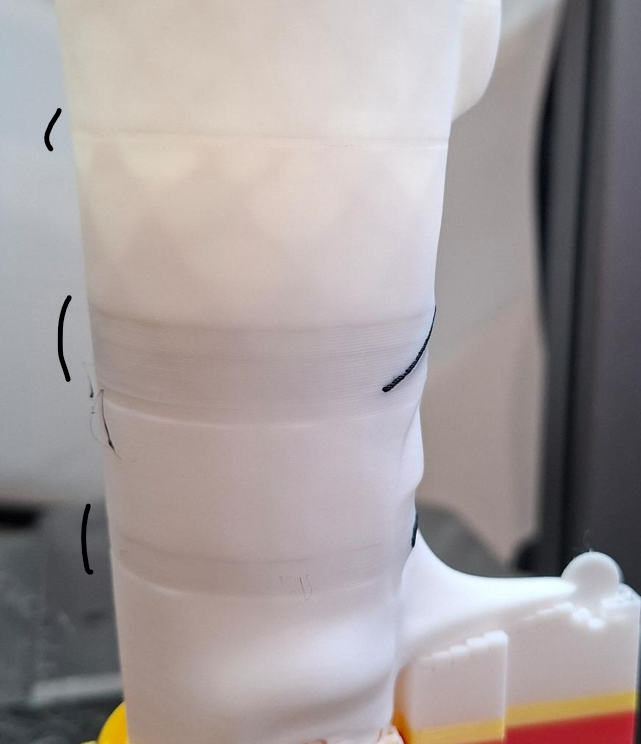

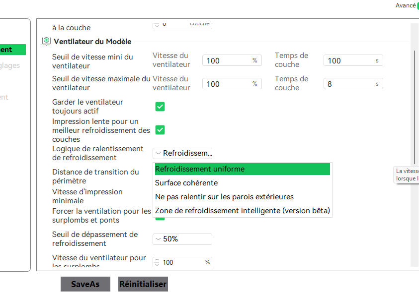

Dites, j'ai fait une impression et j'ai à la fois un petit sujet de contamination de couleurs (je sais comment le régler) et un sujet assimilable à du banding.
J'ai farfouillé, je comprend que ça correspond à un sujet vitesse / température / ventilation. J'ai ouvert le slicer, et sans surprises je retrouve mes 3 bandes :
Cela étant dit, mes 3 bandes correspondent toutes à des périmètres

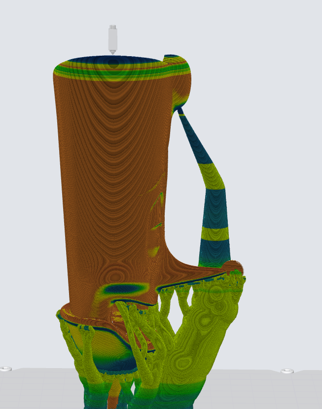

J'ai cherché à savoir pourquoi est ce que la vitesse varie.
  • Les deux bandes du bas correspondent à des zones de changement de couleurs. Cela dit, je comprend pas bien en quoi ca justifie d'imprimer les périmètres à 250 sur ces zones alors que ca varie entre 90 et 110mm/s sur les autres zones.

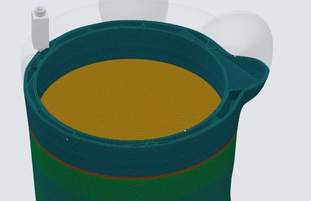

  • la bande du haut correspond au début du fond du haut de ma pièce. Je comprend pas bien non plus pourquoi ca devrait imprimer plus vite ou moins vite sur les périmètres :
J'ai les mêmes profils de variation de vitesse dans Orca et Creality Print.
D'où mes questions : hormis brider les périmètres sur le moins disant (autour de 100 mm/s), y a t'il :
  • un moyen de plutôt aligner sur le mieux disant (250mm/s) ?
  • un réglage quelque part pour lisser les variations de vitesse ? Est ce que c'est lié au temps de couche et dans ce cas je ne retrouve pas où jouer avec ce paramètre ? Parce que au fond, j'ai l'impression que c'est plus la variation soudaine qui crée des écarts (mais peut être me trompe-je)

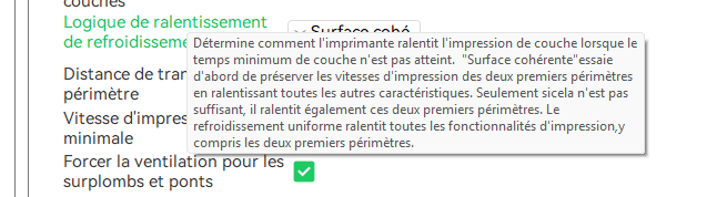

@JoOj Tu as regardé le layer time ? A corréler avec les paramètres de refroidissement pour ton filament. C'est une piste plutôt classique pour les variations de vitesse.
L'autre piste c'est la MVS. Est-ce que tu utilises le moteur Arachnee ? Ca fait varier le débit via la largeur de trait, donc la vitesse si on atteint la MVS.
Ah yes, merci @V3DP, j'ai pas pensé à regarder du côté du filament 🙂
Je vais tester "surface cohérente"
A priori dans le slicer ca ressemble à une solution intéressante 🙂
et si ca dégrade trop la qualité, je briderai la vitesse max et puis tant pis 🙂
il y a 1 minute, JoOj a dit :
Je n'ai pas ça dans les paramètres, j'utilise Orca. C'est sensé agir comment sur la paroi externe ?

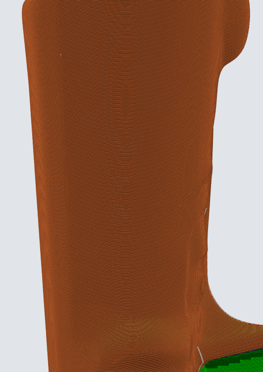

A voir les vitesses sont lissées.
Ah tiens, ca serait un apport de Creality Print ? Sur le papier, c'est supposé privilégier un maintien de la vitesse d'impression périmétrique, quitte à ralentir encore plus le remplissage pour tenter de garantir un temps de couche mini.
Sur le papier c'est intéressant. Je viens de relancer une autre impression, mais je vais refaire ma pièce initiale cette nuit pour voir si c'est satisfaisant.
Rajout : et du coup je suis allé regarder le profil sous Orca en cochant "ne pas ralentir sur les parois extérieures" (qui est ce qui se rapproche le plus de l'effet escompté) mais du coup on a une uniformité totale de vitesse, même quand on se rapproche du haut et donc de tout petits temps de couche. J'ai l'impression que CP7 propose ici une fonction plutôt sexy.

Pour le suivi : la pièce est ressortie cette nuit. J'ai toujours un défaut, nettement moins marqué, et probablement juste un souci de contamination noir / blanc, même si il reste un petit défaut dimensionnel (la petite ligne à droite sur la photo), mais lui est lié au fait qu'on a une surface pleine au centre de la pièce, et donc ca tire.
