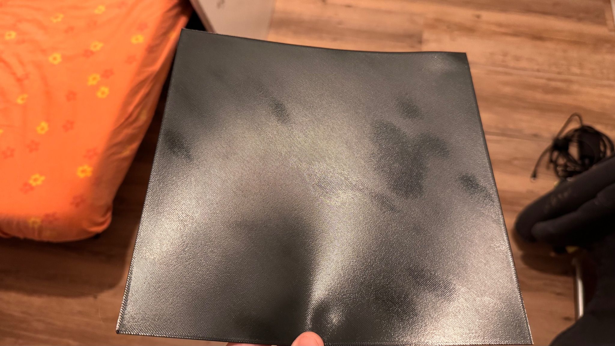

Arno_31 Posté(e) Février 9 Posté(e) Février 9 Bonjour à tous, j'ai depuis peu de gros soucis de Qualité d'impression. J'avais remarqué que mon A1 avait de plus en plus régulièrement besoin que refasse l'auto-leveling complet pour avoir une belle qualité et notamment une belle première couche. Et là depuis ce we c'est la cata, je vous fais suivre 2 exemple avec 2 PEI différents, car en fonction du PEI la qualité n'est pas la même (je refais la calibration du niveau entre chaque changement). J'ai retendu les courroies, j'ai changé la buse par une neuve, j'ai vérifié les vis de la machine y compris les 4 vis derrière le porte buse. La seule chose que je vois qu'il resterai serait "le Bed Tramming", cependant j'ai été traumatisé par le réglage du plateau sur ma Elegoo (avec la feuille de papier) et je garde ça en dernier recours. A noter qu'avec le PEI BIQU, elle fait un bruit que je qualifierai d'anormal, comme si quelque chose frottais ou sautais... (voir vidéo) et pas avec le PEI Bambu d'origine. Est-ce que vous auriez un conseil, avez-vous déjà était confronté à un souci similaire ? A noter la machine totalise un peu plus de 500 heures à peine. D'avance merci. Arnaud PEI BQ.pdf PEI Bambu.pdf VID-20260209-WA0000.zip
pascal_lb Posté(e) Février 9 Posté(e) Février 9 @Arno_31 à la vue de tes photos on voit que ça fait beaucoup de vagues ce qui indique généralement que la buse est trop proche du lit mais sur la A1 le Z offset est automatique et je crois me souvenir qu'il n'est pas possible de le régler pendant la première couche As tu essayé avec une autre bobine de filament ? il y a 17 minutes, Arno_31 a dit : La seule chose que je vois qu'il resterai serait "le Bed Tramming" Je ne pense pas que ça soit utile car le défaut est visible sur l'ensemble de la pièce Je suppose que tu as bien nettoyé ton lit au liquide vaisselle Ton filament n'est il pas trop humide ?
Arno_31 Posté(e) Février 9 Auteur Posté(e) Février 9 Bonjour Pascal, cette bobine de filament avait était séchée le we avant car neuve, par contre je n'ai pas pensé à faire un test avec une autre sur le même fichier, je vais vérifier. Les 2 PEI ont été lavés plusieurs fois au liquide vaisselle + eau chaude.

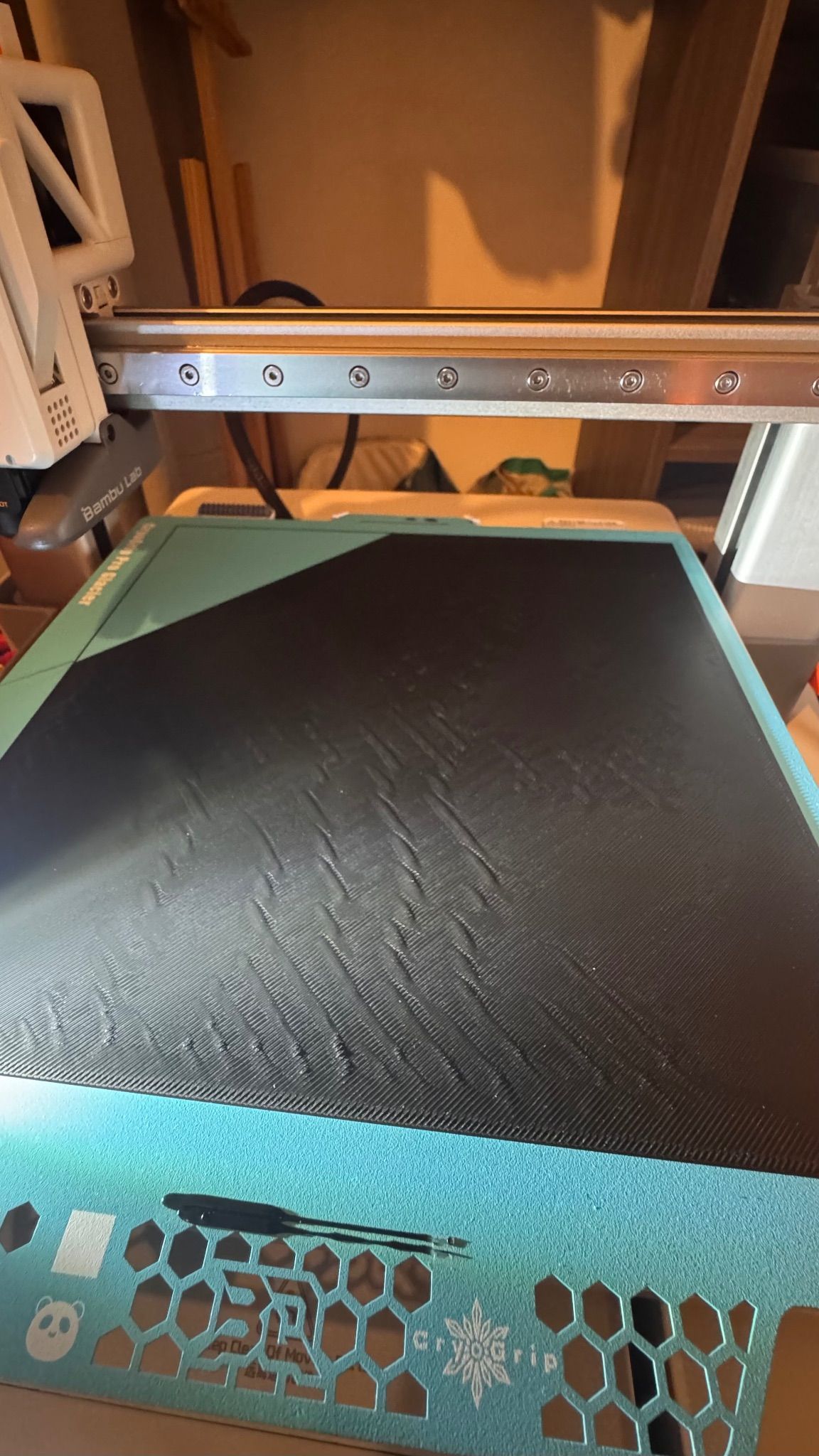

Arno_31 Posté(e) Février 14 Auteur Posté(e) Février 14 Bonjour, bon je n'ai toujours pas trouvé la solution. Je suis passé au réglage manuel du plateau, mais je n'arrive toujours pas à avoir une première couche niquel. Voir les photos le filament rouge étant le dernier essai et sachant qu'avec le PEI BIQU c'est toujours pire. Je ne comprend pas pourquoi l'auto-leveling ne fait pas le job et qu'il y ai des différences entre 2 plateaux... Je commence à désespérer... Si quelqu'un à une idée ou à eu une expérience similaire, je suis preneur. Merci IMG_3709.pdf
Tieu Posté(e) Février 14 Posté(e) Février 14 On dirait pas vraiment un problème de nivelage, lorsque c’est le cas (du moins chez moi) les lignes sont espacées, ne se touchent pas (a l’endroit ou le plateau est trop « bas ») on dirait plutôt un problème d’adherence. Pour le plateau pei moi j’utilise de l’essence F avec du papier chiffon ca marche tres bien, pour le plateau cryobick un nettoyant special plateau (il aime pas trop l’essence F)

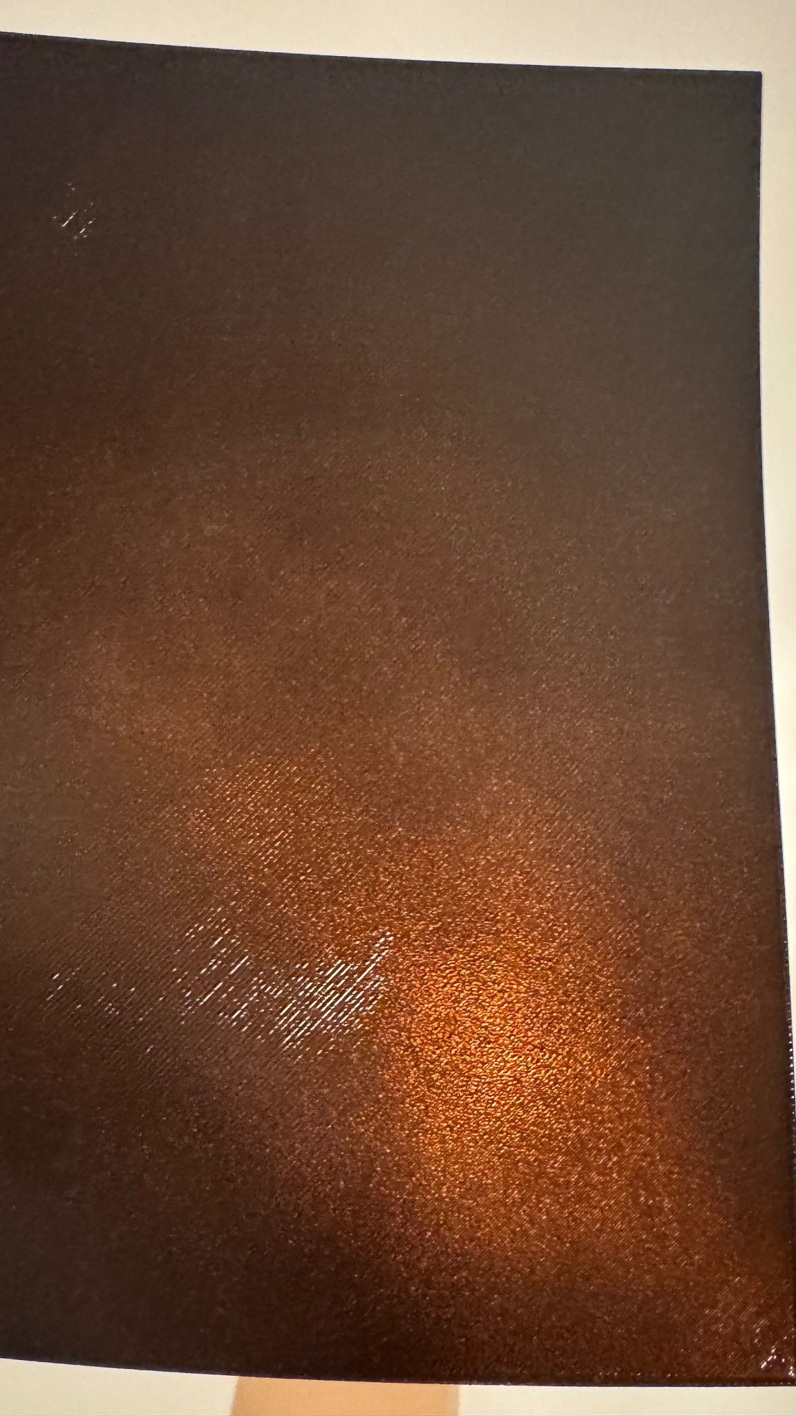

Arno_31 Posté(e) Février 19 Auteur Posté(e) Février 19 (modifié) Merci pour vos retours. Je me demandais justement comment fonctionnait le leveling. Il y a un capteur ? Donc après une bonne demi-bobine de filament mangée en tests : Sur le PEI Biqu je n'arrive à rien (voir la photo), l'impression est affreuse. Du coup j'en viens à me demander si elle n'est pas morte (mais elle est récente). Sur la bambu d'origine c'est l'inverse, on dirait de la sous-extrusion ? J'ai fais la calibration dynamique de débit et la calibration de débit en mode manuel et ça n'évolue pas. La seule chose qui a à peine fait gagné c'est de mettre une buse neuve. Dernière photo sur le haut de la couche, l'impression fait un effet qui ressemble à des tâches d'huile c'est bizarre. J'ai contacté le support bambu et je me fais balader, à part me renvoyer vers des parties du Wiki que j'ai déjà explorées et expliquées dans mes messages et me dire que les PEI tiers peuvent causer des désagréments, rien du tout. Je suis très déçu à ce niveau là. Merci d'avance Arnaud Modifié (le) Février 19 par Arno_31

RFN_31 Posté(e) lundi à 12:03 Posté(e) lundi à 12:03 Bonjour, Tu peux faire un tramming pour vérifier le bon réglage de ton bed : https://wiki.bambulab.com/en/a1/maintenance/manual-bed-tramming Mais je ne pense pas que cela vienne de là... Pour les vagues, je penche plus pour un problème de température du lit, d'ailleurs le phénomène doit s'atténuer sur les couches suivantes jusqu'à disparaitre. Assure-toi qu'il n'y a pas de jeu dans la tête d'impression, car l'altitude Z=0 est déterminée par la buse en contact avec le bed. En particulier les 4 vis derrière la partie chauffante de la tête : j'ai eu un cas où les vis s'étaient desserrées.
Arno_31 Posté(e) lundi à 15:18 Auteur Posté(e) lundi à 15:18 Bonjour, merci pour tes suggestions et d'avoir pris le temps de me répondre. J'ai fais le tramming manuel sans succès (j'ai essayé plusieurs réglages différents) et j'ai bien vérifié les vis derrière la partie chauffante qui étaient ok. Avec des paramètres constant (et la même bobine de filament) et là où je n'avais pas de souci avant, j'ai maintenant des désagréments aléatoires d'un print à un autre et cela empire en fonction des PEI. J'ai remarqué quelque chose : Le PEI BIQU est plus fin que le PEI d'origine BBL. L'auto leveling se déroule correctement, mais j'ai bcp plus de vague et bien plus fréquement avec le PEI BIQU...
