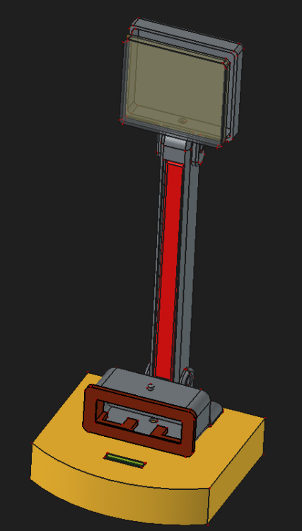

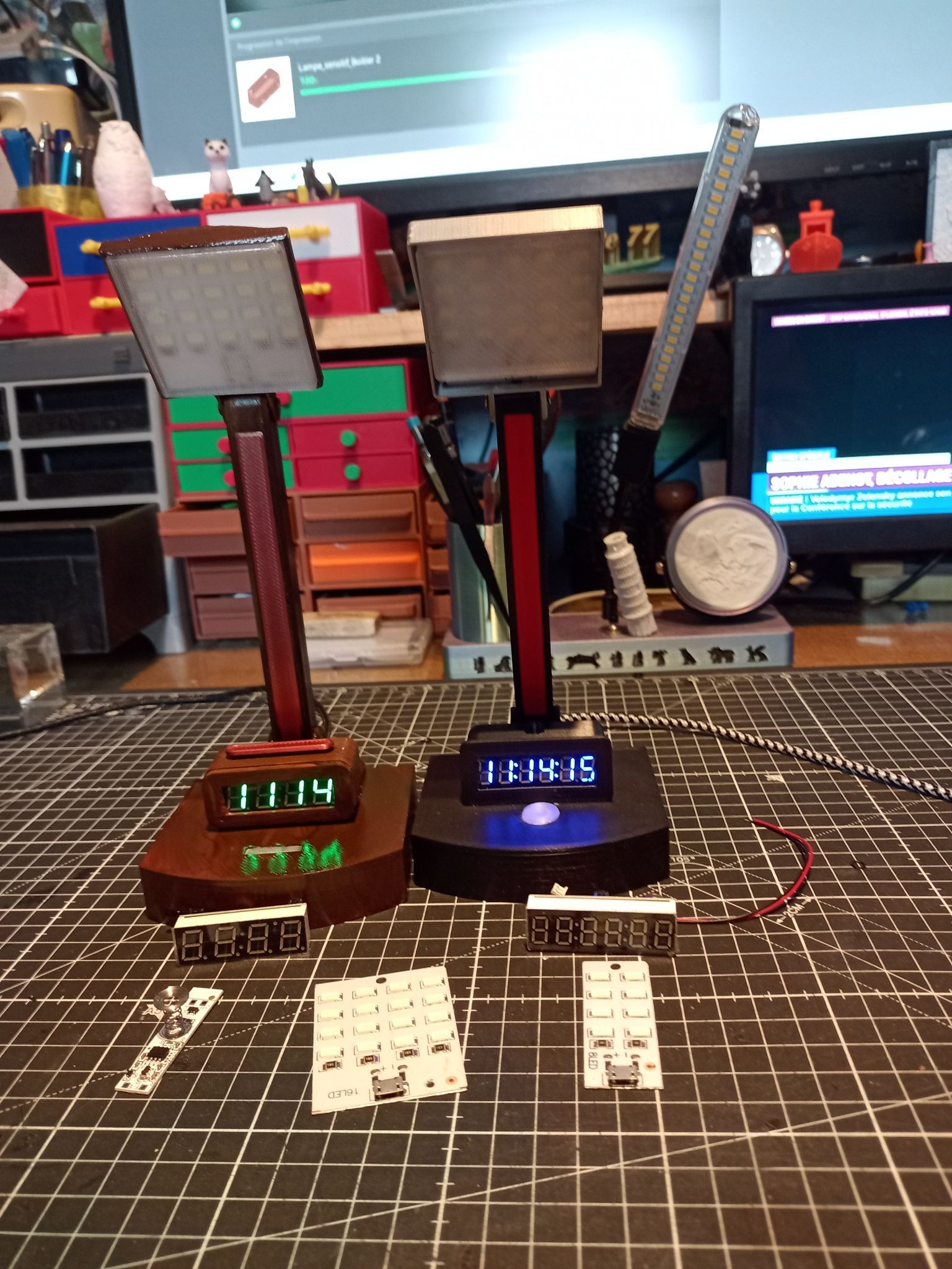

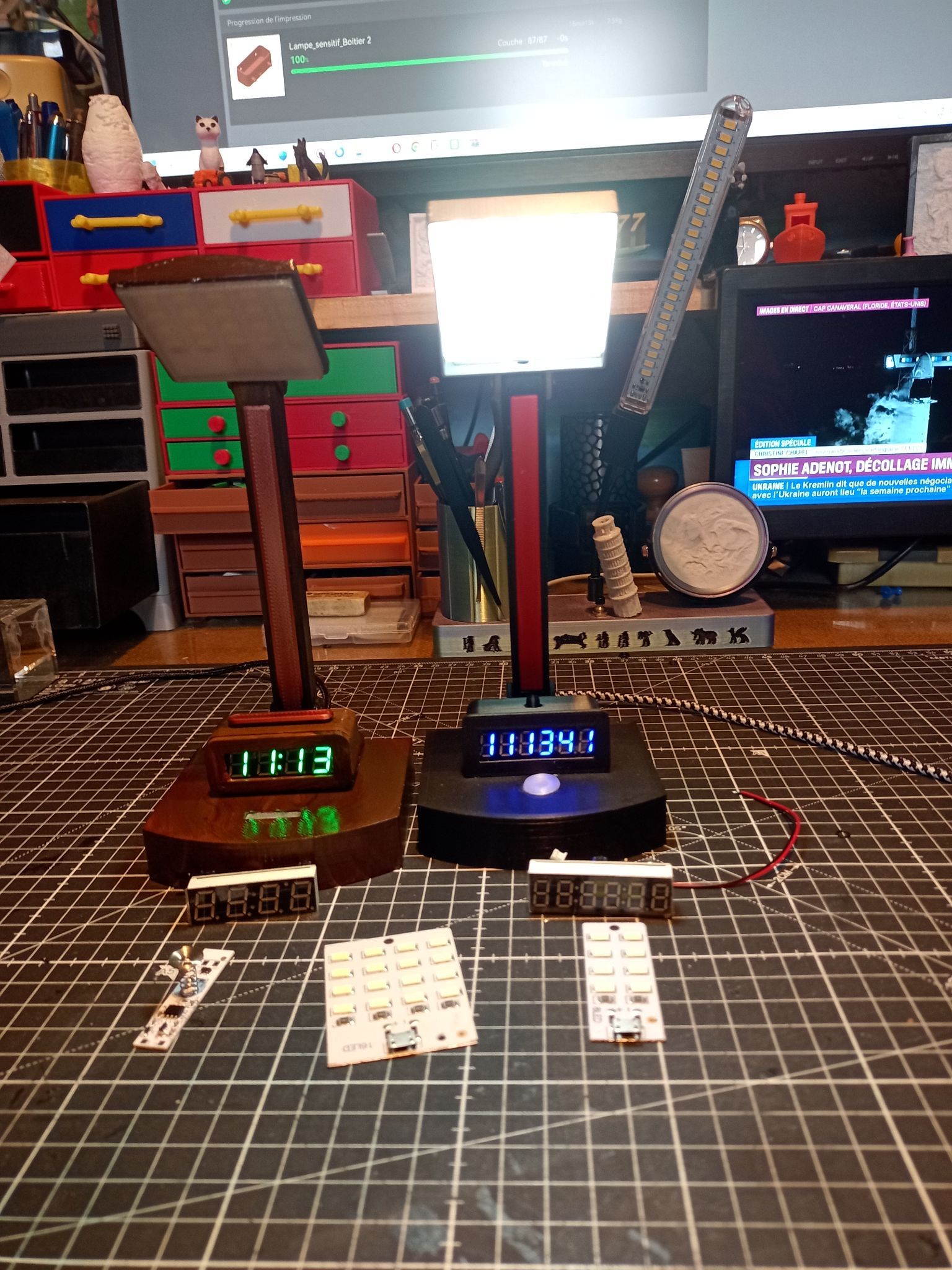

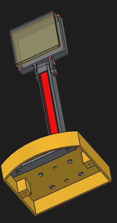

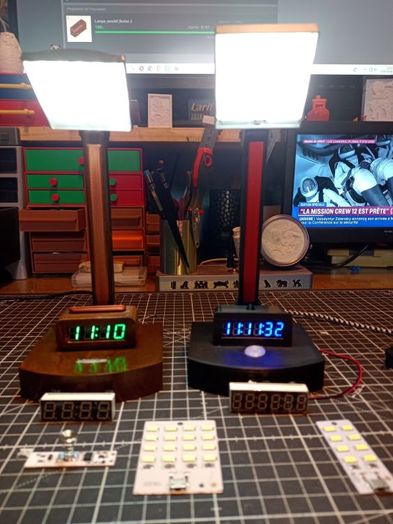

Sur la proposition de mon arriere petit fils de lui creer une lampe led qui lui donne l'heure, l'ai trouvé des petits modules pour la creation de son projet.
Je mets les fichiers freeCad en partage pour donner des idées aux debutants de freeCad.
les liens pour les modules pour d'autre idées.
LED SMD 5730 5V blanc 6000K Micro USB > https://fr.aliexpress.com/item/1005007210229402.html
Capteur tactile capacitif 3.7V-24V DC, interrupteur à ressort hélicoïdal > https://fr.aliexpress.com/item/1005010249343316.html
TZT 1/2/5 pièces 3 en 1 LED RX8025T horloge numérique > https://fr.aliexpress.com/item/1005009159560260.html
Horloge électronique numérique LED à 6 chiffres, 0.36 pouces > https://fr.aliexpress.com/item/1005010173412478.html

Sympathique petit projet.
Je me suis permis de corriger une typo dans le titre et d'éditer ton message pour y nettoyer les quatre liens (via https://urlclean.com/ pour en enlever les attributs inutiles et les rendre moins longs) et de les détailler.
Bonne continuation.
