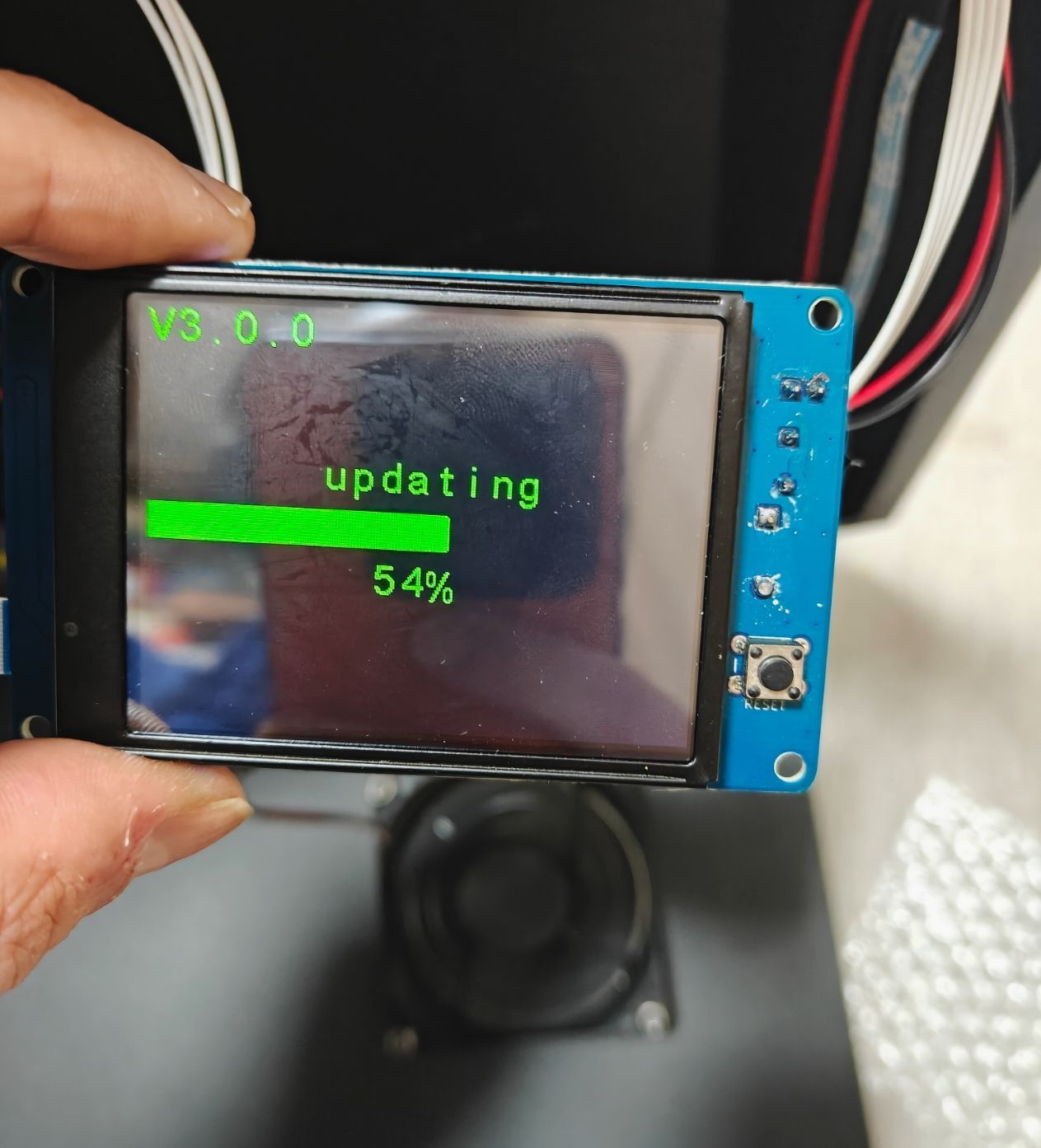

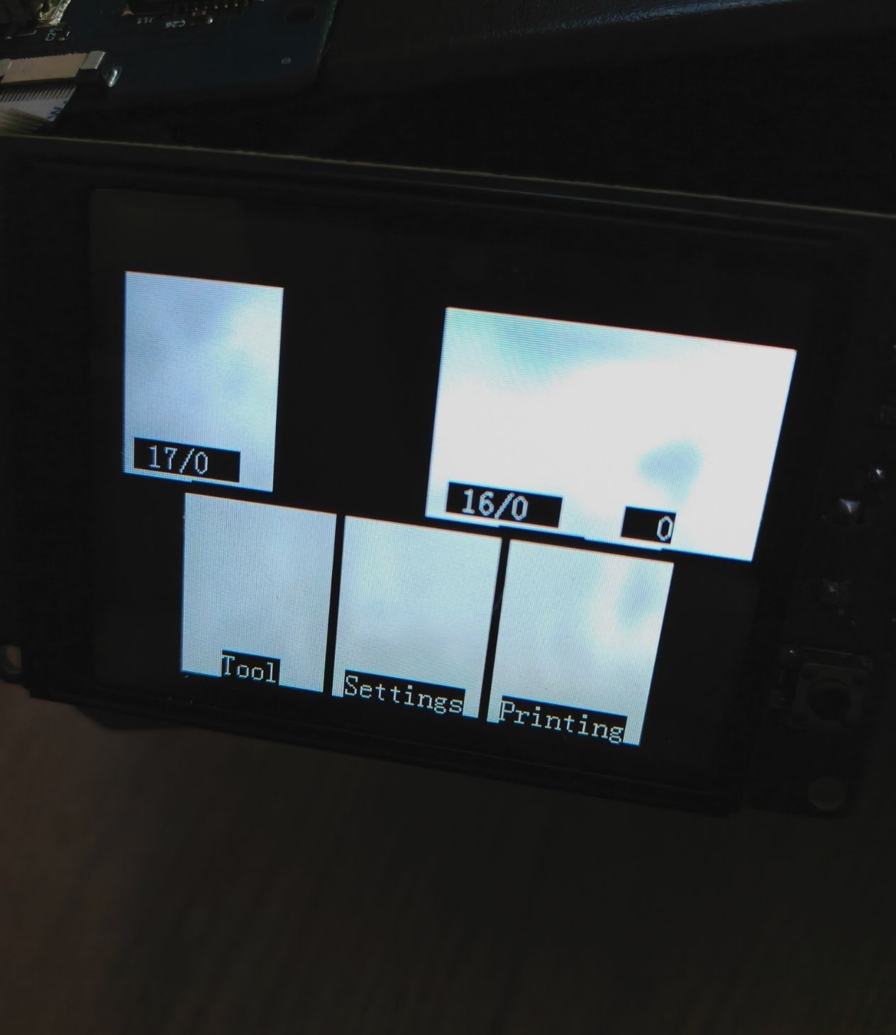

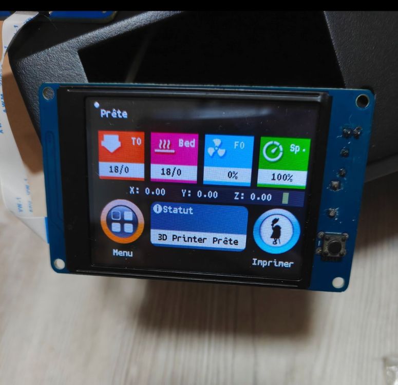

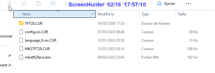

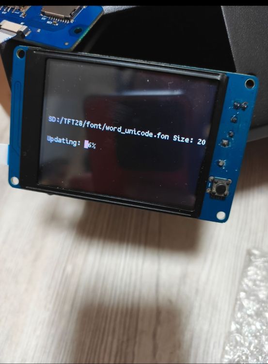

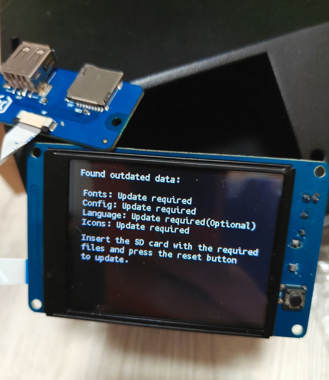

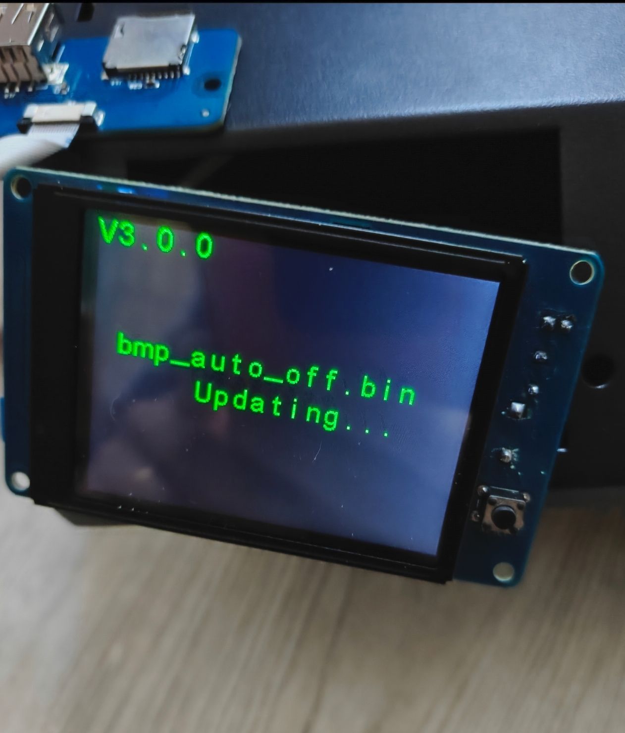

binbing Posté(e) il y a 1 heure Posté(e) il y a 1 heure Bonjour à tous, Tout nouveau sur le forum et disons débutant en imprimante 3D j'aurais besoin de votre aide sur un problème que je rencontre avec mon imprimante que je n'avais plus utiliser depuis quelques temps. Mon écran TFT ne fonctionnait plus mais la carte répond lorsque l'on appuie sur le bouton et bip donc ma déduction a été que l'écran est mort j'ai fait le changement avec un écran acheter sur Aliexpress Écran de Module LCD TFT 2.8 pouces, panneau d'affichage tactile couleur ILI9341. Je rencontre un problème après le remplacement de l’écran TFT de ma Artillery Sidewinder X1 et je cherche des retours d’expérience ou solutions. Configuration actuelle Imprimante : Artillery Sidewinder X1 Carte mère : MKS Gen L V1.0 Ancien écran : TFT d’origine HS Nouvel écran testé : TFT 2.8" clone (contrôleur tft V1.0) Carte SD : testée (4 Go et 128 Go partitionnée FAT32) Problème rencontré Lorsque je tente de flasher le firmware de l’écran : Le flash démarre correctement La progression monte jusqu’à ~50–56 % Puis blocage systématique (le pourcentage varie selon le firmware) Exemples : 53 % 54 % 56 % Le fichier .bin est renommé correctement (mkstft28.bin), la SD est propre, testée et fonctionnelle. Firmwares testés J’ai essayé : MKS TFT28 V4.x MKS TFT28 V3.x Version GD pour clones Renommage en firmware.bin Différentes cartes SD Partition FAT32 8 Go Résultat identique : blocage vers 54 % Comportement au démarrage Sans SD : écran reste sur Booting Avec SD : tentative de flash puis blocage Le fichier devient parfois .CUR, preuve que le flash démarre Hypothèse actuelle Je soupçonne : incompatibilité bootloader écran clone écran non totalement compatible MKS TFT ou variante GD32 / firmware propriétaire Problème supplémentaire Il semble que l’écran d’origine X1 ne soit plus disponible sur le site Artillery ou ailleurs. On trouve : écran Sidewinder X2 écran Genius V1.2 Question : ces écrans sont-ils compatibles avec la X1 ? Quelqu’un a-t-il déjà rencontré un blocage de flash TFT vers 50–60 % ? Existe-t-il un écran de remplacement 100 % compatible X1 encore disponible ? L’écran Genius V1.2 est-il compatible avec la Sidewinder X1 ? Y a-t-il une solution pour utiliser un clone TFT28 récent sans devoir tout changer ? ou carte avec écran complet compatible ? Merci d’avance pour vos retours.
