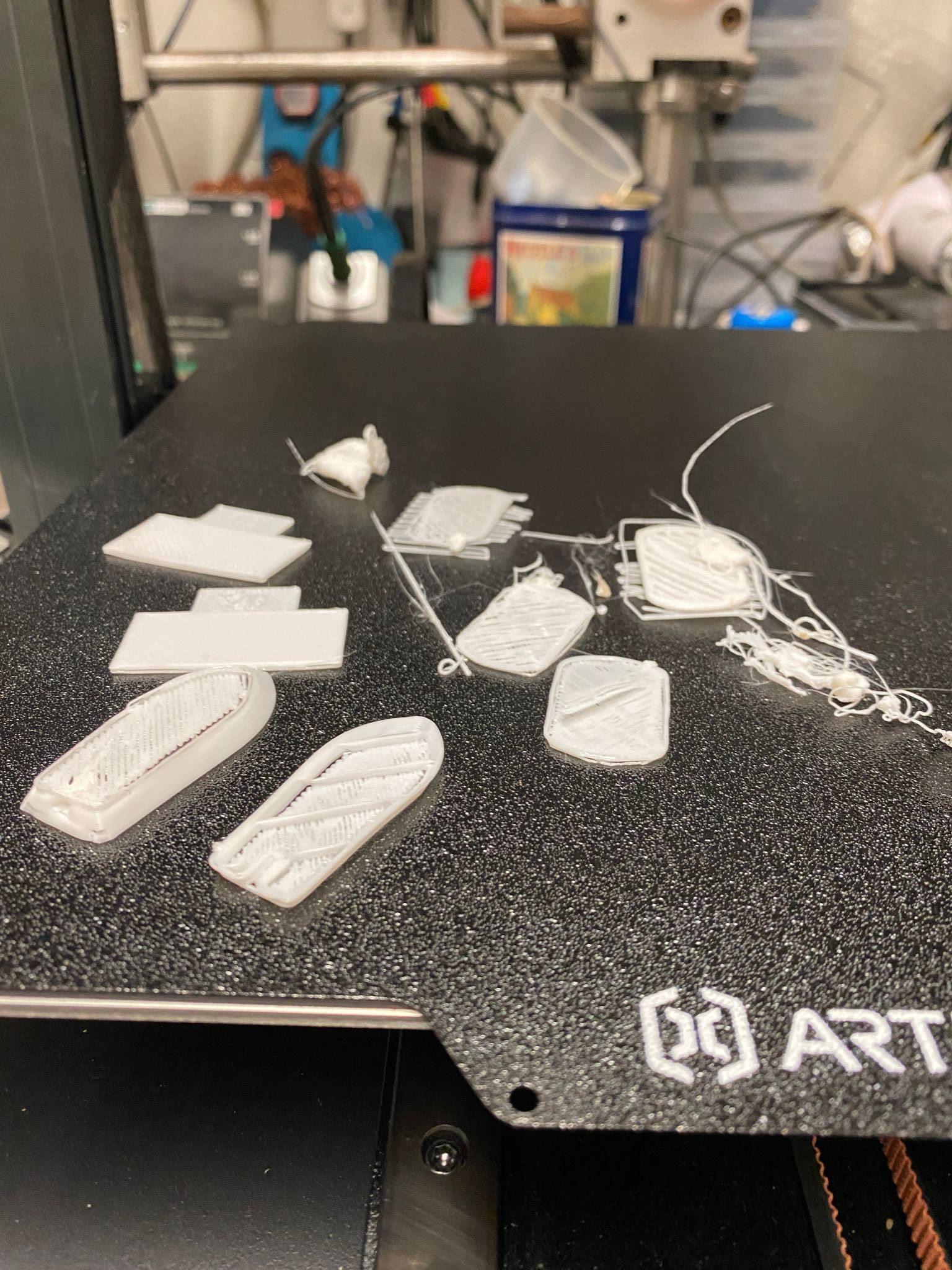

bonsoir,
petit prob de d’écolage en début d'impression ?  je ferais les photos demain...
j'ai essayer avec le fil fourni ? 210° à 250° / table 55° à 80° pareil !😩
bonjour,
les deux au premier rand, sont "cintré" tous se sont décollé rapidement ? (sauf le bateau qui tenais bien, gcode de la clef) il a pas aimé le passage a Orcaslicer 🥲
et il y a tant de réglages possible... en tout cas ont voie bien que les couche ne se colle pas ensemble et sont pas assez proche les une des autres pour faire un tout, j'ai pense aussi au refroidissement qui est arde ?  (peu être trop rapide) j'ai essayer avec le glu livre avec rien a faire.
c'est les premier essai avec le fil livré avec ! mais le bateau lui a tenu sur la table (il est merdique, petit trou...)
Modifié (le) par boum
Le benchy a été imprimé en premier ?
Tu as tranché les autres objets (c'est quoi d'ailleurs, c'est bizarre, j'ai une idée mais c'est impossible... 😂) avec Orca, c'est ça ? Peut-être un soucis de Z-offset...
Le plateau a été nettoyé comment ?

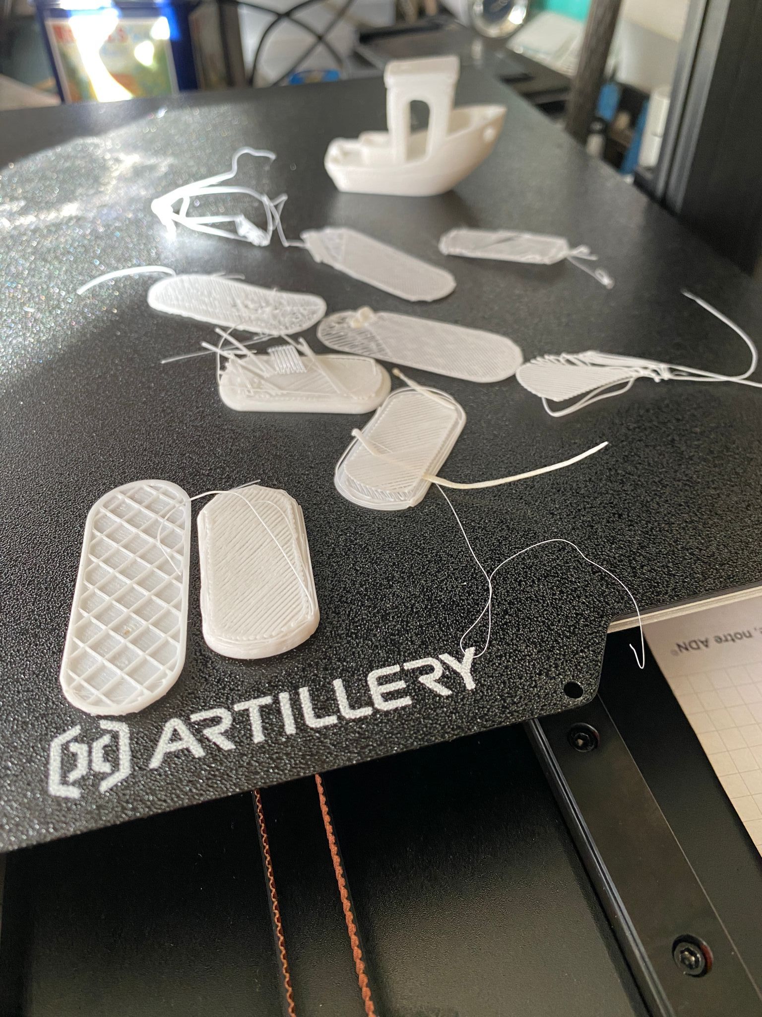

bonjour, pour les réglage le bateau tiens ! (faut pas un marteau pour le sortir, mais cela fini le job) le logiciel: Orcaslicer (fourni sur la clef usb)
donc s'est les réglages de la X4 qui sont pas bon, mais il y en a tellement... 🥴 cette après midi pareil (sauf le bateau)
a oui, j’arrête le processus quand cela ce décolle ! 🤬 je ne le laisse pas finir, d’où c'est bout plat pas fini, du reste les fils ne ce sont pas coller ensemble ! demain j’essaie avec du petg de bonne qualité, je n'est pas encore de PLA (en commande 5kg)
le sens des impressions est différent de 90°, bateau vers le y, ma forme dans le x ?

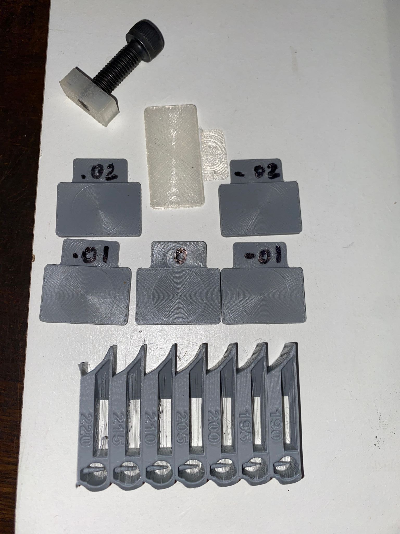

Bjr. Le fichier du benchy fournit par artillery sur la clé USB est foireux. Après je pense qu'il faut que tu baisses ton z offset. Tu as bien fait toutes les calibrations et notamment celle pour la compensation des vibrations ???
oui je l'est est refait plus serrer, j'ai maintenant le début d'une idée  🤔 je pense... qu'un gros problème viens du début, quand il fait sont tour de "chauffe" il pose une bande au font (ok) trop courte ? mais après il fonce sur le lieu de la pièce a une vitesse... et il n'attend pas que la table et buse soit a bonne température ? ce soir une c'est décolé la deuxième a "très" bien tenu, donc ma première ! fini 😇 l’état de surface laisse a désirer, mais elle a fini le job

Salut @boum je suis passer voir ton post après avoir vue le message laisser sur le mien, alors sur tes images on voit clairement que ton Z-offset etait pas bon buse trop haute première couche mauvaise, il est pas impossible qu'il faille ajuster le débit aussi.

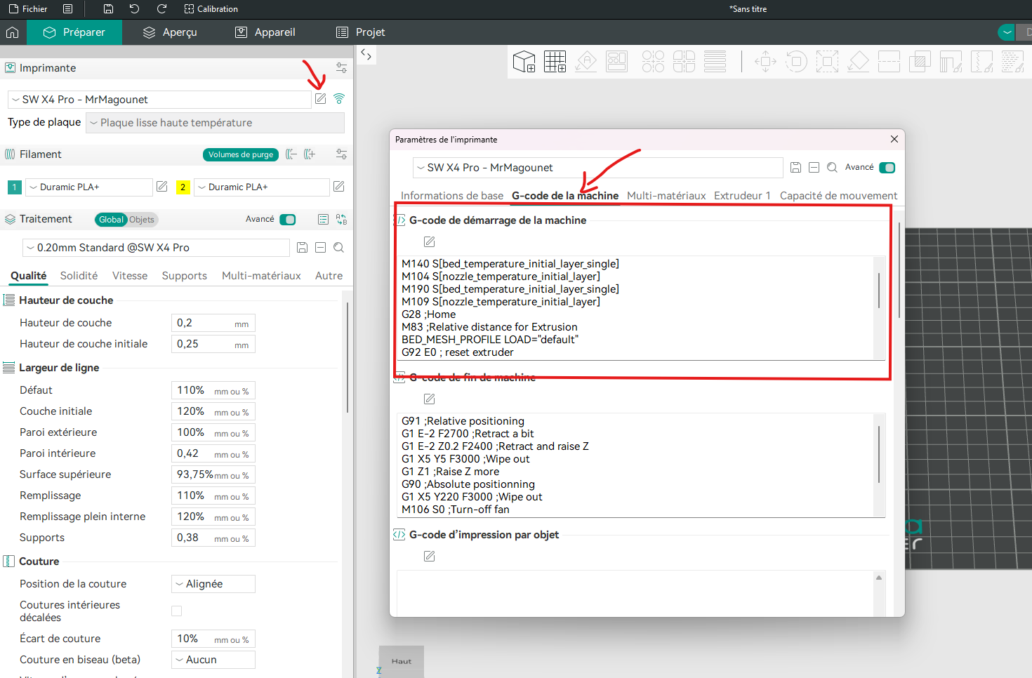

Pour ton soucis de ne pas attendre la fin de chauffe peux tu nous donner ton start Gcode STP ? soit y a une erreur dans le start Gcode soit dans la macro de démarrage.

Pour ton etat de surface faudra possiblement ajuste ton débit, je regarderais ton Gcode pour avoir une idée, mais le start Gcode est présent dans ton trancheur sous Orca c'est dans le configuration de la machine y a un onglet Gcode

Alors le fichier Gcode c'est un traduction en ligne Gcode compréhensible par la machine mais cela ne me dirais pas ce qui ecrit comme fonction dans le start Gcode et ce qui est dans les fonctions macro de ton klipper, donc je ne pourrais te dire ou et quoi changer exactement 😉.

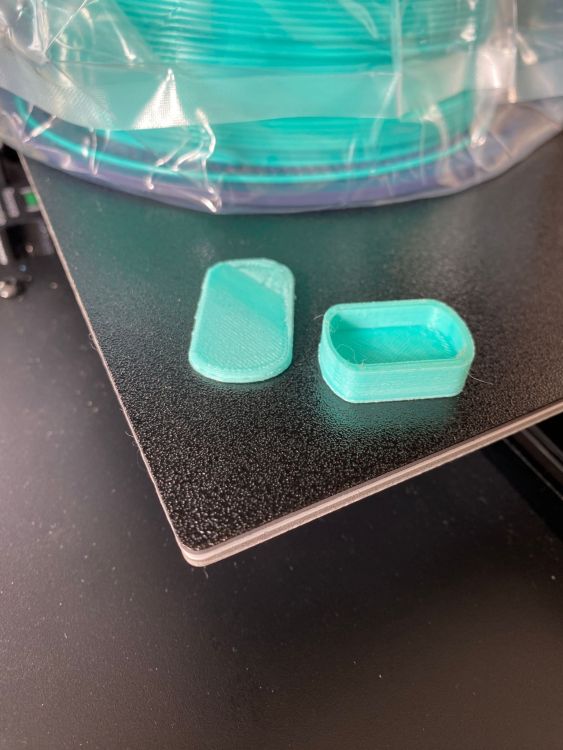

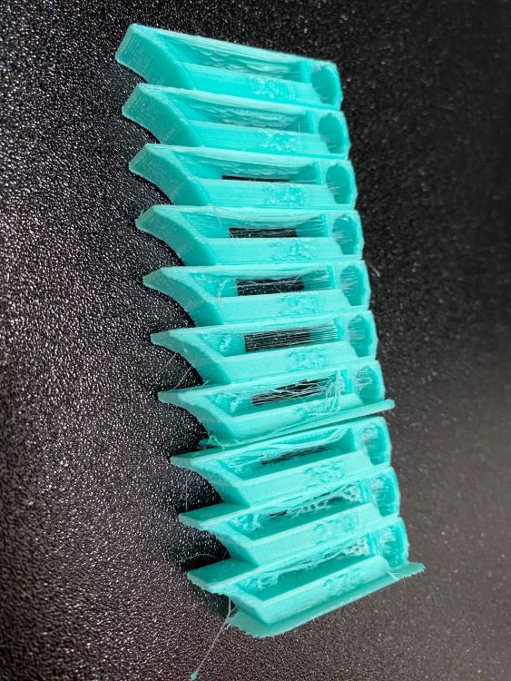

j'ai imprimé cela en bas 275° en haut 230° :
et maintenant cela accroche 🥳

Example de ce que je te demande sous Orca ou les trancheur issue de Orca, exemple ici pour une SW X4 Pro que j'avais voila ou trouver le Start Gcode les ligne M140 et M104 sont pas pour indiqué la consigne de chauffe de la buse et du plateau mais les ligne M190 et M109 elles sont la pour dire d'attendre d'atteindre la temp° ciblé pour commencé l'impression.

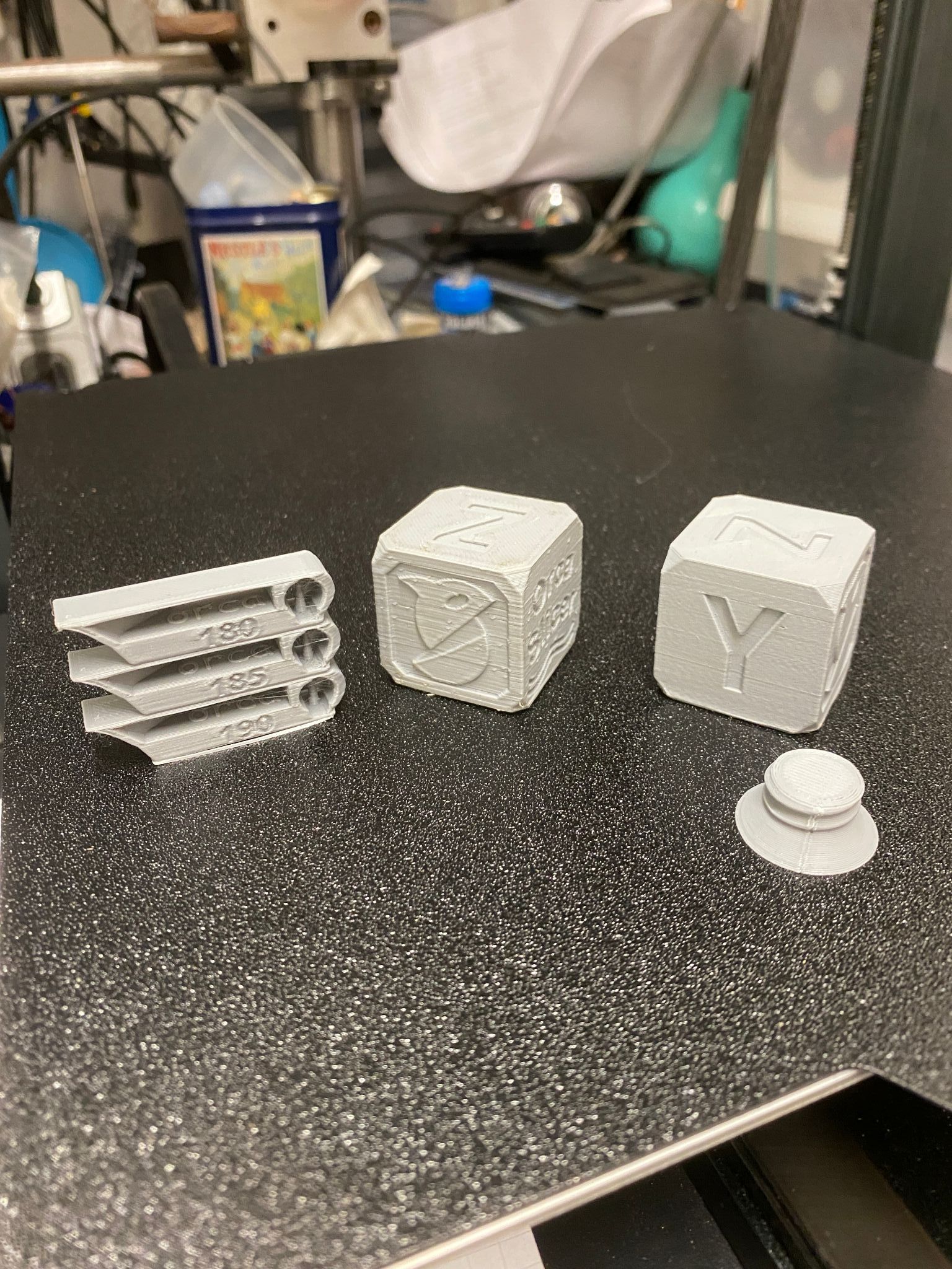

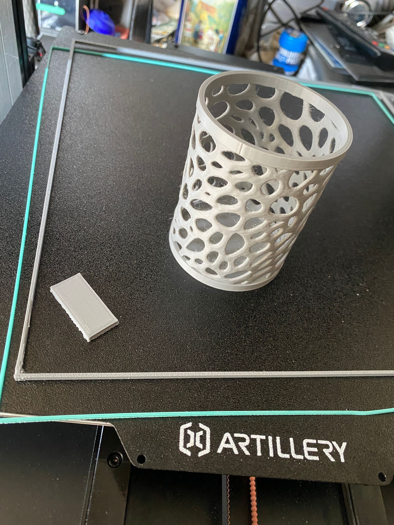

j'ai reçu les 5k d'artillery ! 😀en pla... j'aime pas le gris donc c'est parti !
j'ai vire le logiciel, et mi l'autre  d'artillery (il est mieux (je pence)! tout était bien configurer d'origine, juste: artillery si..x4plus0.4 ! dans les choix, je reviens âpres les essais...
