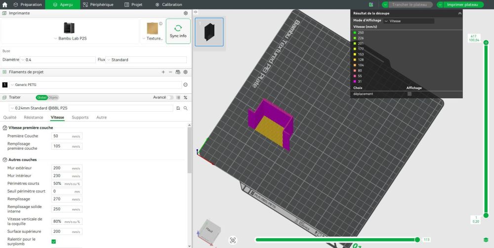

Je possède une Bambu P2S et j'utilise Bambu Studio comme slicer.
je rencontre un pb que je n'arrive pas à expliquer.

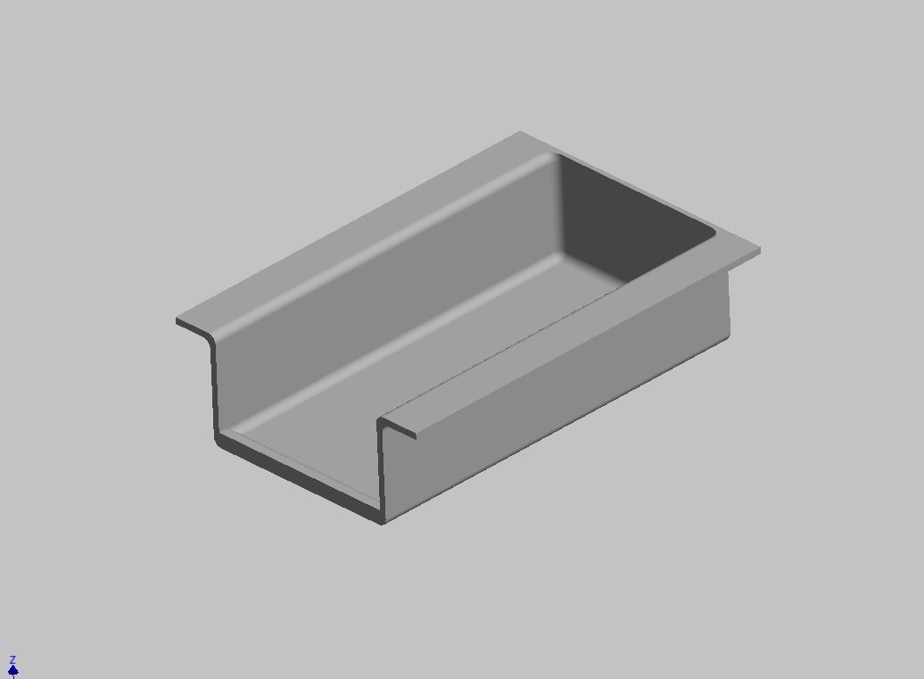

Je souhaite imprimer la pièce montrée en PJ. C'est une espèce de boite 50x100x25 avec des parois en ép 1.6 mm.
Dans Bambu Studio, je dispose la pièce verticalement (h 100mm). Je règle mes paramètres comme d'habitude (avec lesquels j'obtiens généralement des impressions de qualité)
Une fois le tranchage fait et visualisé, je découvre un temps d'impression très long (1h10 env). En faisant afficher les vitesses graphiquement, je vois que la vitesse d'impression des parois verticales est très basse (31 mm/s) (voir 2ème PJ) alors que les vitesses paramétrées sont bien plus hautes (200mm/s).
J'ai essayé à ce stade du tranchage avec différents autres profils basiques de Studio, différentes matières basiques aussi et c'est toujours pareil.
Pourquoi cette vitesse si basse alors que sur des grosses pièces, ça imprime à une vitesse très élevée (couramment 200/250mm avec du PLA , 150/200 mm/s avec du PETG). Là, ça annonce 31 mm/s.
En fait, j'ai déjà rencontré ce problème lors d'impressions du même type genre tube, toujours avec des parois fines. Pour d'autres pièces de petites dimensions
Est-ce quelqu'un peut m'expliquer cela? Y a t-il un paramétrage spécial du slicer à faire ?
Merci d'avance pour vos suggestions.
Capture0.thumb.JPG.274499d4e5d481c3bcd497c187fa2bb7.JPGCapture1.thumb.JPG.aba9e3055a50d8af55724ad3b9b884e0.JPG

Il ralentit en fonction des paramètres mis pour le temps (la durée d'une couche) pour que la précédente ait eu le temps de refroidir.
tu peux jouer sur ces paramètres (ou désactiver) pour aller plus vite mais de façon raisonnable.
c'est dans éditer le filament.
@hyoti
Merci ! ça vient bien de ça! J'ai fait la modif et la vitesse est bien remontée à 140mm/s ce qui est le maxi pour mon PETG... Bon, reste à vérifier effectivement que les couches ne s'écroulent pas trop à cette vitesse. Je vais bien surveiller tout cela.
Jamais j'aurais imaginé ça et pourtant, maintenant que tu me l'as dit, je comprends bien. Je me suis tellement cassé la tête pour trouver l'origine du pb en ne cherchant que dans le profil machine et pas dans le profil filament...
