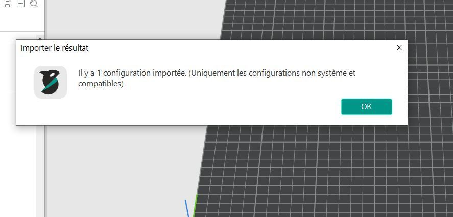

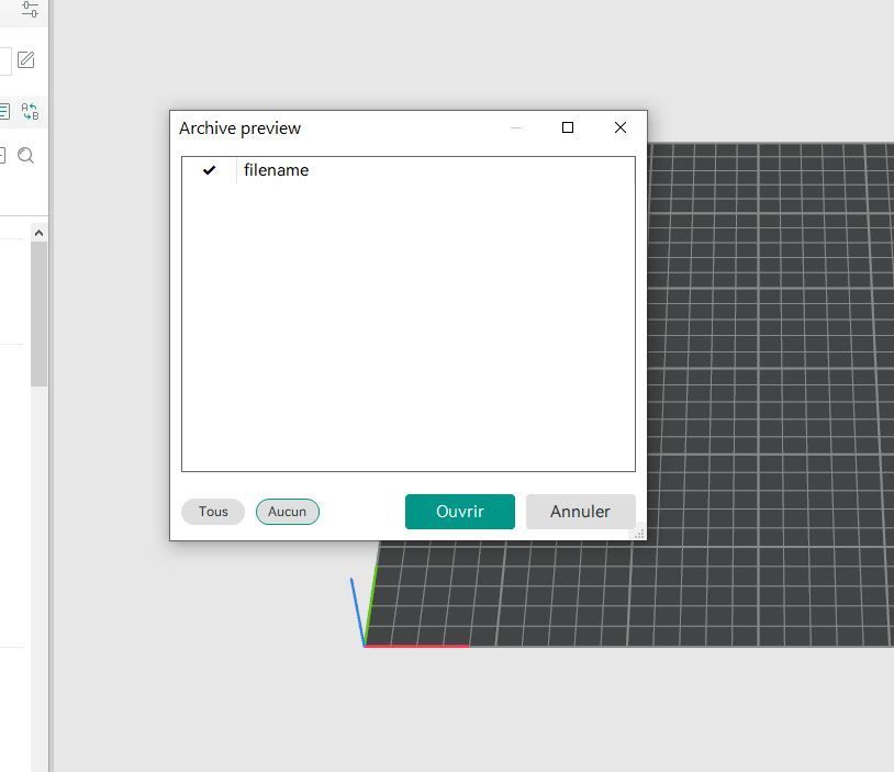

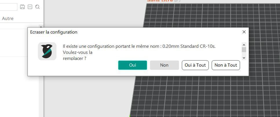

Le fichier .zip dont je parle > Creality+CR-10s+0.4+nozzle.zip qui semble s'importer sous OrcaSlicer v2.3.0 correctement (sous OrcaSlicer, barre de menu  "File" -> "Import" -> "Import Configs..." et selectionner le .zip ... )
Super merci.
Par contre, je ne comprends pas pourquoi que je ne puisse pas utiliser les imprimantes avec tous les filaments et tous les traitements, il y a une astuce?
